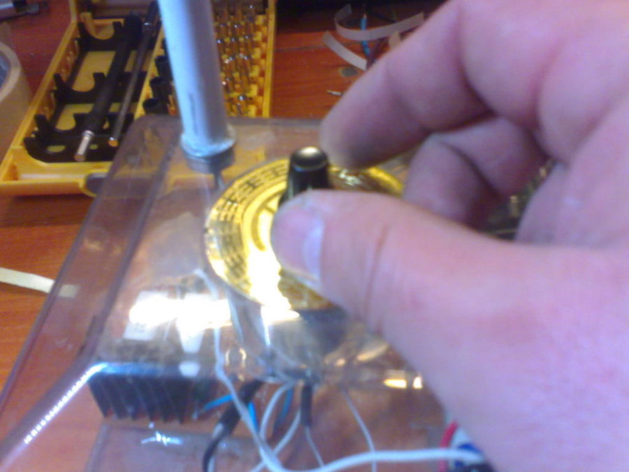

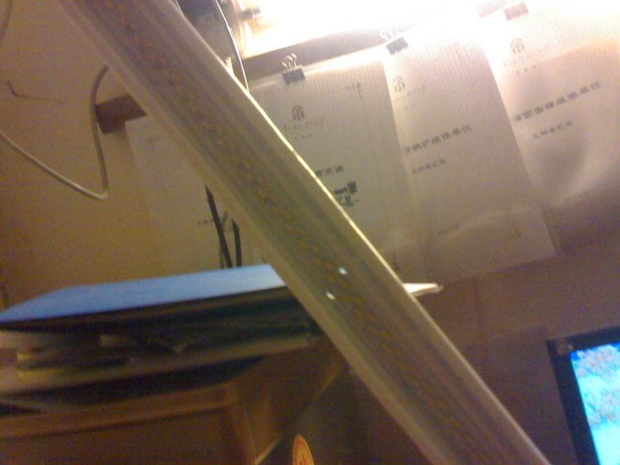

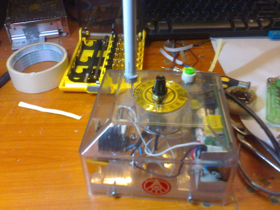

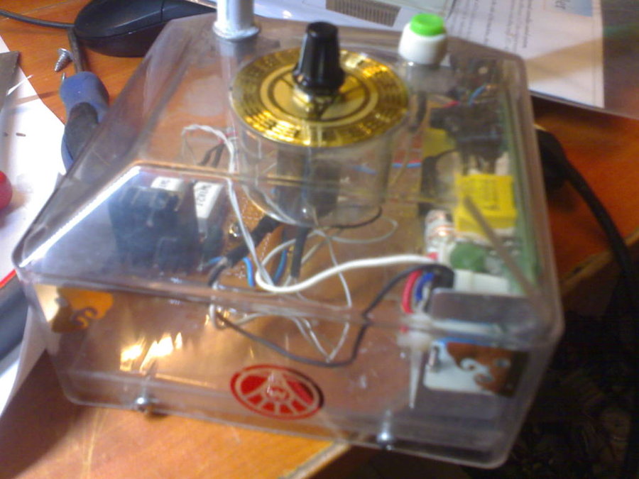

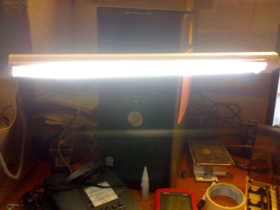

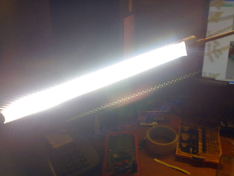

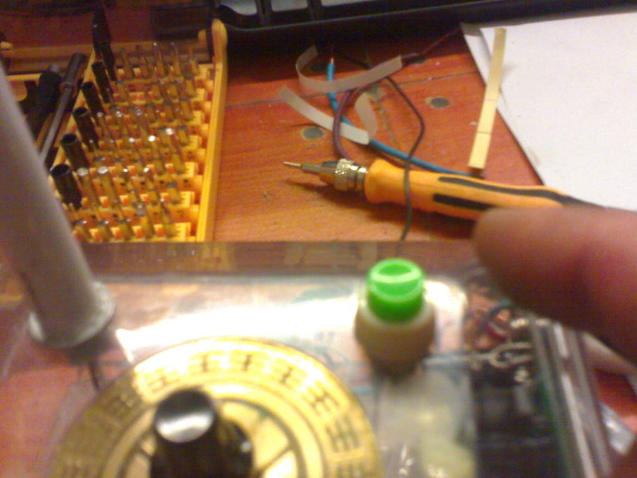

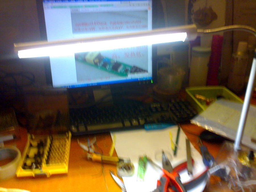

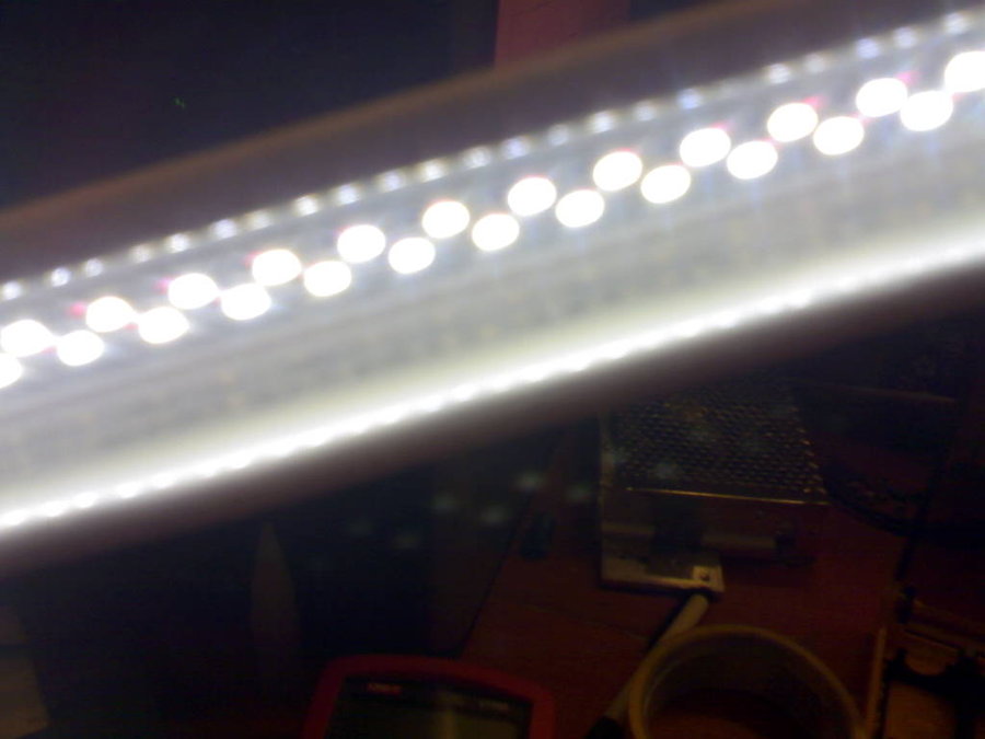

在TB上看到飞利浦LED台灯要100多,我自己做了一个飞利浦LED台灯 20120323225.jpg 控制电源24V改成26V  ,用7140做了可调恒流,最亮时电流180MA,最低亮度电流30MA。 20120323226.jpg 20120323227.jpg 调流,本来想调压的,找了一个713不给力,只有调流了 20120323228.jpg 绿色开关是开220V电源的 20120323233.jpg 20120323229.jpg 20120323230.jpg 20120323231.jpg 20120323232.jpg 20120323236.jpg 20120323234.jpg 20120323235.jpg 这是调流时拍的 20120323240.jpg 20120323237.jpg 20120323238.jpg 20120323239.jpg

发表于 2012-3-23 21:53 | 显示全部楼层
做台灯应该是暖色,显色指数高的LED灯最好。这是CCTV10做实验的结果http://video.sina.com.cn/v/b/53553232-1987242191.html
 楼主| 发表于 2012-3-23 21:57 | 显示全部楼层
回复 4# yleee
    这个就是买你的,是暖色的啊。

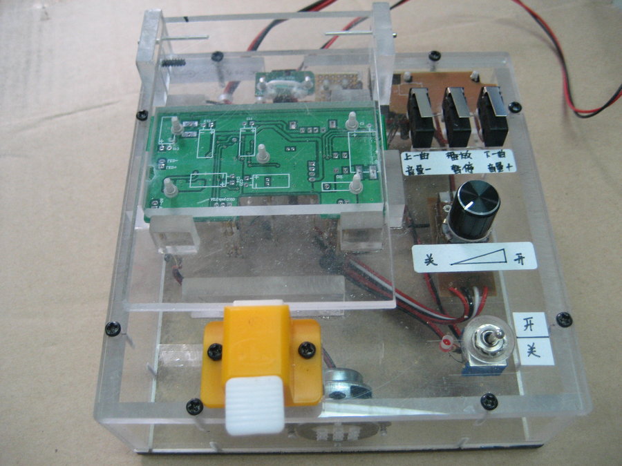

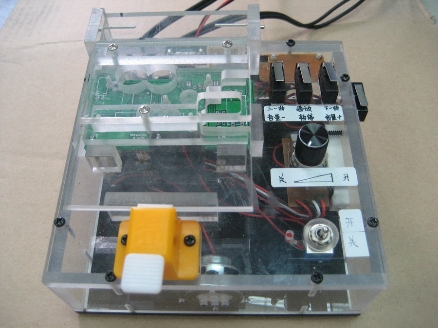

发表于 2012-3-24 09:11 | 显示全部楼层
被你的壳吸引进来的,还以为是亚克力材料用铣床加工出来的。
我在公司用铣床做的测架:
