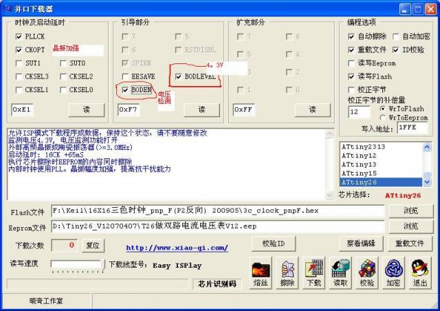

老版的加热慢,要么0要么100%,还是GANDEF兄的新版的快,7805下次用SHARP的PQ05RD21   尾数不同电流不同有1A,2A,F是电压一点(比7805稳定的多,我在解码板上试过AA长时间不死机)试下就是没看到有SHARP的PQ的负压块卖过难不成我没找到。fujiachun兄你说的DownloadMcu.exe软件在那里有下载,我找不到啊,我想试下你说的4。3V对那有没有关系,   ljf_13071890578@163.com   辛苦了
[ 本帖最后由 巧克力 于 2009-7-13 21:51 编辑 ]
发表于 2009-7-13 22:14 | 显示全部楼层
原帖由 fujiachun 于 2009-7-13 15:23 发表
我烧写前用晓奇的down啥的看看熔丝位的设置地解释,老记不住,有个掉电检测位一定要勾上。
原帖由 巧克力 于 2009-7-13 21:41 发表 https://www.yleee.com.cn/images/common/back.gif
fujiachun兄你说的DownloadMcu.exe软件在那里有下载,我找不到啊,我想试下你说的4。3V对那有没有关系...
DownS52 晓奇版BBMV并口下载线软件.rar
已经上传到:
https://www.yleee.com.cn/viewthread.php?tid=1151&pid=14606&page=6&extra=
51楼
[ 本帖最后由 无锡风 于 2009-7-13 22:17 编辑 ]

发表于 2009-7-16 09:02 | 显示全部楼层
在这里了
熔丝
