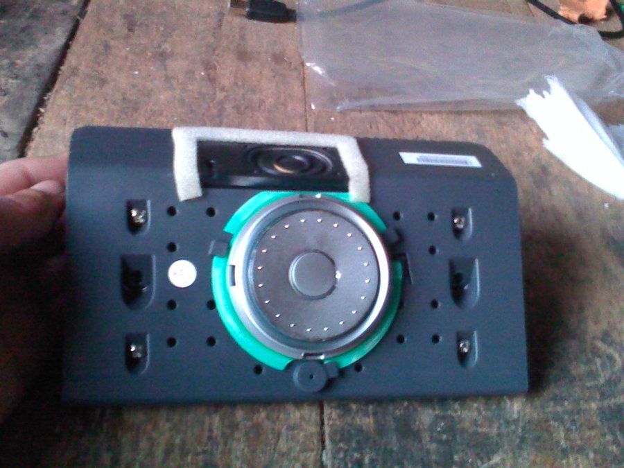

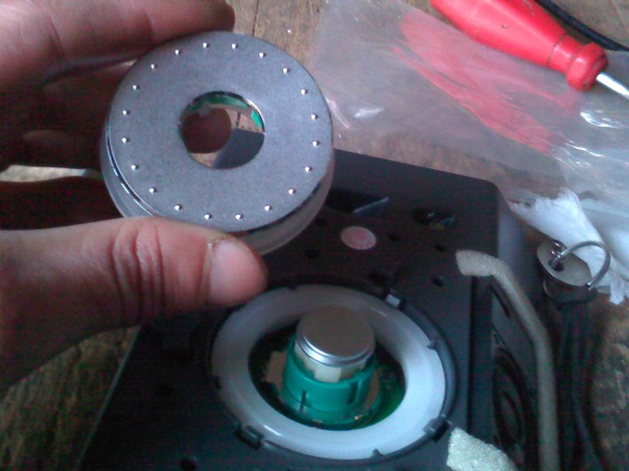

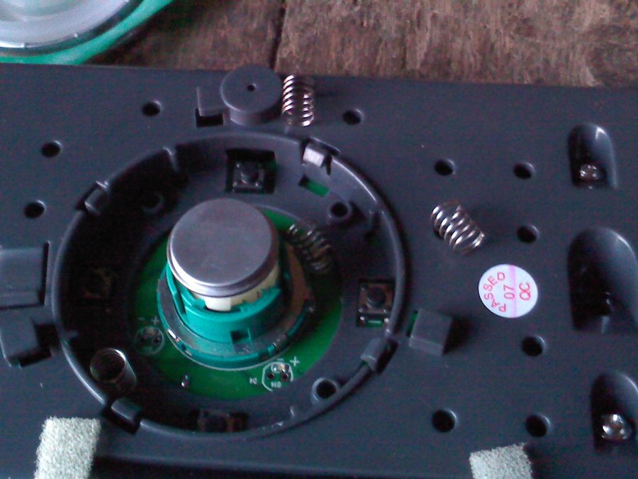

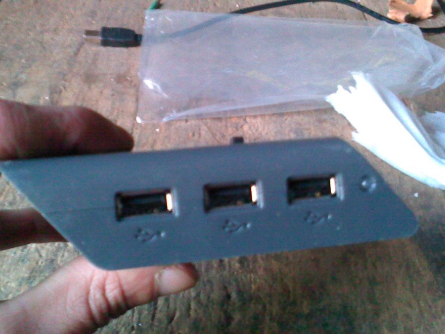

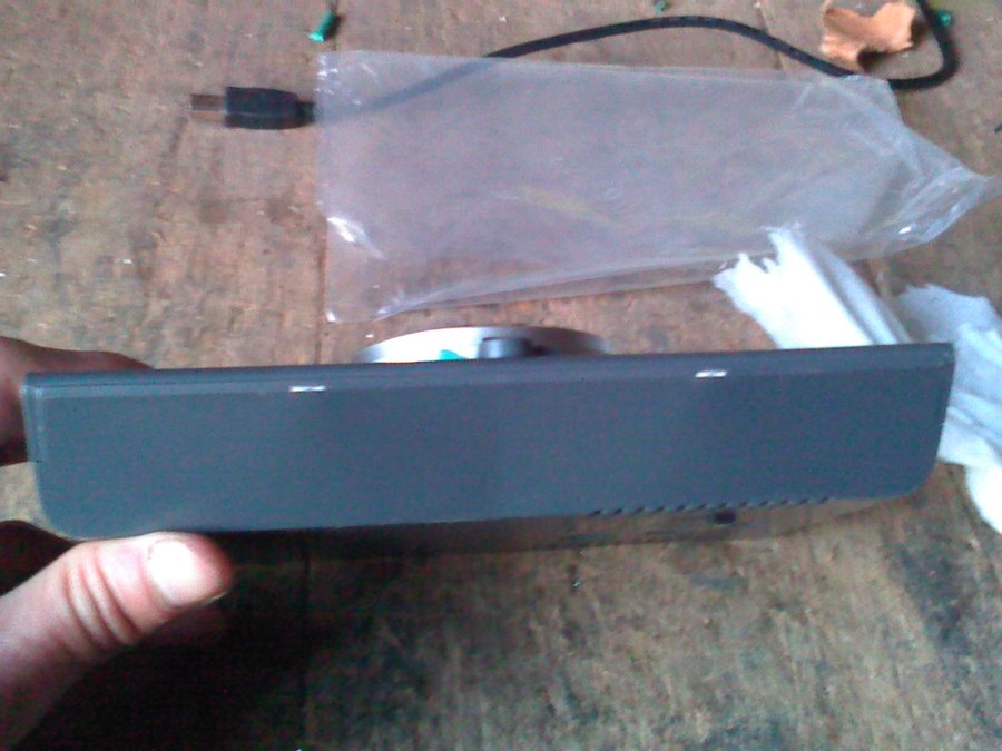

拆联想USB声卡+音箱+MIC+5口USB +MPC功能键五合一盒子
发表于 2012-3-24 19:41 | 显示全部楼层 |阅读模式
【介绍直接复制人家的,我主要发图片】

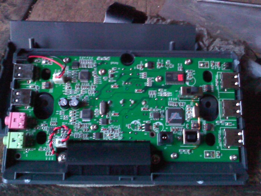

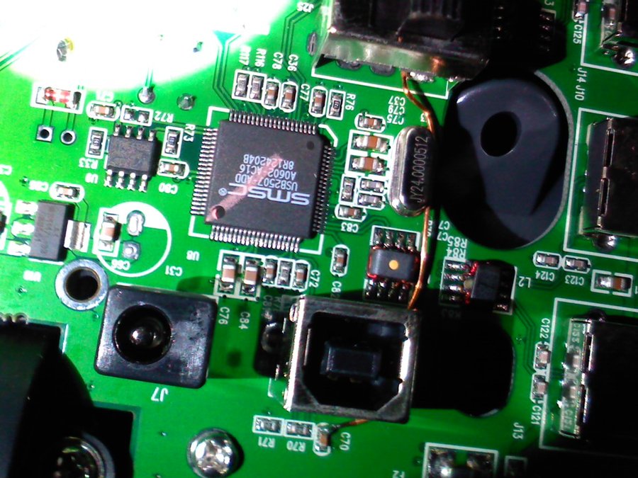

内置声卡,它采用了强大的C-Media著名芯片,CM-108。(著名厂商台湾骅讯的音效IC)熟悉音频的朋友都知道,
这款IC远比威盛的强。
内置麦克风,很多外接声卡都不原意把MIC功能加进去,原因很简单,第一成本增加,其次技术整合困难。
联想这款产品不但整合进去了,而且还配备了CM1101这款优秀的芯片,以满足用户对音频的要求,系语音聊天最佳工具。
耳机插口(可接外置音箱),外置麦克风插口
内置了5口USB2.0-HUB,不惜成本选用SMSC芯片,其性能、传输速度和稳定性不逊于名牌Genisys。
可外接U盘,鼠标,键盘,摄像头等。

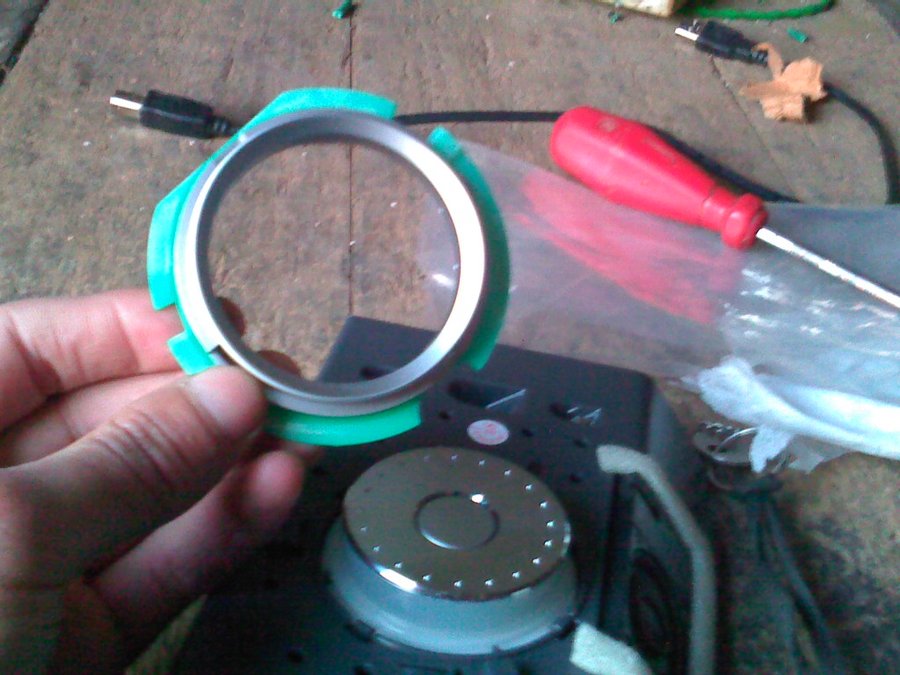

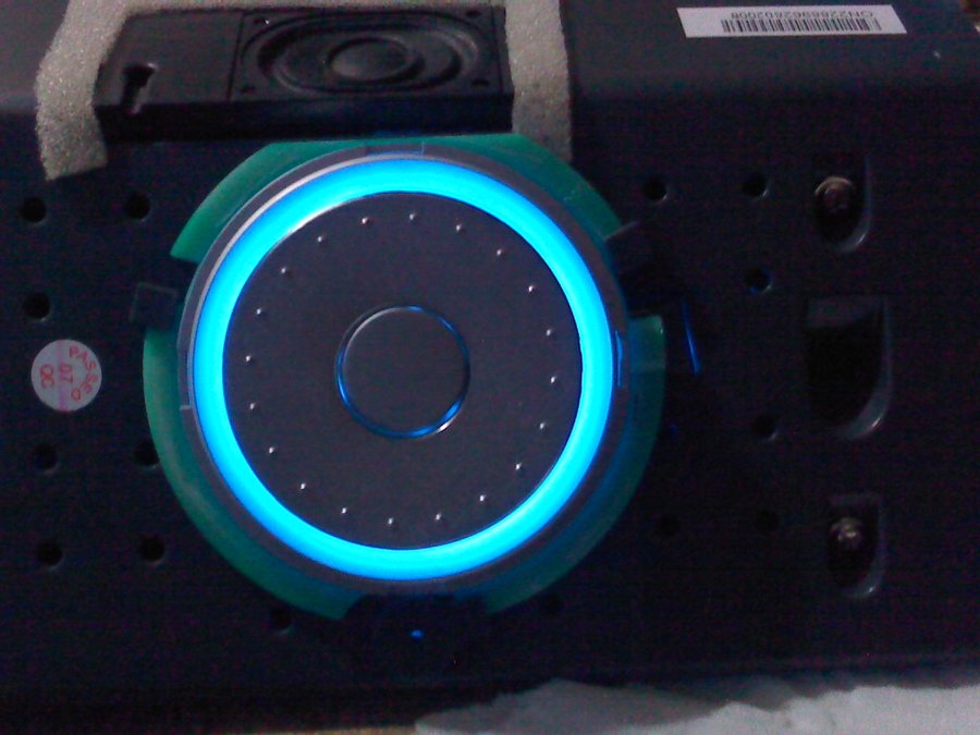

单键飞梭的转轮,可以帮你随心所欲的控制你的设备,但需要联想幸福之家软件支持才可用来控制(大到1G,很难下载到,实际意义不大,本店不提供此软件)。买家如果需要这个功能加5元手工费
(此改造涉及多个芯片的针脚焊接,操作起来有一定的风险),帮您改好后,就可以不必下载幸福之家软件

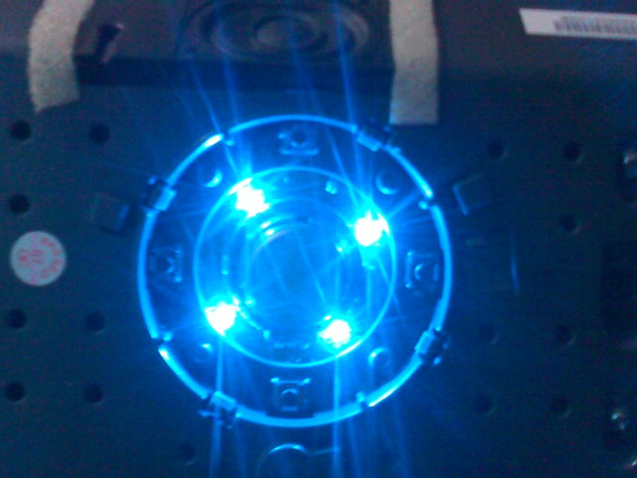

就马上自如的使用此功能了。带蓝色电源指示灯!

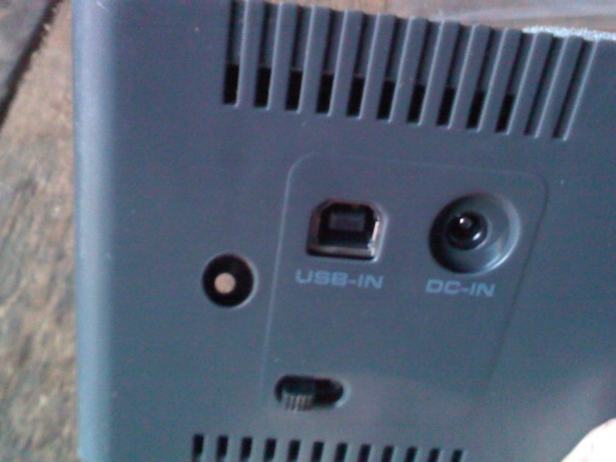

由于联想把DC-IN电源插孔故意做得很特别,普通5V供电电源CD-IN 口插不进。故推荐使用5V的USB接口供电电源.

3:这扩展坞是安装在联想显示器下面的支架上的,面板就是支架,形状别致,但不论是台式机还是笔记本都可以正常使用。
4:工包产品没有独立包装,没有说明书。但是使用方法简单,保教包会!
产品尺寸:长:185mm 宽:115mm 厚:40 mm

 楼主| 发表于 2012-3-24 19:42 | 显示全部楼层
大家稍等一会儿,我需要换浏览器上图。

 楼主| 发表于 2012-3-24 21:32 | 显示全部楼层
这东西不错,电源是专配的台达5V2A,我一直在用。
05年前后,含电源20一个买的
davidtam 发表于 2012-3-24 20:55

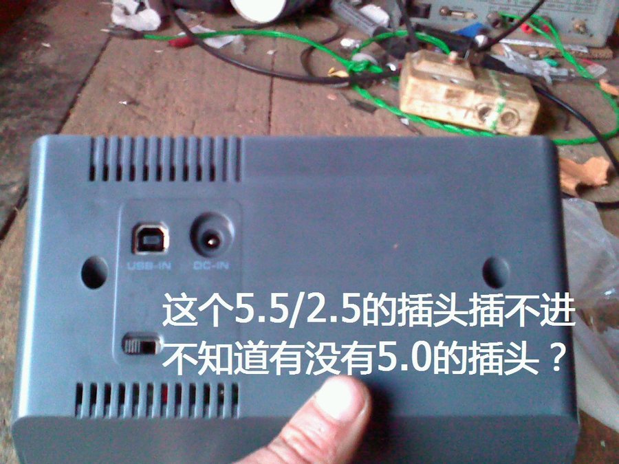

    我买的这个不带电源,找自己的电源发现插不进,插头特殊。
还有上面的按键不能使用,可能需要驱动或者改造。
