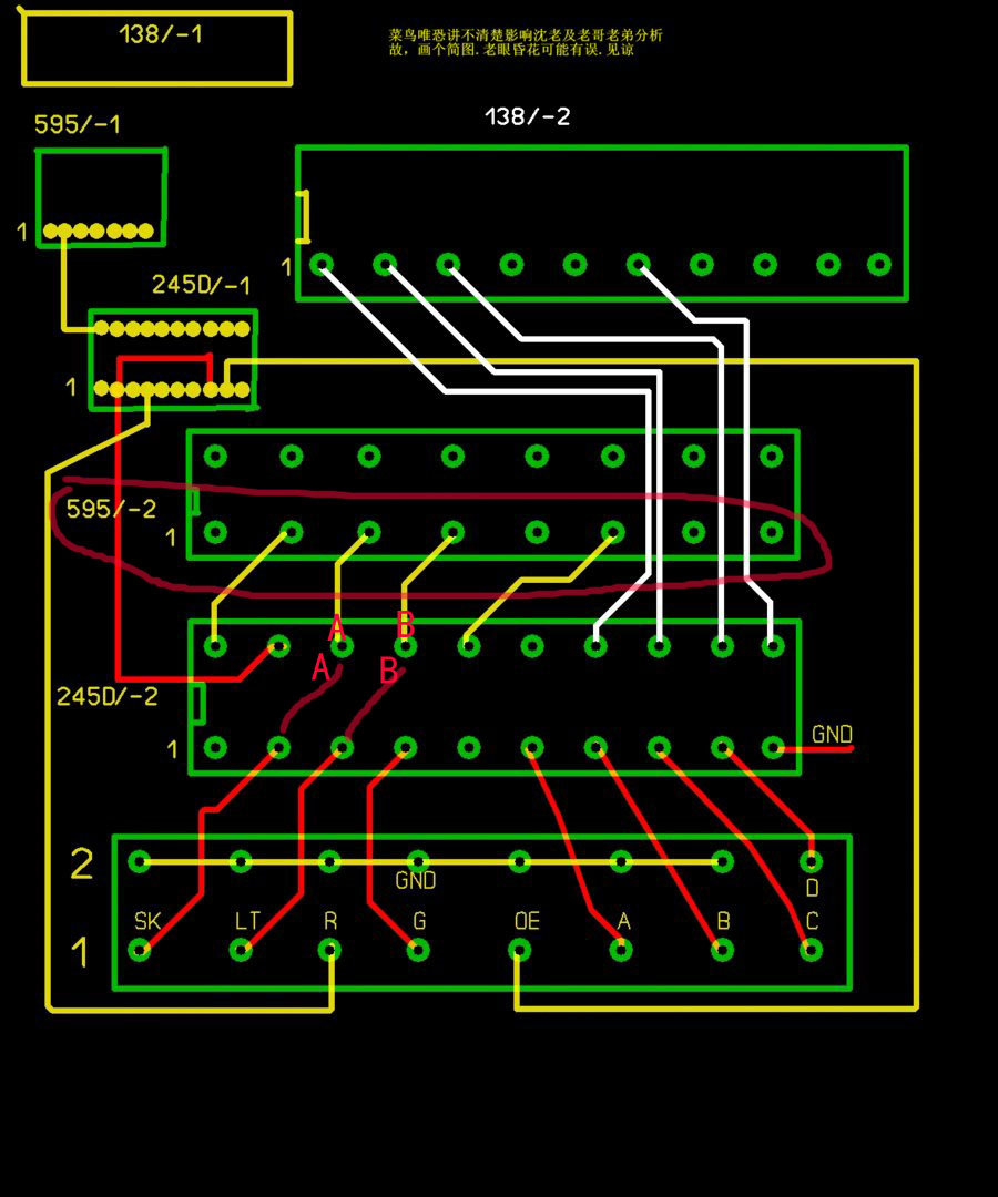

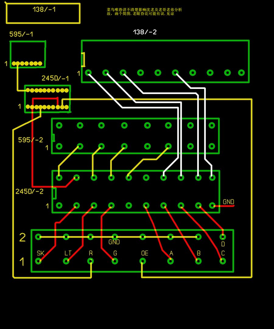

 楼主| 发表于 2012-4-8 19:36 | 显示全部楼层
回复 15# shqi2003
    沈老.接口定义已找出.相互间之关连见草图
相互关联.gif 望指导一二.谢谢!
发表于 2012-4-8 21:40 | 显示全部楼层
你这个接口可以按照楼主上面的程序先做好个单片机板试试。
楼主的程序接口是
sbit R1=P3^3;【上面接口】
sbit G1=P3^4;【上面接口】
sbit CLK1=P3^5;【上面接口】
sbit R2=P3^2;【下面接口】
sbit G2=P3^0;【下面接口】
sbit CLK2=P3^1;【下面接口】
STB=P1^7;【需要上下接口连接在一起】
A->P1^0
B->P1^1
C->P1^2
D->P1^3
注意 只要A,B,C,D,STR,上下屏连接在一起,其他按照程序定义连接。可以参考https://www.yleee.com.cn/thread-4894-1-3.html的10楼我的贴。
这样做好以后试试。
发表于 2012-4-8 21:50 | 显示全部楼层
另外下面图的A和B,应该分别连接到595的11脚和12脚,11脚是程序接口的CLK,12脚是程序接口的STR,所以核对以后才知道你的图里面ST   LK 哪个是CLK和STR.
 楼主| 发表于 2012-4-8 22:25 | 显示全部楼层
谢谢沈老.A.B 两点果然是连接到595 -11/12脚上,花眼抄电路常常串行!
 楼主| 发表于 2012-4-9 22:07 | 显示全部楼层
只点亮下半部的1/2,敬请老哥老弟指点迷津!菜鸟在此谢了,
