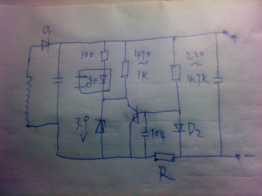

水哥来看看,你想要的限流电路
发表于 2012-3-28 20:14 | 显示全部楼层 |阅读模式
1楼没法发图,2楼吧
 楼主| 发表于 2012-3-28 20:18 | 显示全部楼层
D2要用快速恢复或者肖特基,不能用普通二极管。
发表于 2012-3-28 21:07 | 显示全部楼层
D2的极性倒了吧?
 楼主| 发表于 2012-3-28 21:13 | 显示全部楼层
回复 3# zhq1028
    没倒。原理自己想下。
发表于 2012-3-28 21:25 | 显示全部楼层
D2是直流偏置
发表于 2012-3-28 22:18 | 显示全部楼层
用0.5伏左右压降的管岂不是更好?
 楼主| 发表于 2012-3-28 22:24 | 显示全部楼层
回复 6# wulishui
    你量下快速恢复管的压降
 楼主| 发表于 2012-3-28 22:25 | 显示全部楼层
常温时三极管导通电压在550mv左右。
发表于 2012-3-28 22:51 | 显示全部楼层
这就是以前讨论过的那个电路!翻版
 楼主| 发表于 2012-3-29 05:58 | 显示全部楼层
回复 9# 慎华
    以前讨论过?俺没看到过呀!给个链接俺去学习学习。
