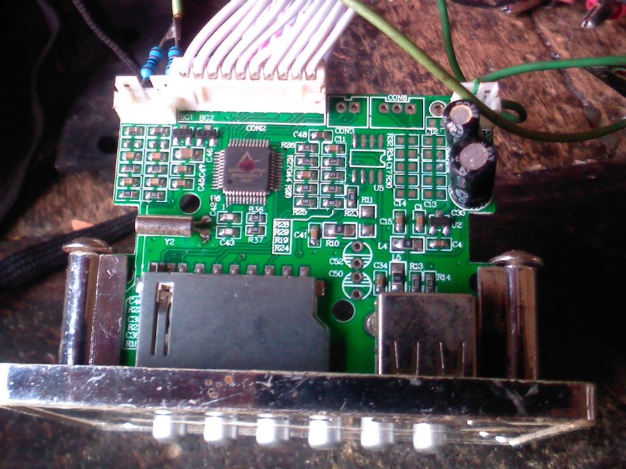

旧音箱一个、老胡那里买的播放器板好像7元、锂电池3元一个、太阳能电池5元、功放板830M币、开关1元、DC插座1元、卡25元,这样算起来也不少了哦,呵呵!

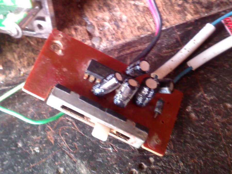

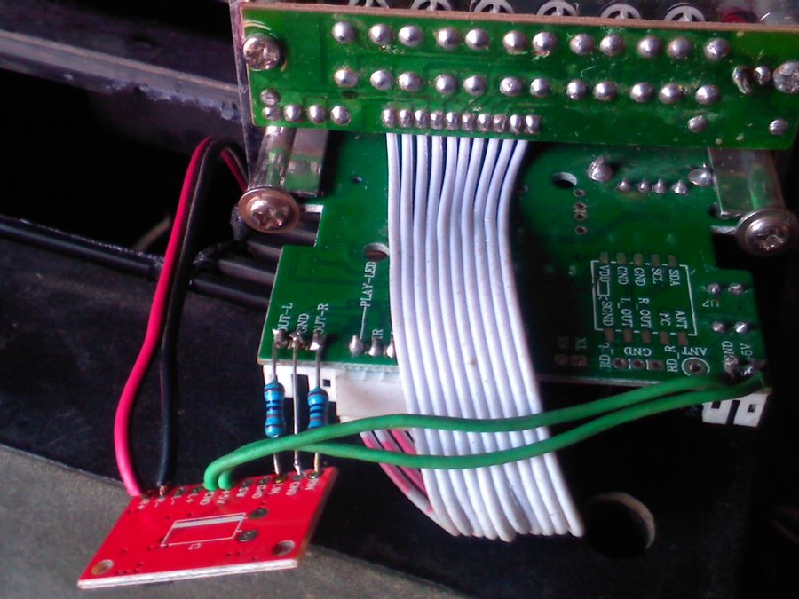

原来功放板使用喊话器上拆的板,锂电池供电实测电流450多毫安,换成数字功放板后,实测电流170多毫安,加大音量,电流几乎不增加。
我的电池是580毫安时的,这样的话充满电可以放几个小时了。

存储卡是不是SD大卡?是的话上面应该有一个开关,拨到另外一边就行了。

另外,判断只读还是可读写状态的是读取的设备(如读卡器)而非SD卡本身,这个开关只是一片塑料片,不连接任何SD卡的电路。
有些卡内部硬件上防止写入,这些卡一般都是定制的卡,比如GPS的地图卡之类的,一般很难破解。
红色框内的两脚短接的话,是读写模式【刚才错了!】。篮框内的是插入检测,接地表示SD插入卡槽。

存储卡没有找到开关。

这是MMC卡,以前用起来没注意过,记得直接插上读卡器就能用的……
【刚才仔细看了一下,MMC卡没有写保护开关的,没有只读模式……】
