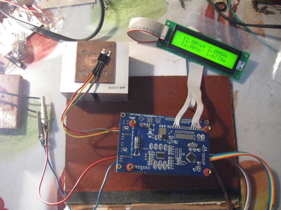

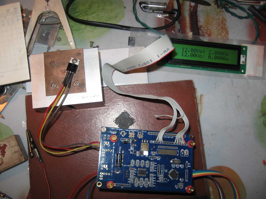

空载工作中。
空载工作中。

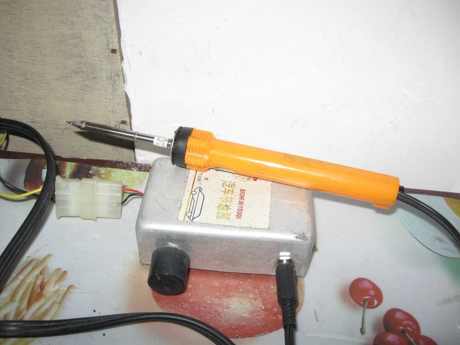

白光T12,这次的电源就是用它作的。
白光T12,这次的电源就是用它作的。

发表于 2012-3-29 22:36 | 显示全部楼层
1602显示出来看着也不错的嘛

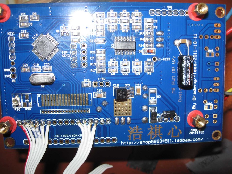

说一说制作过程中遇到的问题。
焊接完成后,一次通电成功,以为很顺利,不料调试的时候发现没有电压输出,郁闷了。查了不少论坛的贴子无果,其间还专门请教了浩祺心老大。
解决过程比较复杂。首先经过一番查找,发现数据地与模拟地是通的心想这下不妙,可能有元件要杯具!后来发现是3R33没搞对,唉。重做吧。把模块拆下来,到论坛翻贴子,发现原来模块根本没改对!我一直以为用aayy老大的方法是不用改线圈嘛,就直接从那个电感线圈的两个抽头接线到数控板了,因此没有隔离的+-5V进了数控板,汗!
分开线圈的两组线头,这下终于好了。+-5V正常,数、模地不再短路了,试机!
什么?还是没有输出电压??这个。。。,
下面的过程是漫长的。。。一个个的对照图纸和实物,检查有没有零件焊错;量调整管、推动管,测PWM电压;最后连运放也换了。。。。。。
还是搞不定啊?天啊,当时“死”的心都有了。后来,偶然发现两块电路板之间有一条线没接上,查了一下,是地线,不过数控板上似乎什么也没接?不管了,接上再说。(就是数控板特写照右上角螺母旁那个空脚,我已经在板下面连上了)咦,居然有电压输出了!!!
这个故事告诉我们:该连的线还是要连的。

回三楼,是2002,我觉得这个比2004小巧就换上了。

目前还没有合适的衣服,先裸奔一段时间吧。数控板上的电解是原来装在下面那个1000u,因为太高装不下了,只好在表面改装上这个了,后来自己加了个0.22u的小贴片。目前运行情况良好,精度一般,因为没有高精度万用表。
