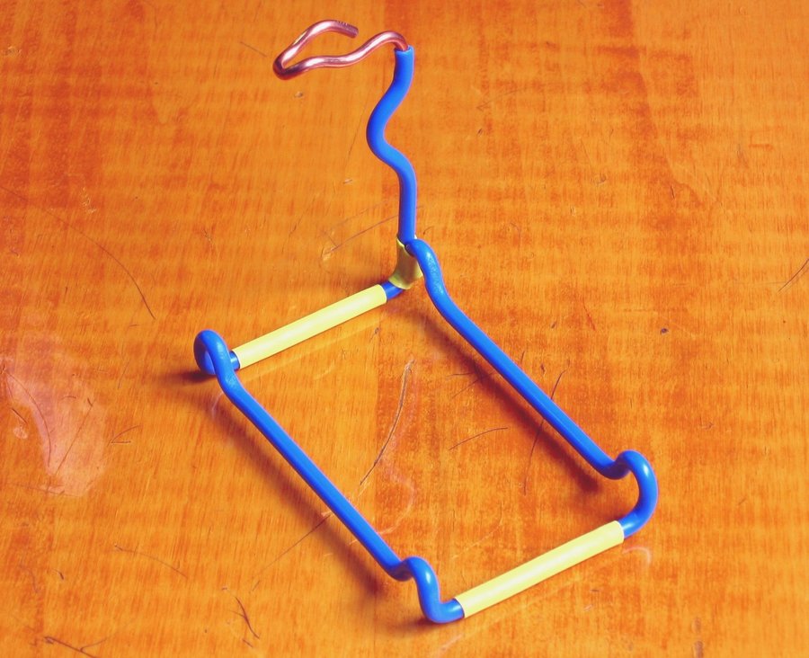

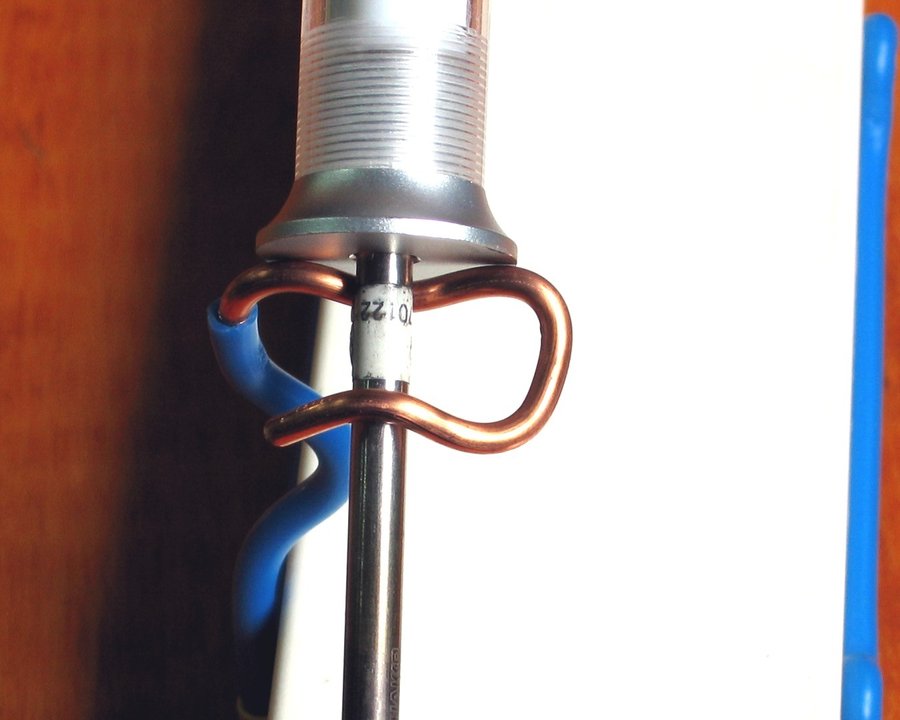

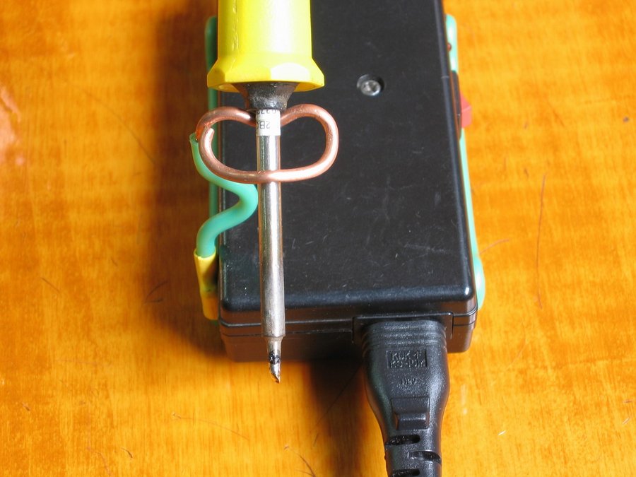

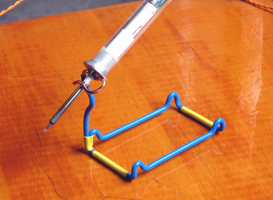

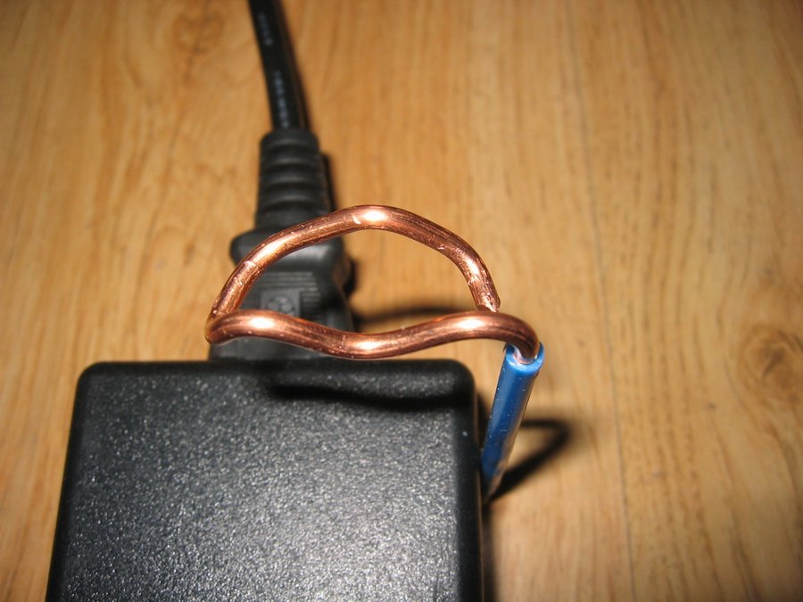

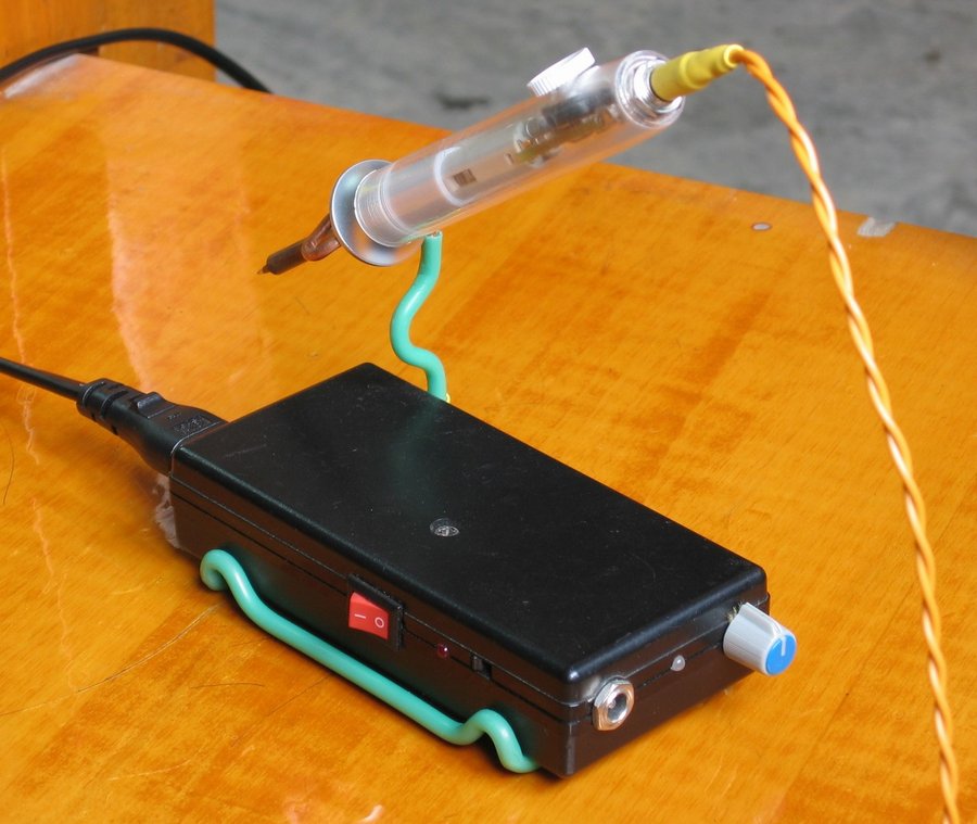

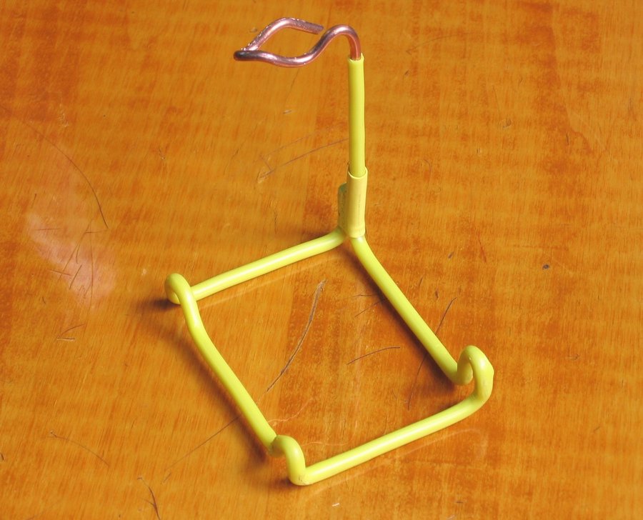

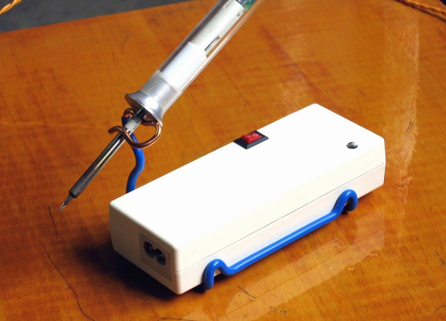

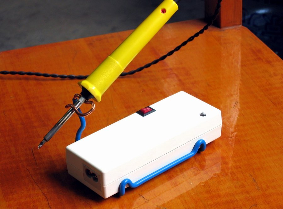

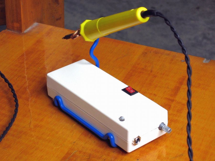

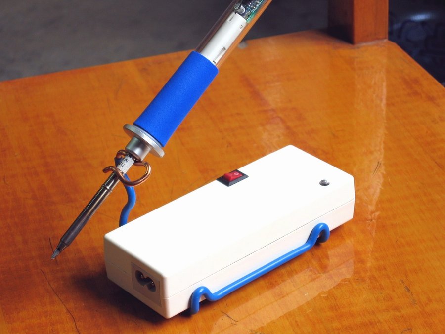

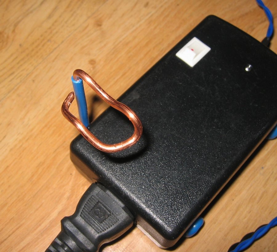

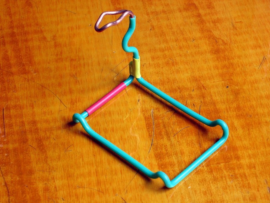

相信很多白菜白光爱好者都觉得电源是多余的,一个电源一个烙铁架是正常的配置,为什么我们不可以变废为宝呢,把电源变身烙铁架吧,你会发现白菜是多么可爱,电源再也不是多余的了,它已经变成烙铁的底盘,是烙铁稳定的基石。
很简单,一条6平的电线就可以完成这个任务了,下面跟随我的相机去看看怎么制作的,看后你会发现很简单,人人都会做,每个白菜白光电源都可以拥有,而且差不多任何T系列的烙铁手柄都可以使用。而且架子和电源可分可合,不会影响移动使用!
照片来了!

 楼主| 发表于 2012-3-29 21:58 | 显示全部楼层
统一说明,有朋友提到安全问题,这个可以根据你自己的情况改进,就是在电源上覆盖一块铁板之类的就解决了,很简单。
发表于 2012-3-29 22:15 | 显示全部楼层
不错 楼主很有创意,但是和电源在一起会不会有隐患?

6平方的单股线不好找,多股线倒是有一大堆
发表于 2012-3-30 08:47 | 显示全部楼层
就是啊,这样的铜线不好找,铁丝倒有,不过没外皮
