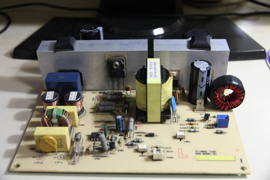

IMG_0662.JPG 单位淘汰的山特ups mt1000,输出27V,拆了发现充电用的开关电源做工不错,拿来改造一下先看全貌

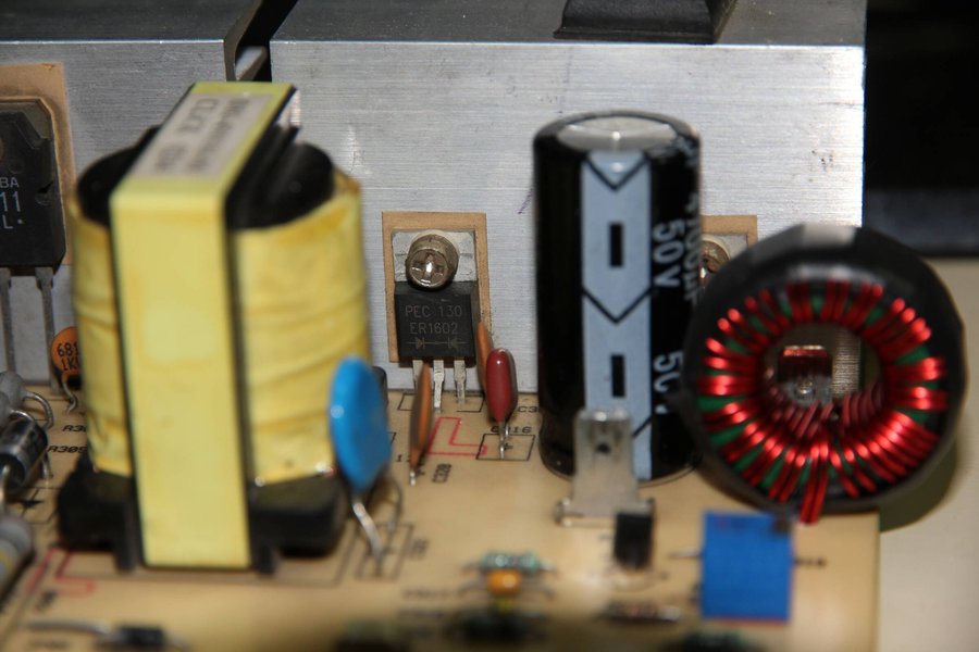

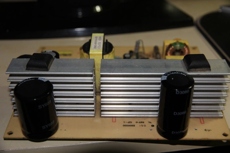

原来的电源没有高压部分滤波电容,估计是因为作为充电用,要求不高吧,后加装了450V330uF电容,并在次级也加了50V10000uF电容 IMG_0669.JPG ,和绕制了一个电感串联滤波(右侧红色漆包线)。

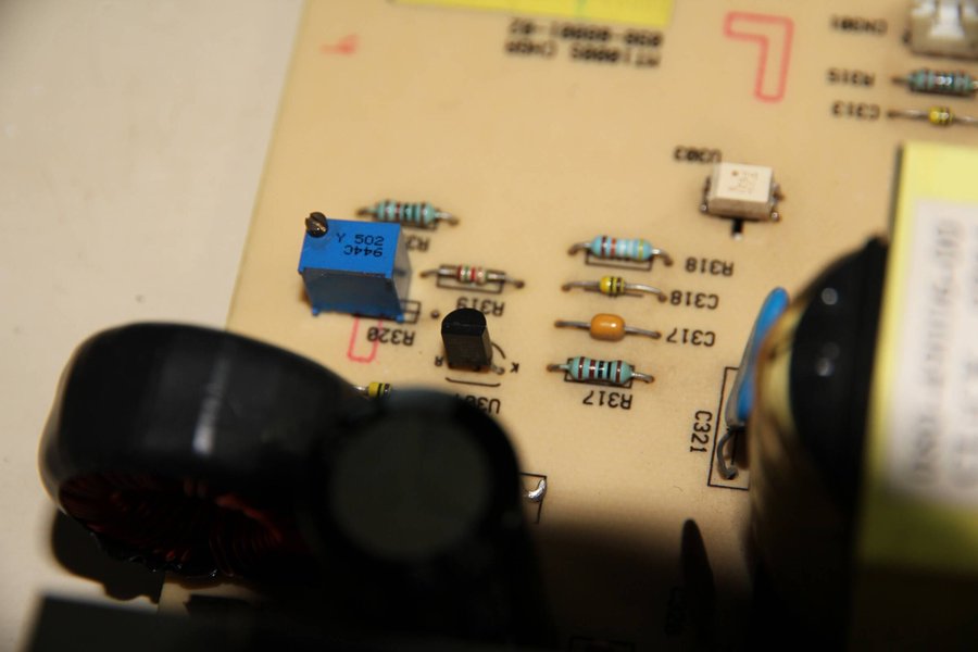

并将原TL431分压电阻R319,5K改为2K,将320改为5K多圈精密电位器,这样电压就可在大约10-20V之间可调了(航盛车机电压额定14.4V) IMG_0668.JPG 。经试用,效果不错,音量调至最大贴近音箱竟无一丝杂音,试听高音清晰,低音有力。初次接触开关电源用于音响,不知改造的有何不妥,望有经验点评一下,谢谢!并请告知,这个电源功率有多大(24V60-100AH充电用)?

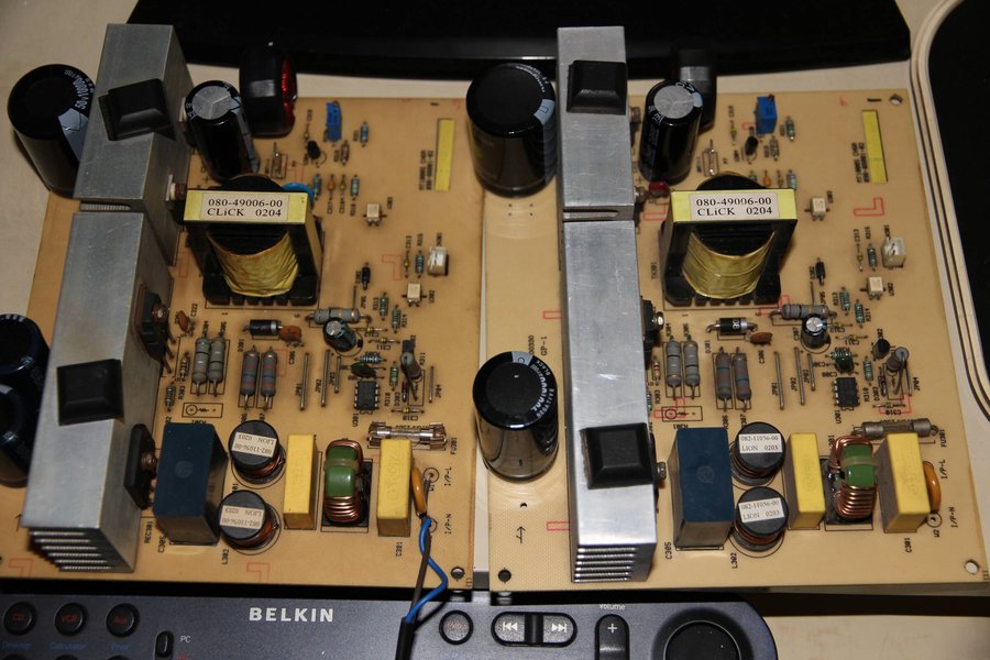

 楼主| 发表于 2012-3-30 19:08 | 显示全部楼层

按电池100AH来说,估计电源板电流在10A左右!
发表于 2012-3-30 20:08 | 显示全部楼层
查一下磁芯型号就知道多大功率了
发表于 2012-3-30 20:10 | 显示全部楼层
有两块准备做正负电源使用,可行吗?
cnz2112 发表于 2012-3-30 19:08 https://www.yleee.com.cn/images/common/back.gif
可以的。
发表于 2012-3-30 23:21 | 显示全部楼层
功率是1000VA,应急供电为30分钟。
发表于 2012-3-30 23:35 | 显示全部楼层
如果原来是充电电源,应该是恒流的
 楼主| 发表于 2012-3-30 23:55 | 显示全部楼层
回复 9# 追求真理
   没有恒流装置,或者可能有脉冲充电控制,但是没接上,因为有两个光藕,有个光藕控制的插线接口,连接着主板
