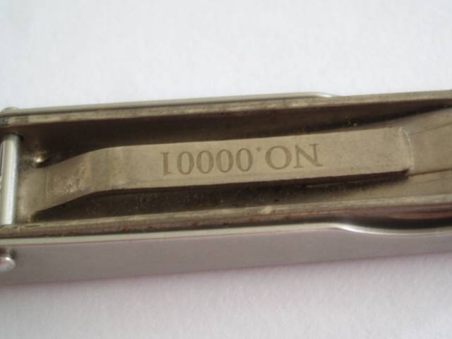

需要在钢铁零件(钻夹头)上,打上自己的标志,厂家要求的数量实在吃不消,怎么办?
材料是光面的钢铁,沾有少许油迹。

雕刻机可以排除,打不出一样的字,还费时费力
发表于 2009-7-15 07:02 | 显示全部楼层
刻个钢模冲压,小的只要用榔头砸
发表于 2009-7-15 11:37 | 显示全部楼层
俺用激光。
图中的流水号就是激光打制的,3uM。

发表于 2009-7-15 20:09 | 显示全部楼层
原帖由 newnoe 于 2009-7-15 11:37 发表
俺用激光。
4433
图中的流水号就是激光打制的,3uM。
指甲钳?
发表于 2009-7-15 20:33 | 显示全部楼层
原帖由 链接 于 2009-7-15 08:09 PM 发表
指甲钳?
2点几的视力。
