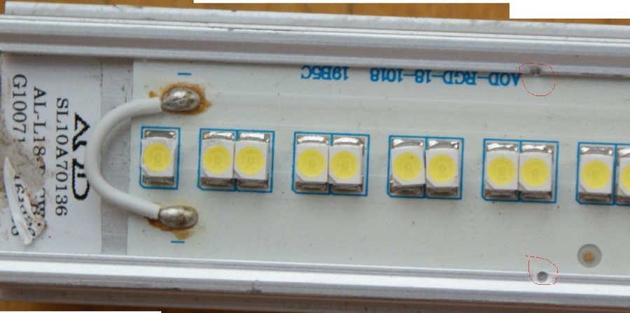

 楼主| 发表于 2012-6-3 07:15 | 显示全部楼层
细部照片:画红圈的感觉就是将外壳的铝槽压下卡住线路板的部分。把这部分翘起来应该就能抽出线路板
发表于 2012-6-3 09:31 | 显示全部楼层
电磨把哪些点磨掉
 楼主| 发表于 2012-6-3 09:53 | 显示全部楼层
电磨把哪些点磨掉
leptao 发表于 2012-6-3 09:31
这是把铝壳压下卡住线路板,电磨磨掉还不如螺丝刀撬,只是我试了半天不好撬
发表于 2012-6-3 10:29 | 显示全部楼层
用小一字螺丝刀从两边撬是罪好的方法了!

 楼主| 发表于 2012-6-3 11:47 | 显示全部楼层
哈哈,用电钻将那些压点钻一下,就破坏了压孔,就能处理了。
