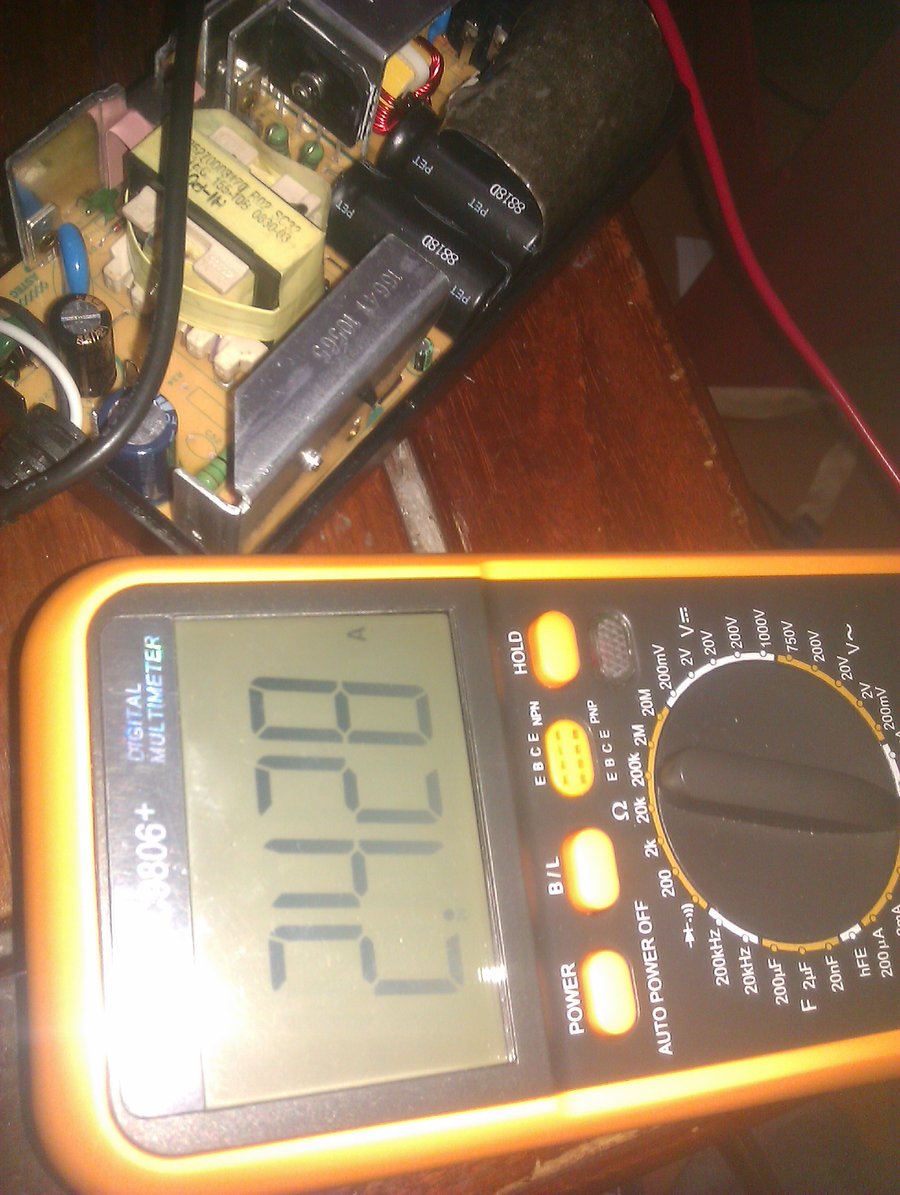

昨天购进了三个的32V2.5A电源,用其中一个用在1969小甲。电流只调到每边1。2A,总共也就是不到2。5A。用了两个多小时。电源保护。用手摸外壳十分热,拆掉外壳。再等几分钟,再上电正常。看到王老板说长时间过5A都没问题。为什么我才过2。5A都不到。电源就保护了。加载时电压由空载31。23V降到了30。8V

5A需要拆开外壳散热了。
那点电压下降是正常的。

现在我拆了外壳,电源散热片已过70度。我现在调的是每声道路是1。2A。两声道路总共才不到2。5A。难到用到小甲做连续输出这个电源有点困难。明天试下每边用一个电源。

   要准确的判断用多少电流,可以串联一个电流表看看。这个电源是经历了3年,无数位朋友的见证下,一直在热卖的,实际电流不是虚标的,呵呵!

呵呵,惊动版主了。我每声道是用 胜利四位半 vc9806+ 20A档调的。可能会不太准确,但也不会相差太大的。升温后每声道调到1,2A。功放散热片温度48。1度。刚才测了下总电流为2.417A和2.423A之间。开了外壳工作正常工作4小时没有保护。电源加个风扇有困难,12V有点难搞。想办法加大散热估计可行。哎呀,后面两个绳结的图麻烦版主帮删了。我不会搞。
