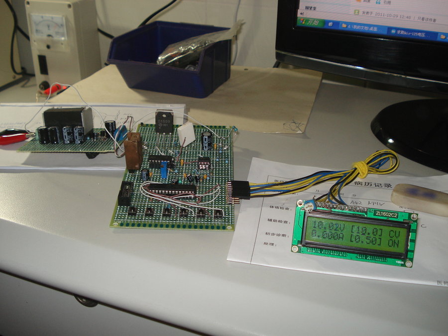

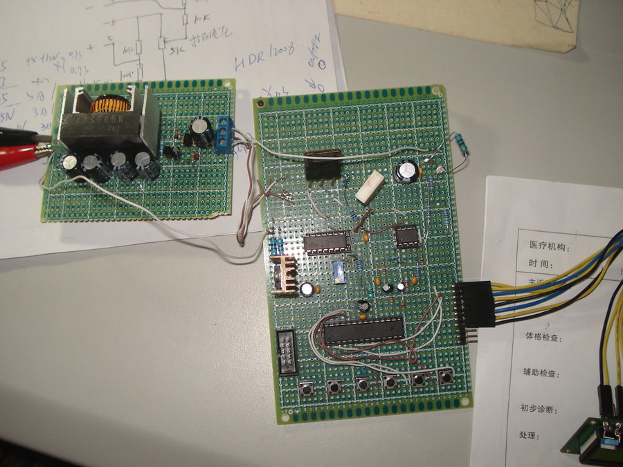

主电路采用M8+LM723+LM358,目前还有很多问题,电路图和程序等待搞得差不多了在上传,电压跟随部分采用新买的YDS305N

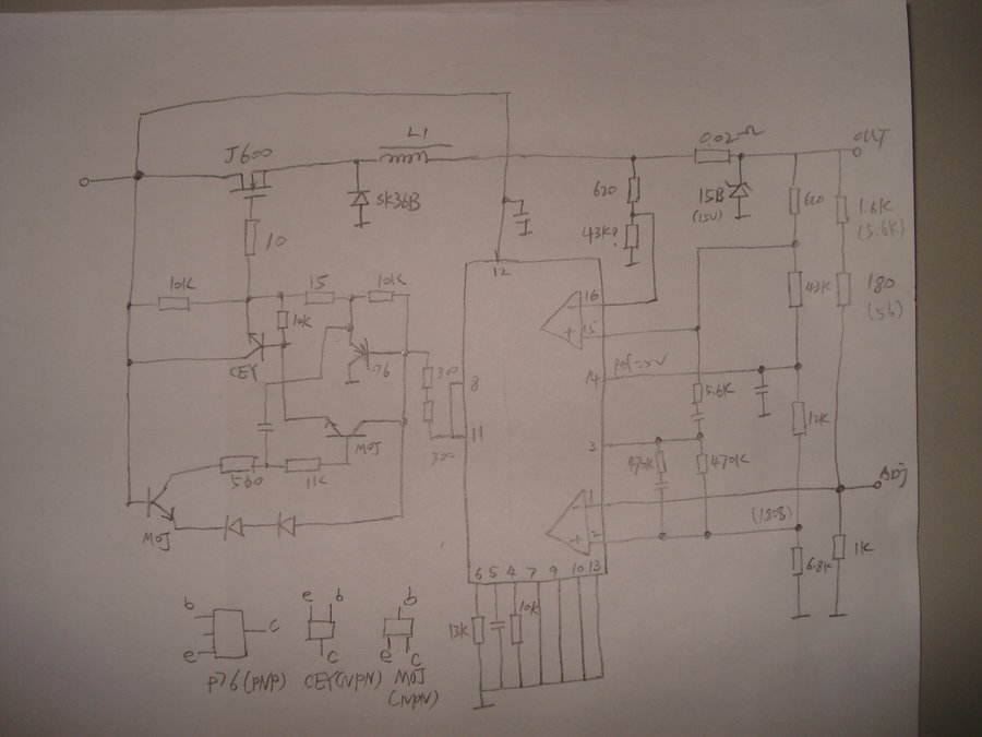

上传个YDS305N模块的电路图,自己画了半天,发上来和大家共同研究,感觉驱动保护部分有问题,不懂模电分析不明白,哪个老大过来讲一讲

https://www.yleee.com.cn/thread-12695-1-1.html 俺的烂尾YDSV512 数控电源。 模拟部分差不多了。
看图上,你还是用GrandF的跟随形式。。。  要不试试这个?https://www.yleee.com.cn/attachments/forumid_65/12022202121c8f53adac2f1467.png
 楼主| 发表于 2012-4-1 21:34 | 显示全部楼层
你这个是用单片机直接控制594的输出吧,这样做我觉得纹波肯定大的受不了,我的2路PWM用在LM723及电流控制了,没有额外的dac去控制TL494

今生最讨厌用洞洞板,从来做东西都手刻!

回复 6# ATL0402
我这个图的意思是 可以用单片机控制压差的跟随。
为什么用m8啊?做r2r管脚都不怎么够……
我不会AVR,只会51……
