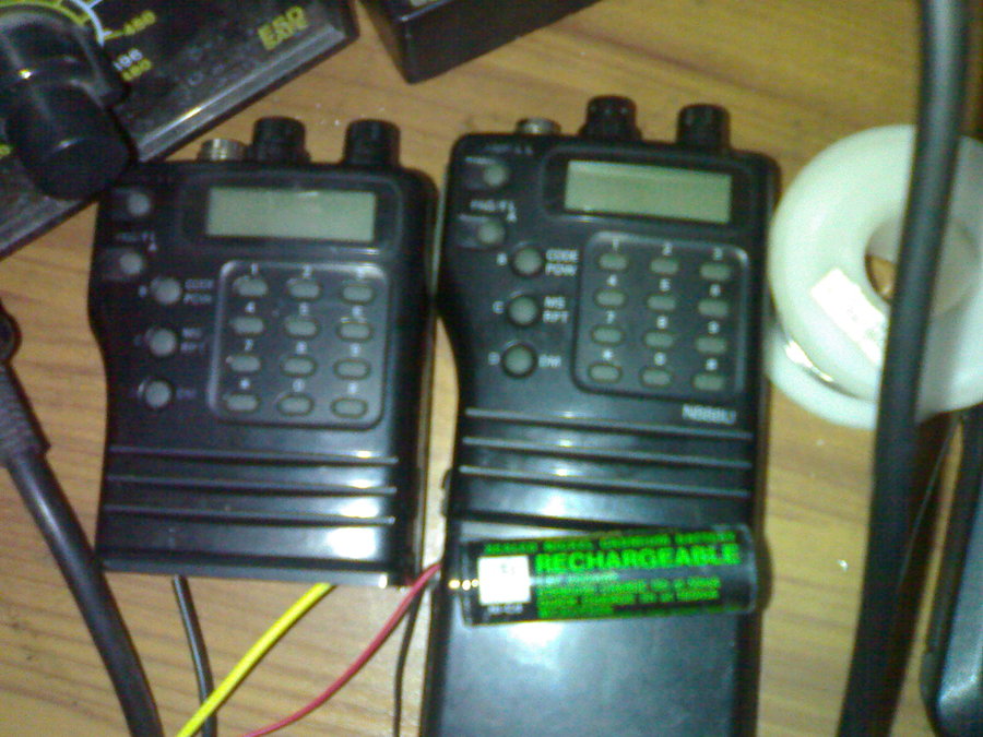

求助:银行工作的朋友送我2只日产精民(NISSEL N888U)对讲机2部,用维修电源加电试机正常,苦于没有充电器把电池盒拆开看是6节5号电池,电池是1.2V/节的镍镉电池 77.jpg
我想用维修电源串一只可变电阻调节电流,然后直接给6*1.2V/节电池充电可否? 88_副本.jpg 为何在9V左右充电时,电流总是在几MA(最高20几MA),是不是我的充电电压有点低呢,7.2V 的电池组,应该用多少V电压充呢? 电池每节是600MA, 我应该用1C 还是0.1C充呢?

一般这种电池都是恒压充的吧,应该0.1C充,电流小应该电池挂了吧
发表于 2012-4-1 21:06 | 显示全部楼层
6节9v足够了!可能是电池内阻太大不行了!更换吧
发表于 2012-4-1 21:17 | 显示全部楼层
从对讲机的型号看来使用很久了,镍镉电池有很强的记忆性,电池估计已经报废了

用原来的盒子装锂电,应该串联,加接8.4V的保护板。电压是7.4V。用成品8.4V的锂电充电起就行

长期不用的镉镍电池建议这样使用,先把每节电池放电至0V,然后用0.1C的电流恒流充电10小时以上,这样反复充放3、4次,以使电池充分激活。另外镉镍电池如果不是应急使用的话不要使用大于0.1C的电流充电。
