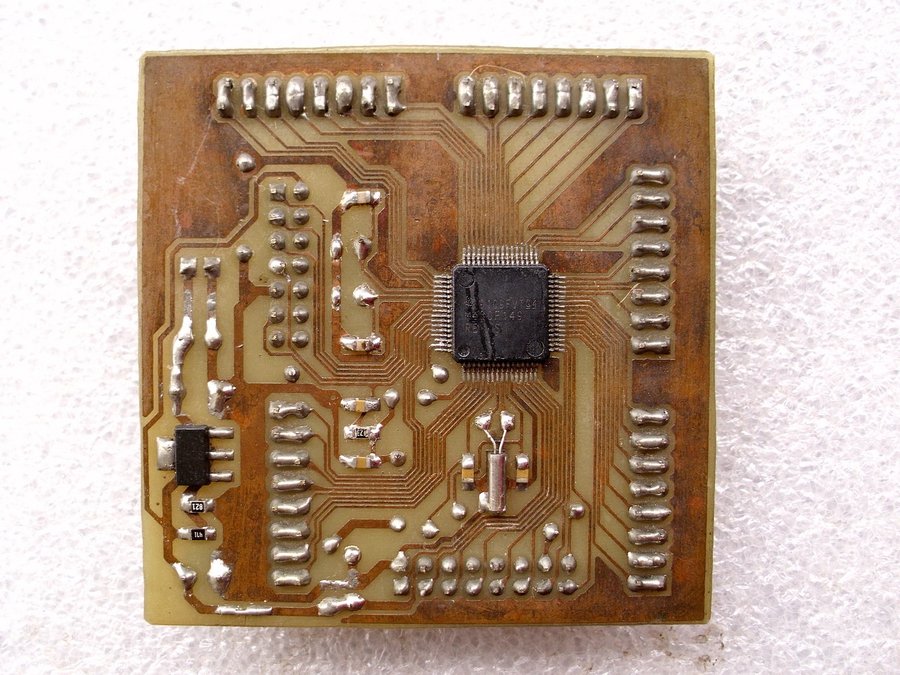

估计你没做过那种TQFP转DIP的板子吧,当MCU的引脚在64以上引出线长度超过10mm以上时用热转印就很困难了 ...
天风雪雨 发表于 2012-4-2 01:08 https://www.yleee.com.cn/images/common/back.gif
    我不说话,只管上图,下面的图是我用热转印做的F149的开发板。忘说了,F149的脚距是0.5mm,引出线条是10mil。

楼上的板子做的很漂亮啊.热转印能做到这么好 碉堡啦

10mil的线我不是没做过,看你的铺铜没有一点孔洞就知道你的打印机不是新的就是质量非常好的那种,这个有的比么?而且我没猜错的话你这个还是用热塑机加温转印的。

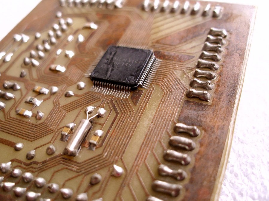

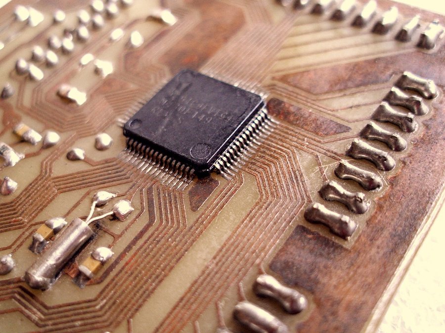

    错,打印机是我4年前买的二手HP6L,打印机打印细线条还是很好的,但是打印到大面积的块面的时候,比如覆铜,就会出现好像粉供不上的感觉,粉层明显比线条稀薄,覆铜处我都是用油性笔补过的。做这些东西就是要细心,急躁之人是做不了的。说做不了的人得先从自己的身上找问题,别一下子就否定外在的一切。再给两张你看看。
