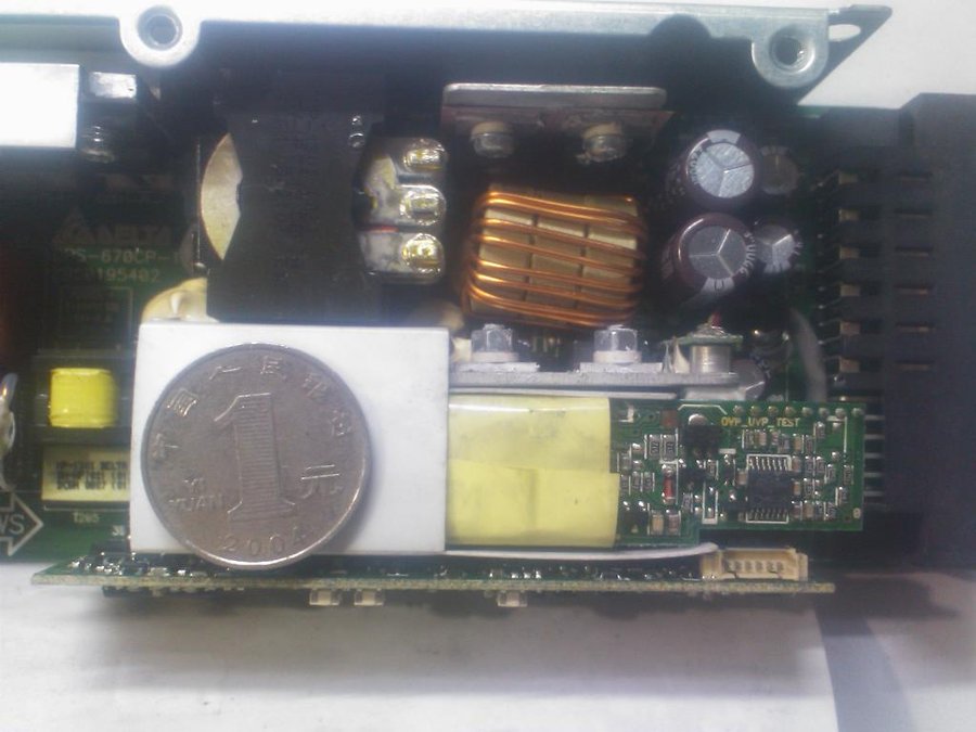

拆个电源,请问怎么启动?????????
发表于 2012-4-2 22:02 | 显示全部楼层 |阅读模式

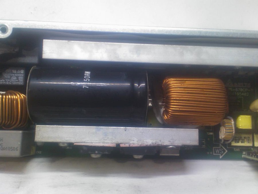

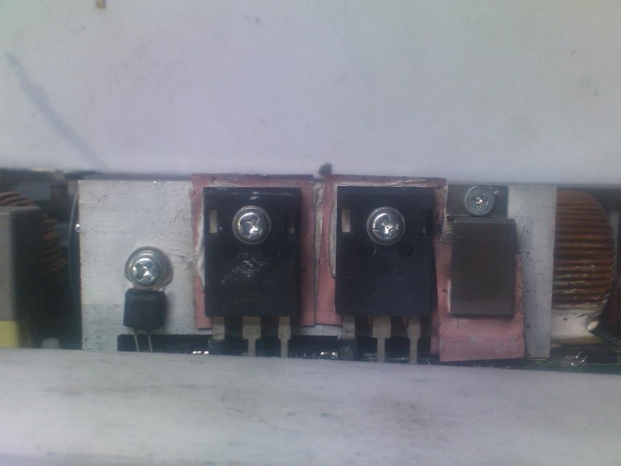

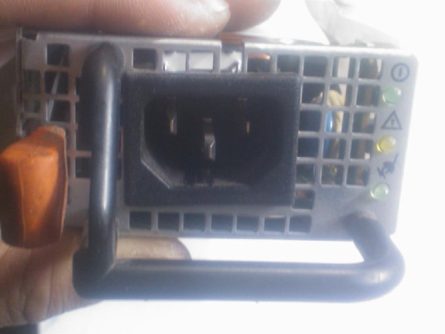

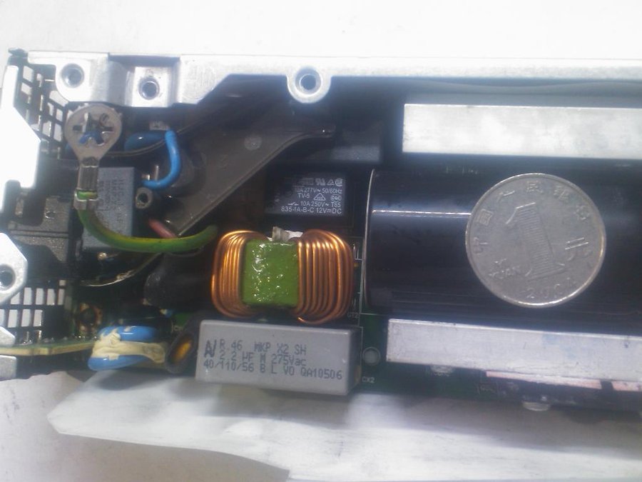

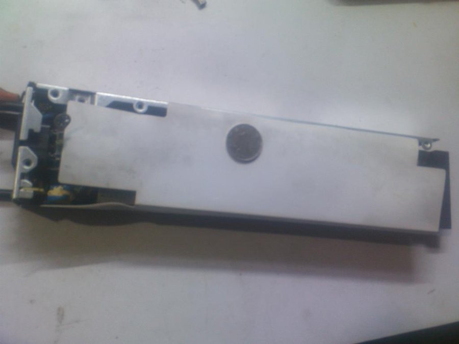

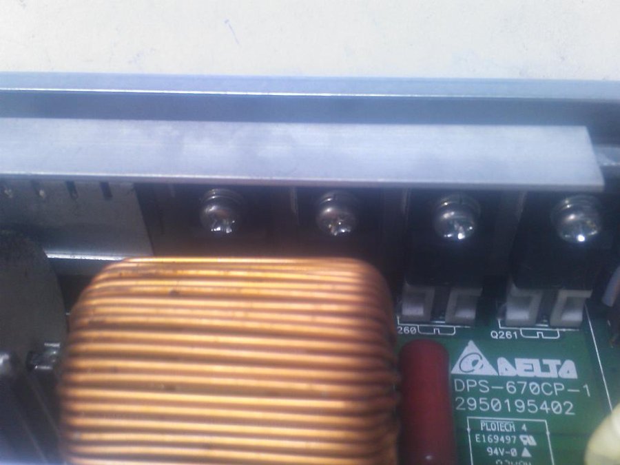

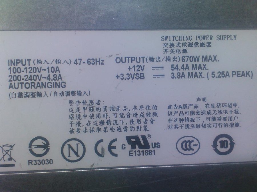

把继电器的外壳拆下,,,把衔铁摁到另一边即可...
注意不能简单地短接常开触点,,,还要把常闭的断开...

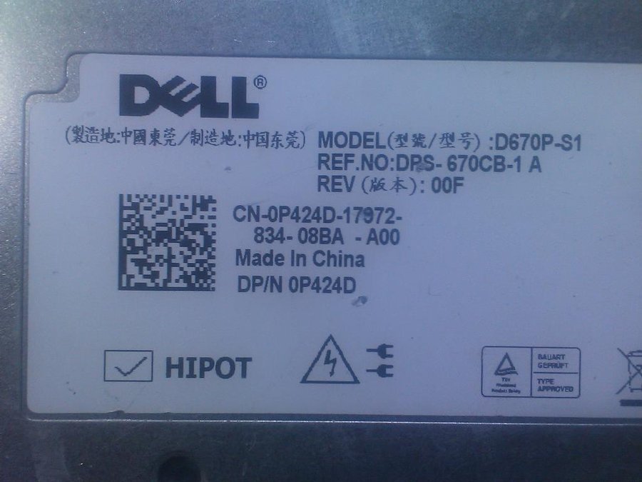

是台达服务器电源!
发表于 2012-4-3 00:04 | 显示全部楼层
1u电源吧
发表于 2012-4-3 00:06 | 显示全部楼层
通上电   有一个地方有5伏电压  和地线短路就有输出了

估计不好玩!短路继电器常开能行?疑惑中!
