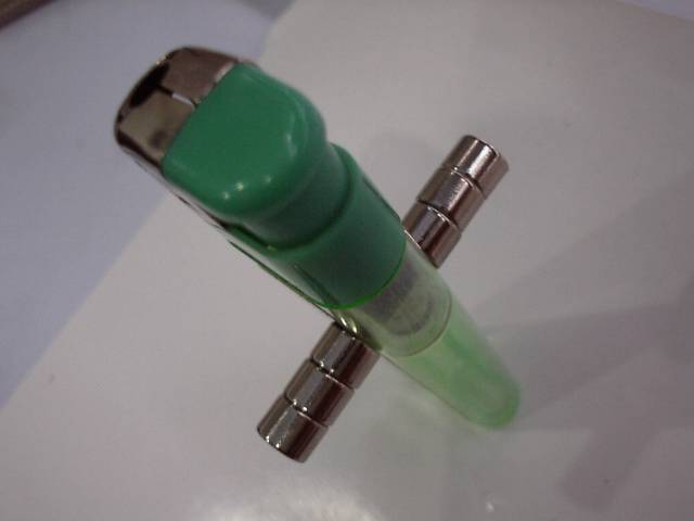

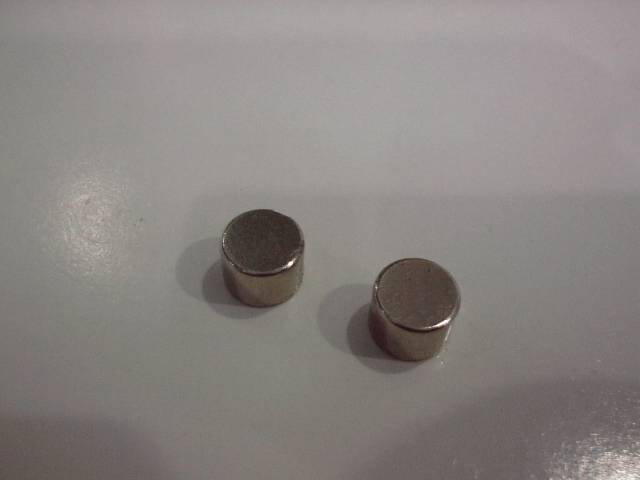

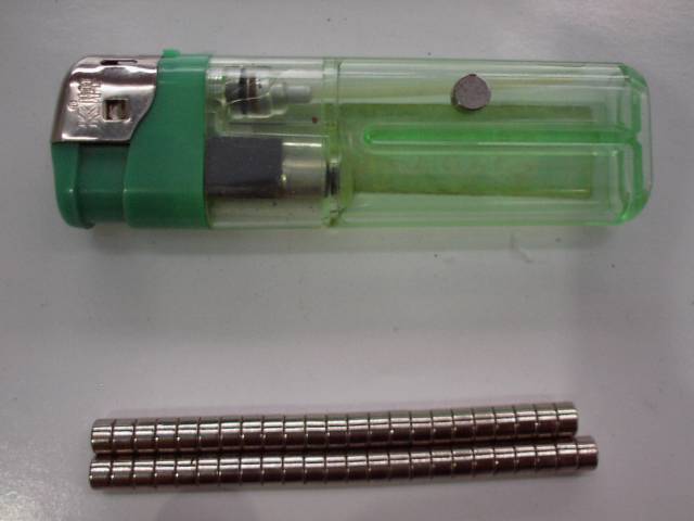

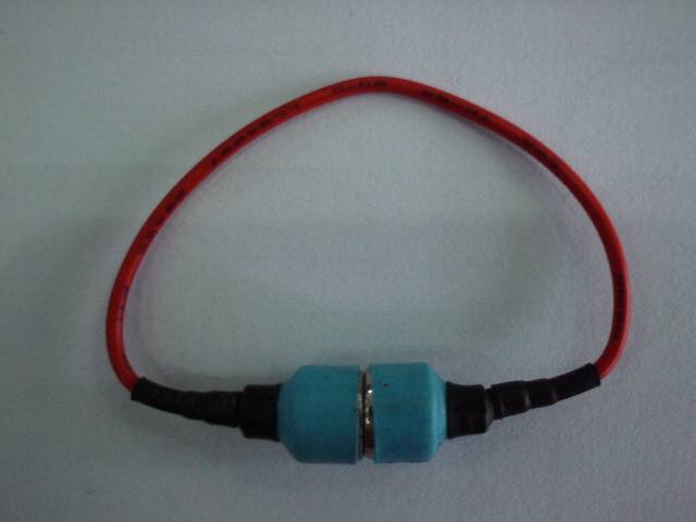

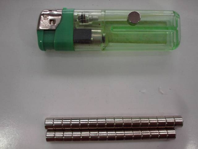

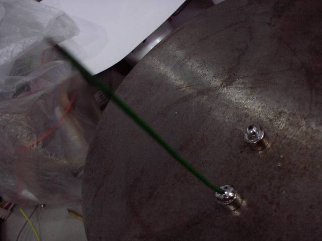

钕铁硼强磁铁,一大一小两种规格,(5X3、7X5,还有种5X2的,没使用),这次主要是采用7X5规格干活的。
5X3的。
7X5的。
力量还是有的

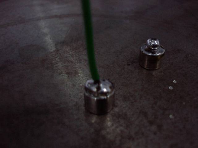

用来干点啥,又不能是高科技,又要简单——》》》俺手低,技术含量高搞不来,加上人也懒 。就简单做个电池充电接头

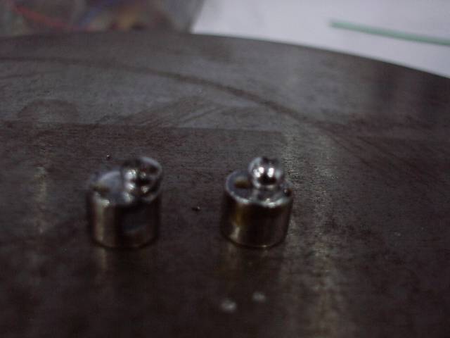

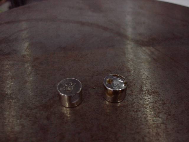

首先要在磁铁表面快速薄薄而有牢固的上一层锡,记住,必需要先上薄锡,千万不要贪快堆一大跎锡,否则……
因钕铁硼磁铁本身已镀了一层镍,很好上锡的,再不成就先擦干净磁铁表面,涂点免洗助焊剂,烙铁功率不要太大,用35W就很好用,另最好将磁铁吸附在一些散热快的金属上处理——》》》说了那么多就是一点,尽量控制磁铁受热的温度和时间,如果说这操作里有啥技术性,那就是这点了。(磁铁受热后退磁很厉害的)
再下来一步就容易多了,但手不要抖哦
用烙铁头在已搪锡的磁铁上距离2~3厘米,在烙铁头加焊锡,直到熔融的锡液,因自身重量掉落到磁铁表面,形成锡珠附在磁铁表面,即可。(注意溅锡危险,距离高度尽量的短,锡珠大少均匀、落点尽量居中)

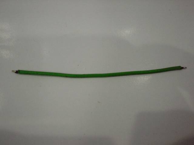

准备连接线,长度自定,但注意线头先漏3~5MM,上锡后修剪为1MM线头。
剩下来的就简单多了,将准备好的线焊接到已先处理的磁铁上,要求还是那句,要快
焊接好的效果。

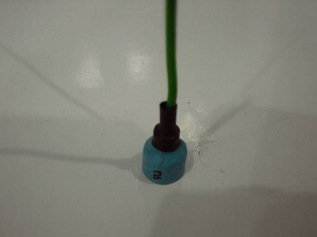

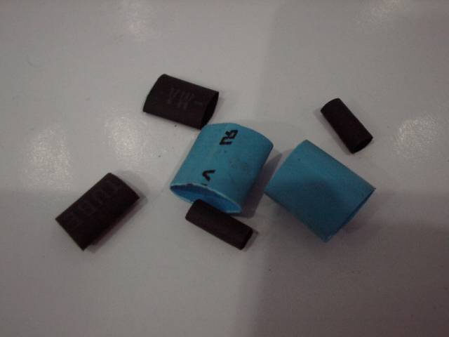

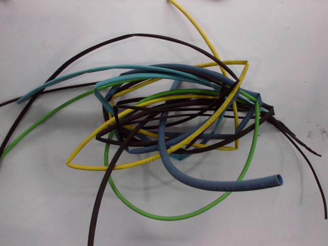

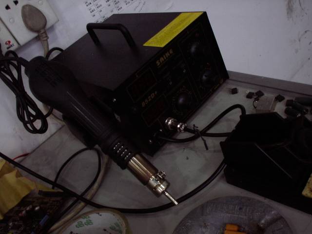

已先裁剪好的热收缩管。

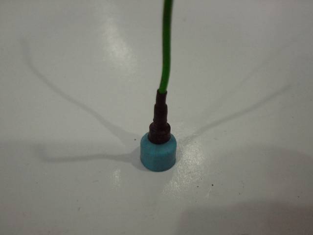

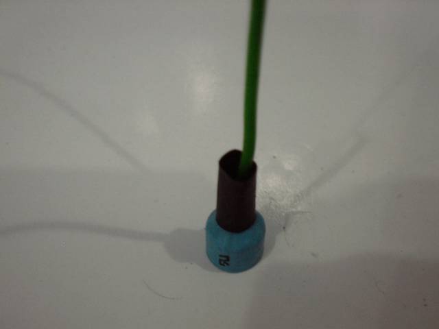

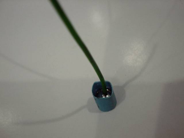

套第一节,注意要在周边加点502。
第一节热收缩的情况,与线无法缩到位。

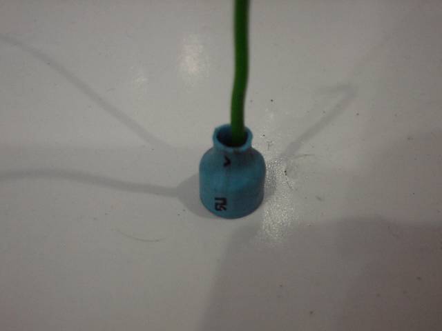

再套第二节,还是要加点502。
第二节热收缩的情况,已跟线的配合有点味道了。

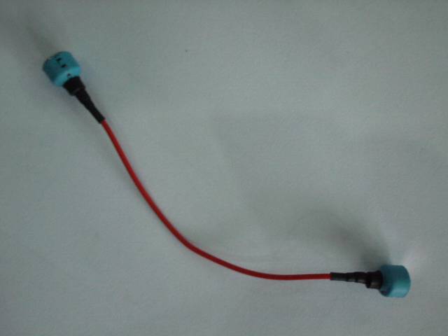

最后套上第三节,做法与前面的一样,呵呵、现在这端基本上搞好了,还是象模象样的。

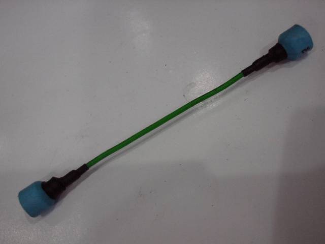

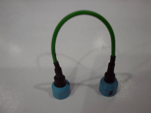

将另一头也如法炮制。
蹬直。
KISS
自由啦。
另一种做法。

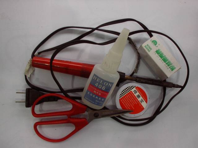

作案工具。
作案资源。
作案设备。
作案凶器,真的给它搞中,也是哪里都不用去啦
使用中。

蛮有劲的,接触电阻如何??

原帖由 litchiate 于 2009-7-15 06:15 PM 发表
蛮有劲的,接触电阻如何??
接触电阻没测,但俺给2.3AH的电池1/2C充电时没发现什么问题,但注意要采用表面镀镍的(U的散热面也是镀镍的,只不过工艺更优良而已),那些镀锌的尽量不要用,电聚颗粒大,表面粗糙。

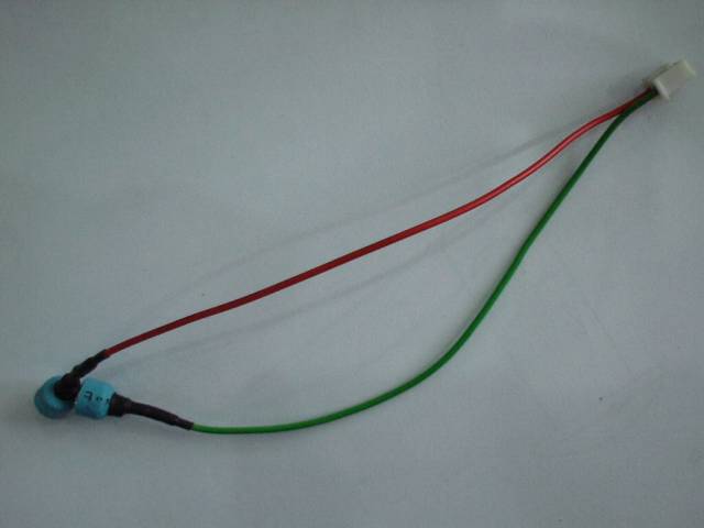

对了,还有一点,如做双线引出用,注意安排正、负极的磁铁工作面极性,最好都是同极性,那只要热收缩管收缩好,那就不存在短路的问题。
