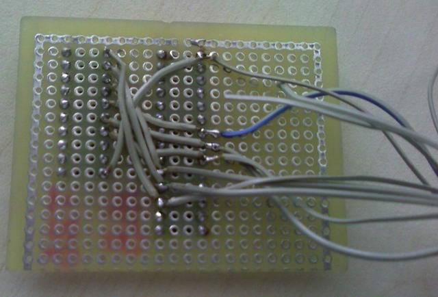

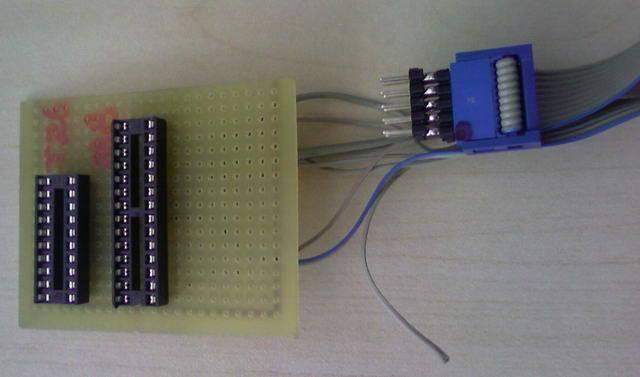

发表于 2009-7-16 09:57 | 显示全部楼层
我是专门焊了一个插M8的板子。
没有在实际板上连线下载。
怕出问题
 楼主| 发表于 2009-7-16 11:13 | 显示全部楼层
是按“M8芯片最小系统和下载线的连接图”这个做的吗?图上的4M是阻值吗?
发表于 2009-7-16 11:41 | 显示全部楼层
参照datasheet接线的。
没有用任何元件。
除过接线和插座
给你看图好了。
正面
正面
反面
反面
磕碜吧!
用的是智峰XP免驱的那个。
可以提供时钟的,所以晶振那些的都没用。
是M8和T26通用的

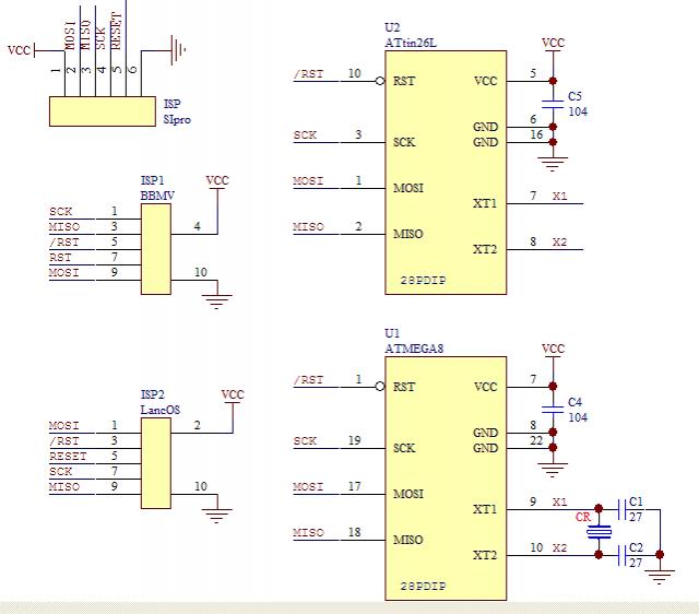

发表于 2009-7-16 18:47 | 显示全部楼层
原帖由 yanjian 于 2009-7-16 11:41 发表 https://www.yleee.com.cn/images/common/back.gif
参照datasheet接线的。是M8和T26通用的
    我来提供一种电路图罢:
    可参照接线。
发表于 2009-7-16 18:50 | 显示全部楼层
原帖由 wangyonjie 于 2009-7-16 11:13 发表 https://www.yleee.com.cn/images/common/back.gif
没有看到图——“4M”是晶体罢?
ISP不需要电阻的。
晶体的频率不要求精确,一般使用2M--12MHz。
