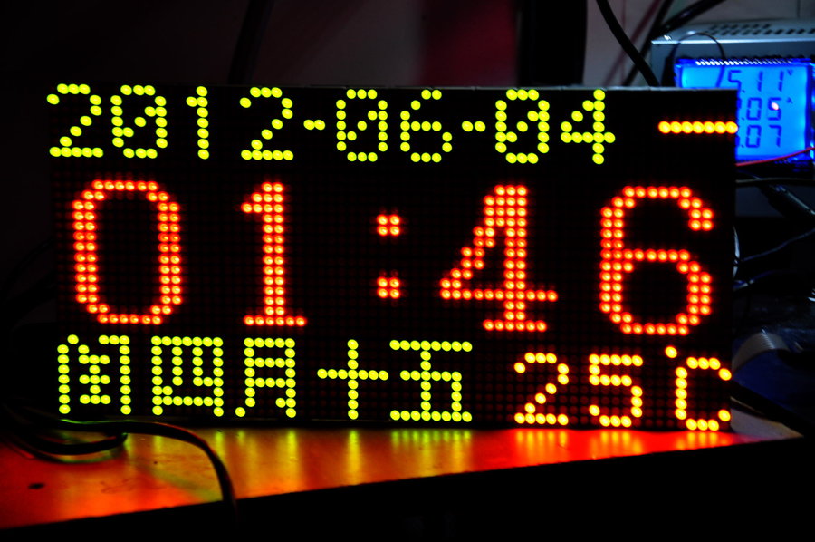

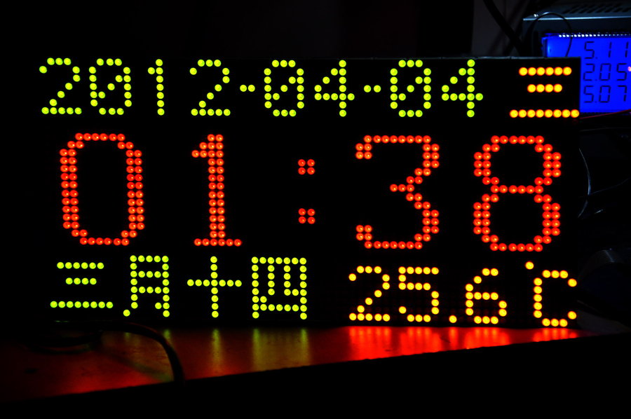

直接上图,大家看看这种布局咋样?温度是假的,其他都是真的。
这是不闰月:
这是闰月:

 楼主| 发表于 2012-4-4 01:54 | 显示全部楼层
回复 1# efan
    闰月的图片没上传成功,再来一次:

个人认为:小时的首位为0时,最好去掉0,然后全部数字前移,还是显示在正中,感觉看起来舒服一点,
