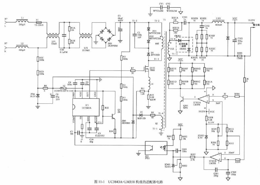

请教高手。偶手头一个3843A+LM358的笔记本电源有问题了,好像是T23的电源,故障表现为空载电压输出值正常,但可以听到像打嗝一样的嗒嗒声,带不动负载。本人很菜,请问应该是哪有问题了?没有明显烧焦的痕迹。实物和这个图的电源差不多的形状,网上找的原理图,差别不大。谢谢

估计是保护了。检查一下C8的容量,还有输出电容C303的容量。

    经更换C8、C303后,故障依旧啊,晕!此电源做工较好,紫铜散热器,1mm紫铜全包屏蔽。不修好,实在可惜得很呐

应该是保护了,重点检查过压、过流保护部分。

查R9电阻值.

测3842的7脚电压

c501.502好生奇怪

测量 R9  R13的阻值,看一下跟图中数值偏差大不大。
