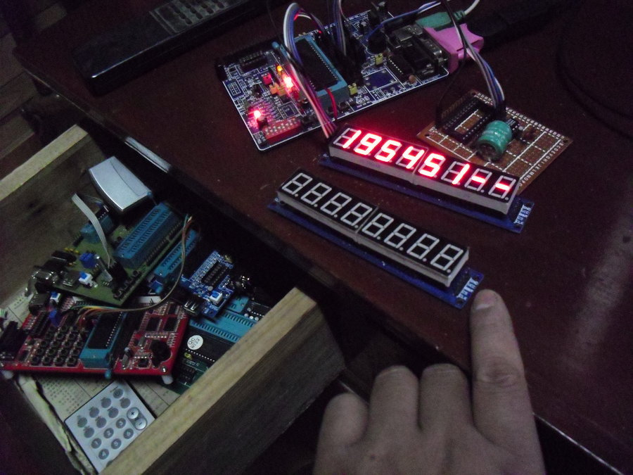

做了一下。不正常显示,只有4个管显示。而且是变来变去

pcb图我修改了,原来有电阻的地方没有了,还有就是电容上一根蓝线一定要接,上面的图上有的。
发表于 2012-4-13 14:32 | 显示全部楼层
电容上一根蓝线那端接那端呢。我是用MAX7219模块连接的(7219和数码管都是做好了的。只接S52和7219端连接就可以),但还是不对。不知道怎么回事?

发表于 2012-4-13 19:51 | 显示全部楼层
出现上面的故障是怎么引起的。楼主解答一下。
 楼主| 发表于 2012-4-13 19:59 | 显示全部楼层
回复 47# 6sfmwd
最后一块7219模块的输出脚有5个空桩不是嘛,1.GND  2.VCC  3.DOUT  4.CS    5.CLK
把1和2脚也接上电源试试。  (手指的地方)
发表于 2012-4-13 20:56 | 显示全部楼层
接了。结果一样
