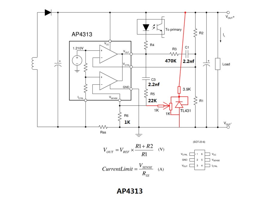

发现一个做简易实验电源很适合的东西,AP4313

自仔细看了看PDF  误差有1% 大了点……

431+358成本不超过6毛,这个估计6毛买不到吧

来张图~~

回复 13# 没好名字
    有时间搞个玩玩 呵呵  不过你这图看着有点别扭 我再好好看看

电路图看着就是别扭
图画的不好,理解起来也困难,所以我认为绘制电路图也是一种艺术,电路图各元器件布局合理了,逻辑关系清晰明了,看起来也舒服,理解起来也更容易些。

回复 13# 没好名字
    呵呵,仔细想了想,还是没有什么意义。据说这个东西Vesense不能比Vref高,也就是不能高于200mv,否则就烧。所以还要加一堆电路去钳位这个Vsense,半废物一块,引脚功能设计乱七八糟不合常理,手工布线困难,1%精度,正垃圾。所以你这个电路思路很对,只不过还要加一堆钳位电路。
