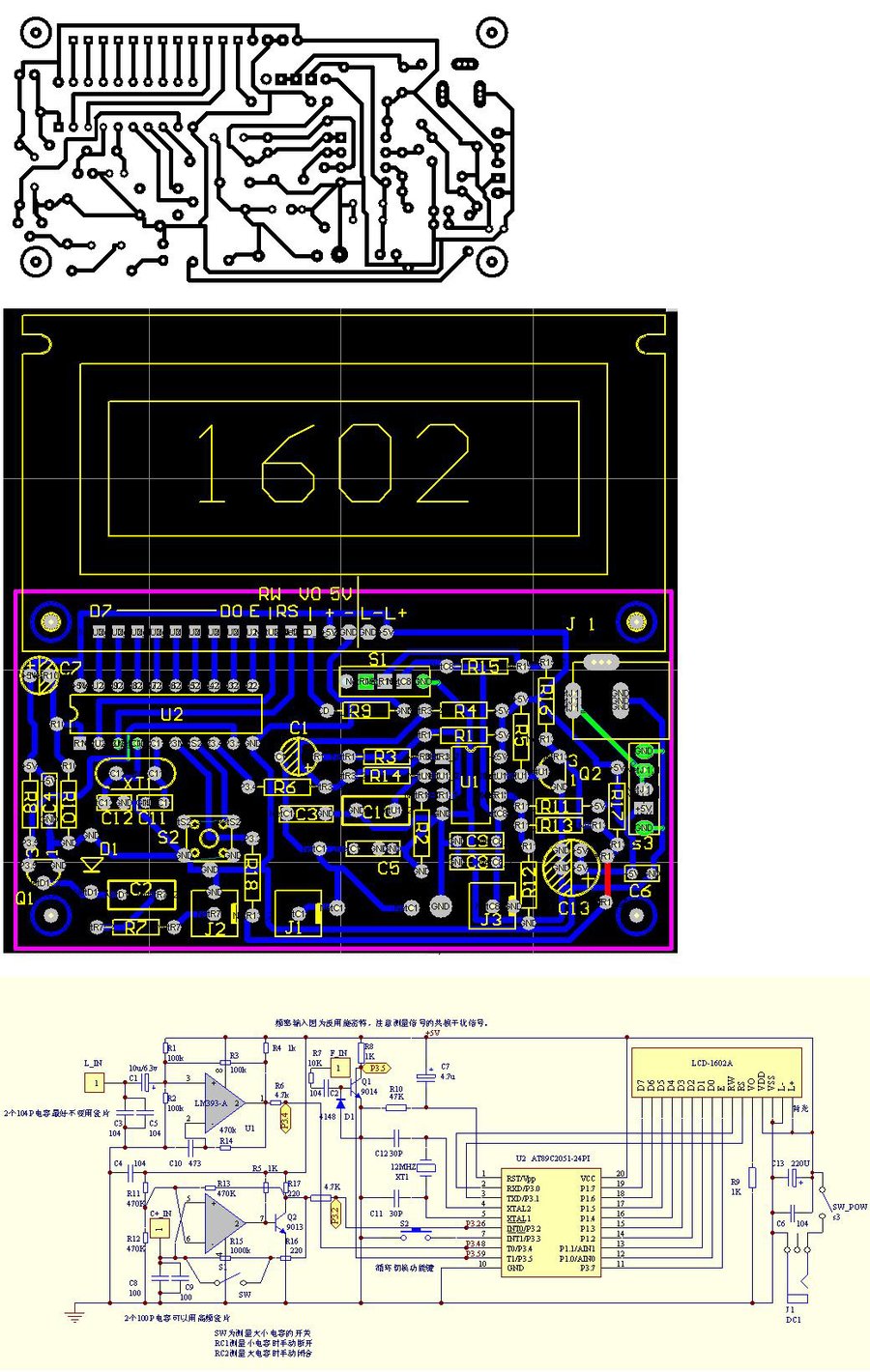

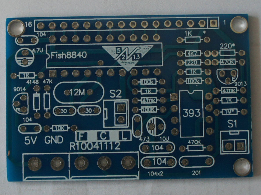

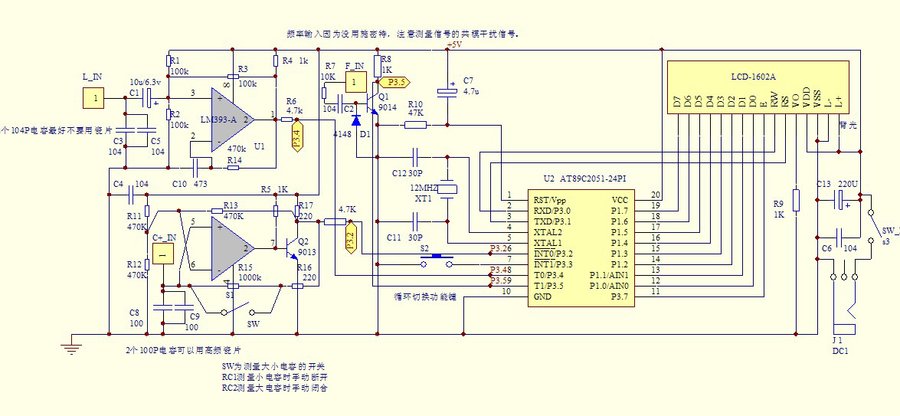

09年3月份LET公布到CT的程序。LCF_F1.HEX,后来测试挑剔液晶,后修改2009年3月8日, 22:59:06 LCF_F3.HEX程序
抄的我10年4月改版的PCB 电感电容表PCB空板照片.jpg 注意板号是R1004代表2010年4月。只是我加工后是五一上架,所以标题是写的五一新版。而抄板的家伙直接把日期写板上了。而且加了网格铺地,剩下所有布局和结构完全一样。
挡住的部分,是这个版本电容测量跳动的通病
来几个老资料
最早LET的测试照片 最早的测试照片.jpg 20090305_2cb7373a1d6379dd10016S855f0gjGLf.jpg 电感电容表电路图.jpg
我出的第一版套件和PCB,当时是walf504做的教程
LFC瀹夎杩囩▼[2].jpg LFC瀹夎杩囩▼ (15)[3].jpg LFC瀹夎杩囩▼ (12)[1].jpg LFC瀹夎杩囩▼ (9)[1].jpg 2051 lcf_f3.rar (297.19 KB, 下载次数: 37, 售价: 10 人民币)
发表于 2013-2-25 18:34 | 显示全部楼层
最早LET公布的全部资料已经在上面了。
电路图、PCB文件、HEX。都在楼上最后的压缩包里。
开源的事,等LET本人吧。。。。。
