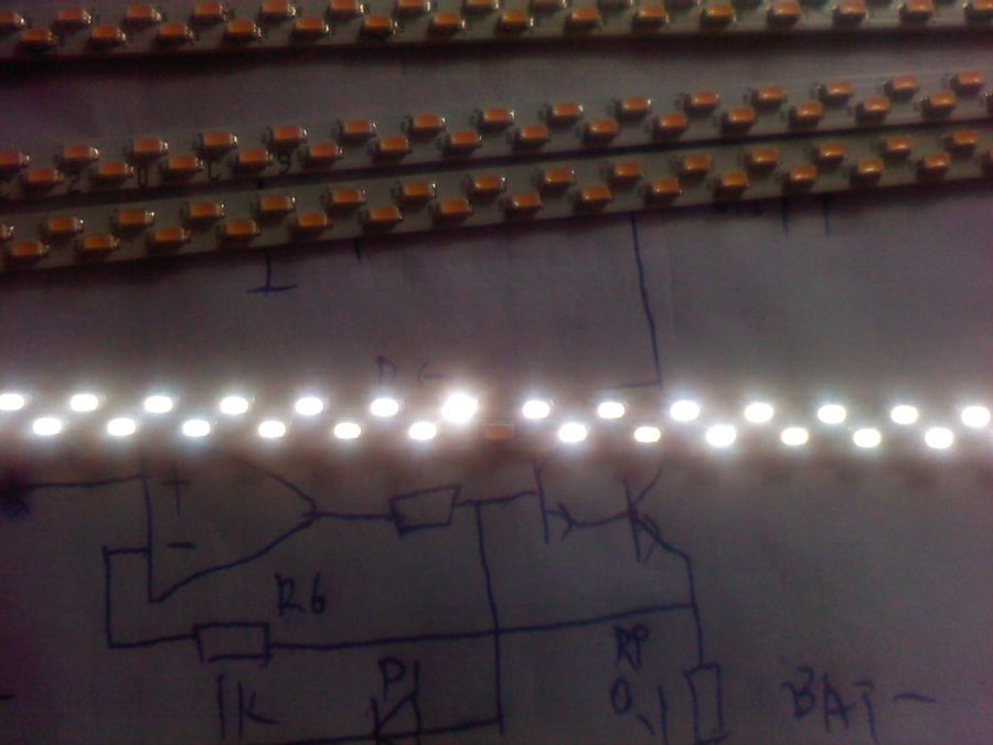

从王老板那里买了4个LED灯条,搭社建兄的车,今天总算收到了,迫不及待的先试了以下,不错,亮度很高,做台灯一条就可以。调低电流仔细观察,正如王老板说的那样,灯条有一两个不亮的,心里纳闷的很,按说应当是8串10并,一个坏了和他串联的都应当不亮啊!用万用表二极管挡测量了一下,LED是二个一组并联的,再如何组合的暂不清楚。

手机拍的,凑合着看吧。
LED是两个并联的,测试时两个会同时发光。不亮的那个坏了。

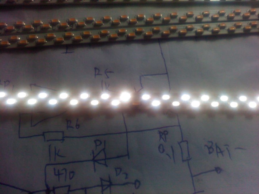

 楼主| 发表于 2012-4-7 15:56 | 显示全部楼层
在小电流下的照片可以明显看出不亮的那组的那个好的亮度较高,肉眼看不太明显。

很明显 两个并联 其中一个坏了另外一个依然有电流通过 但是电流会增加 是原来的二倍 所以亮度较高.

初步估计是2个一组,8串5并。
