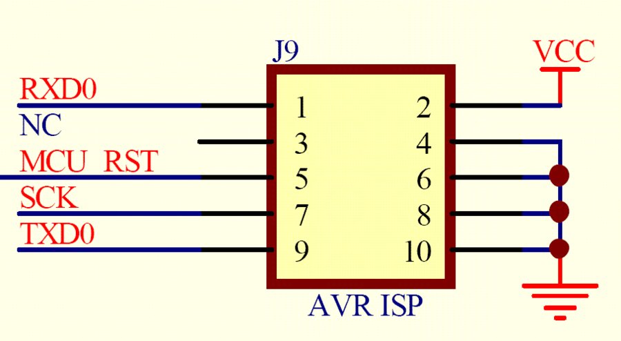

各位师傅你们好、我是刚学单片机,最近我买了一个_ATmega8L-8PU和一个usb的下载器,usb上只有一条十芯的连接线,我不知道怎样和ATmega8L-8PU连接,请各位师傅指点。谢谢

接6条线好像    就是mois  mosi   sck   res   还有两条就是地线和电源线  你下载pdf看看就知道了
发表于 2012-4-7 18:09 | 显示全部楼层
就1 、 7 、  8、   17、 18 、 19  这六条线  对应你的下载器接好就可以下载了

_ATmega8L-8PU和一个usb的下载器 是 直接连的
发表于 2012-4-7 23:36 | 显示全部楼层
开发板是什么样的?上个图,找到ISP接口,用10PIN扁平电缆和USBASP下载器连接。
