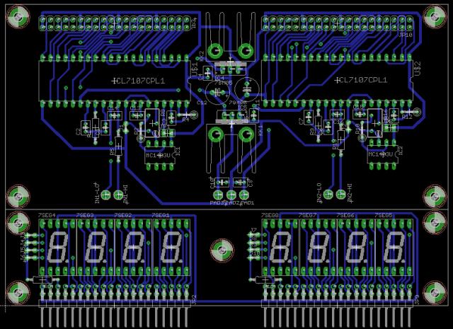

手里有个通信电源,发现电压指示和电流指示正好都能放下4位SEG-7数码管,而且手头正好有几个拆下来的表头,只是无法安装固定,于是打算做这么个东西,替换掉原来的指针电压、电流表。
计划是再把电源部分改一下,变压器的功率很大,线性稳压的。。不过还没想好是否把电源部分改成开关稳压的。
最近一直在练习布线,还是单面板。。嘿嘿~~
补充下,发现图像还是保存成PNG格式的比较好。

把PCB文件也发上来共享一下吧
发表于 2009-7-17 16:45 | 显示全部楼层
看起来象是eagle画的,漂亮啊,请老兄就以此设计为例作一个教程普惠大众如何?

 楼主| 发表于 2009-7-20 11:25 | 显示全部楼层
To  bgtnhy25:
还没弄完啊。弄完了一起发上来。
To 飞雪:
    俺自己只能做单面板,个人制作双面板还没经验。家里只有大张的单面板。其实你看PCB图的话就能看出来,插接件、稳压块占了很大的部分。
这个表要显示电流,还要显示电压,是个麻烦呢。为此我在7107的COMM与地留了跳线。
还有个最大的问题,俺似乎大脑有点迟钝,总是搞不清简单的正反,就是两个插接件的接合引脚顺序对齐~~晚上打印出来看看,错了的话就得重新布线。。唉~头疼。
昨天看了下,俺那个通信电源的变压器只有一组26V、一组16V的次级。。供电部分又得改了,打算用ST755获取-5V。
To fat:
    教程~~~俺抽空弄个简单的吧。
