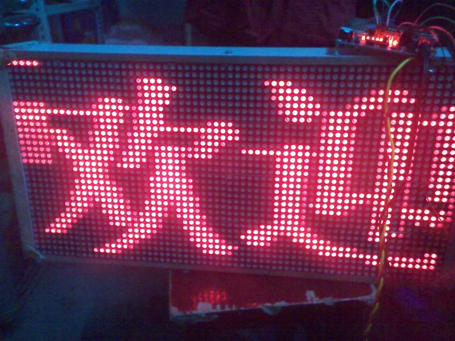

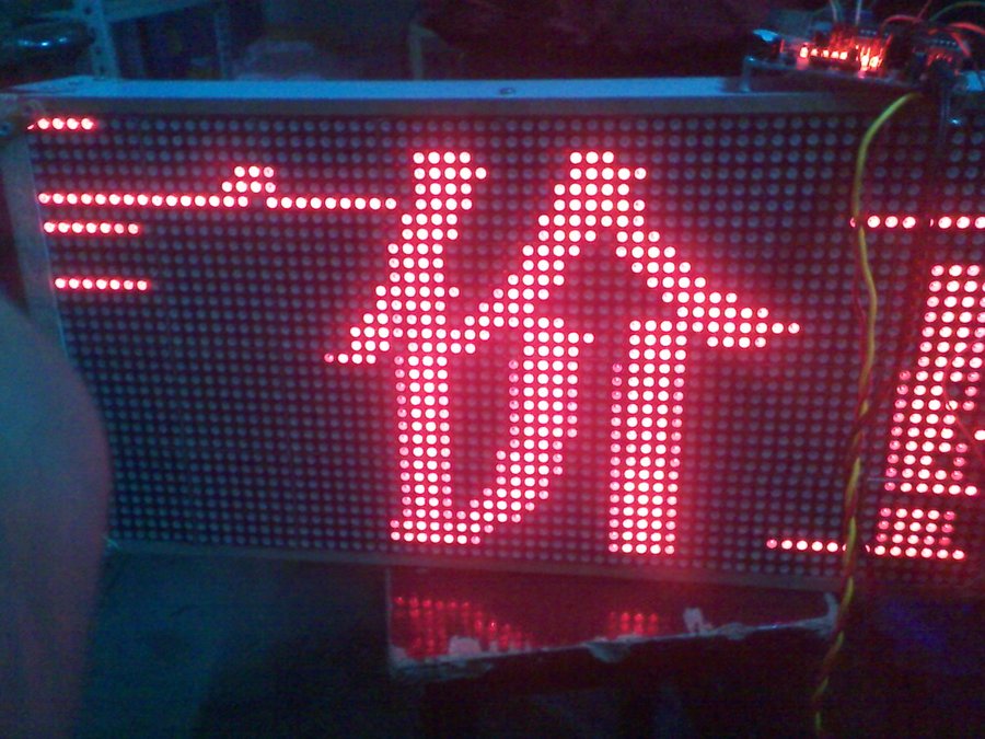

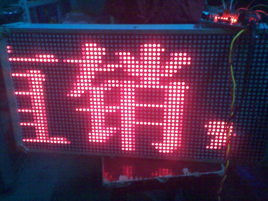

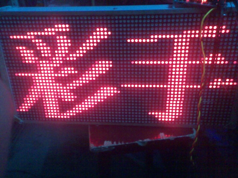

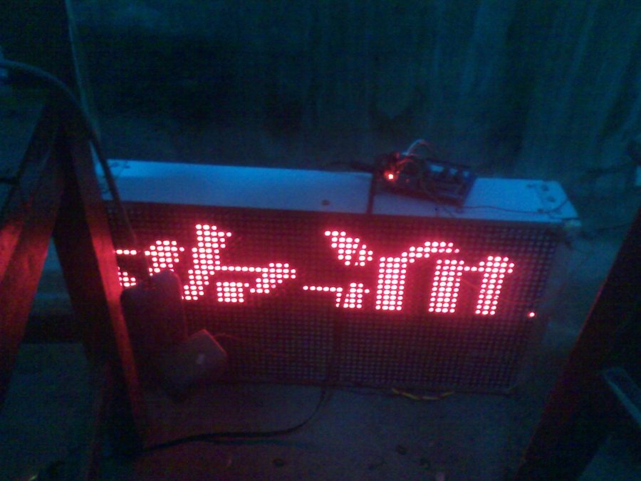

还是上次显示屏专家的32*64啦。又折腾流动广告。桃源客的程序改编,阴码重新取模成阳码代换。现在显示高低只有一半,要么上一半要么下一半。TCK插到P3^5的CLK1或P3^1的CLK2可以控制上下层的显示
屏定义为:
R2
L0
L1
L2
L3
HEN
R1
RCK
TCK
现L0~L3接ABCD,HEN使能接地,R2接p3.4,R1接p3.2
再上源程序

实在是想不通怎么控制!
 楼主| 发表于 2012-4-9 19:57 | 显示全部楼层
换了个程序,改了端口,ok了
