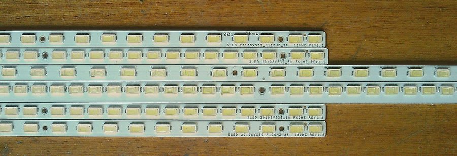

今天收到了一乐的三星液晶电视背光 SLED 灯条,下午做了个灯。
先比较一下长汀的SLED灯条(2种,63颗、44颗的)
中间2条是长汀的,45cm长,两边的36cm长的是一乐的38颗、50颗的灯条。比较贴片LED的颜色,,可以看出,一乐的比长汀的稍微要黄一点。

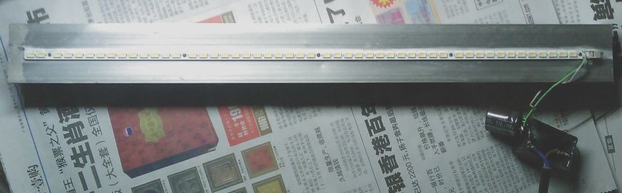

用最简单的电容降压限流电路来点亮这个一乐的50颗的三星灯条,为保证有效的散热,LED灯条的铝板上加导热硅脂,用1.5MM的自攻螺丝固定在25*40的铝合金框条上。
限流降压电容是5uf的安规电容(电磁炉上拆的),4个4007整流,270uf100V电解电容滤波后经10欧电阻(可检测电流)。工作正常后,这部分都可装入铝合金框条内部。
上电:市电234V~,20.7W。10欧电阻上电压2.44V,LED灯条电流244ma,电压81.56V。
因是2路25颗串联后并联,每个LED颗粒的电流为122ma,电压3.26V,功率0.398W。

 楼主| 发表于 2012-4-9 21:00 | 显示全部楼层
滤光片就是用的封箱带!!!

点了1.5小时,温度一直在45°。现在室温21°,市电238V~,功率20.8W。
