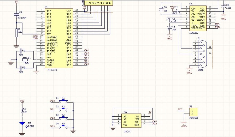

我自己焊接了个单片机最小系统,用来控制32 64点阵,我用学习版已经点亮了点阵,换上自己焊接的最小系统为什么不行啊?最小系统没有问题,用其他程序测试了可以使用,为啥控制点阵就不亮啊
发表于 2012-4-10 22:18 | 显示全部楼层
单片机是什么型号的,P0口有上拉电阻没?外部晶体频率是多少?

   单片机STC89C52,P0口上拉了10k排阻,晶振24M,时钟电路电容20P
发表于 2012-4-10 22:59 | 显示全部楼层
OE使能接口和学习板上的接口对应么?或者直接把OE使能接地试试
最好上个图看看最小系统板,是PCB还是自己焊接的洞洞板,焊接质量和通断测试还是要注意的

用学习版已经点亮了点阵,换上自己焊接的最小系统为什么不行啊?最小系统没有问题,用其他程序测试了可以使用,因为2者定义一样。为啥控制点阵就不亮啊,因为和点阵接口硬件不匹配,或者和使用的程序定义不对。
如果能够提供你的最小系统图,和点点阵的程序,可能会方便你解决问题。

    未命名.jpg 这是我的图,就一个最小系统,几个按键,一个EEPROM,那个串口没用呢,板子没有PCB,自己焊接的,我用一个1602的程序测试了,1602显示正常,这样应该说明没问题吧,换上点阵的程序就不行了,接口已经对应好了,就是不亮,en接地也不行
附件是程序
最好上个图看看最小系统板,是PCB还是自己 ...
whty2010 发表于 2012-4-10 22:59 https://www.yleee.com.cn/images/common/back.gif
   我自己焊接的,用1602的测试程序试了一下没问题,换上点阵就一点都不亮啊,郁闷

哈哈 我就是用自己做的最小系统控制卡,只能点亮上下屏的最后一列,不知何故,兴许你我犯的是同一错误!无奈更无语!

CLK STB换成P3口ABCD行扫换成P1口。试试
