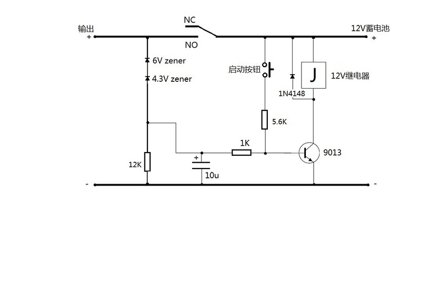

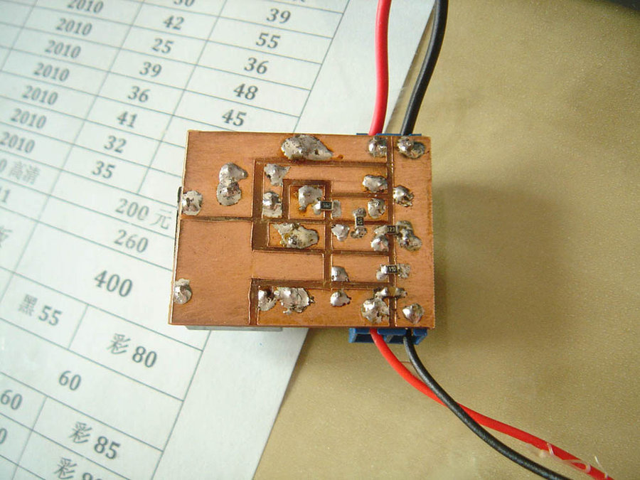

用12V蓄电池驱动2根12V的LED灯条,放在书桌上晚上照明用,这灯条在9V电压下还可以保持一定亮度,但这时蓄电池早已过放了,何况还是小电流过放,对电池伤害更大,为了避免蓄电池英勇殉职,于是为它做了一个简单小巧的保护板。
具有如下特点:
1.实际测试蓄电池电压低于10.3V自动切断电路。
2.在输出端连接充电器后自动接通电路为蓄电池充电,不需手动复位。
3.有启动按钮,更换电池后可以方便启动电路。
4.启动按钮不承担线路电流,可以用微动开关,减小体积,带载启动。
5.采用继电器控制,开关损耗极小,可通过大电流,我这里是双向10A。
6.成本低廉(我用的全是拆机零件),电路可靠。
当然这个东西也有它的不足:
1.继电器耗电大,刨去指示用的LED,保护板平时要消耗10mA左右电流。
2.继电器体积大,整个保护板为35X25X20mm。
3.齐纳管控制跳闸电压,受元件因素差异大,且不可调。

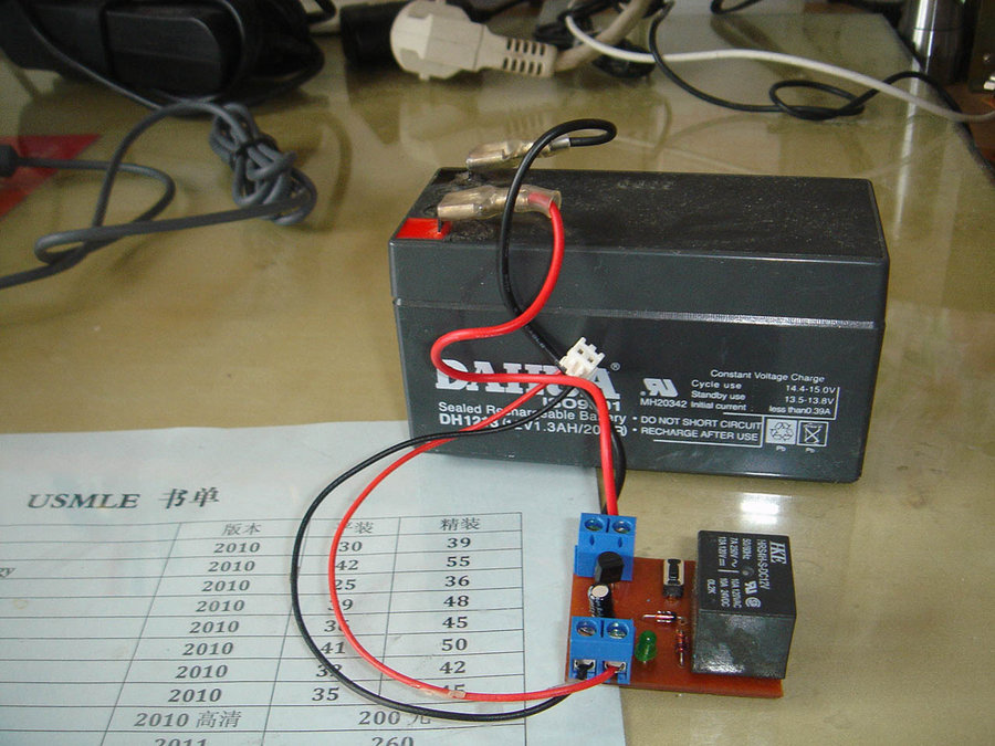

由于电路很简单,直接找了块小边角料用刀刻了一块,一安就成,就是这zener管十分讨厌,一开始我用的2只5.1V的,结果发现都跌到9V了也不跳闸,用万用表一测发现稳压值只有4V,拆了一个换了一个6.2V的,一试在10.3V跳闸,虽然还是有点低,不过也还可以了。蓄电池用的是12V 1.3Ah的,05年的产品,现在容量还可以,灯板的电流大概是250mA,充满电差不多能放3个多小时。
正面
反面
和蓄电池的合影,白色的2P插头接灯板

发表于 2012-4-15 21:57 | 显示全部楼层
用12V蓄电池驱动2根12V的LED灯条,放在书桌上晚上照明用,这灯条在9V电压下还可以保持一定亮度,但这时蓄电 ...
barracuda 发表于 2012-4-13 20:48 https://www.yleee.com.cn/images/common/back.gif
    这个电路虽然比较简单,他的缺点就如你说的,需要从一堆稳压二极管里挑选,才能得到比较合适的切换电压。
要调整切换电压不太容易,温度稳定性不是很好。
电路的回差也不容易控制。

发表于 2012-4-16 21:25 | 显示全部楼层
电流不大,用MOS功耗更低。

发表于 2012-9-1 21:28 | 显示全部楼层
可以用431代替,电压控制的更精确点
发表于 2012-9-2 11:36 | 显示全部楼层
你没搞懂蓄电池的电压 10V早就过份了
你找个摩托 汽车啥的试试看 打不动火的时候是几伏电压?
11.5V左右啊 12V的电瓶空电就是12V了 满电看状态在14.5V~15V
