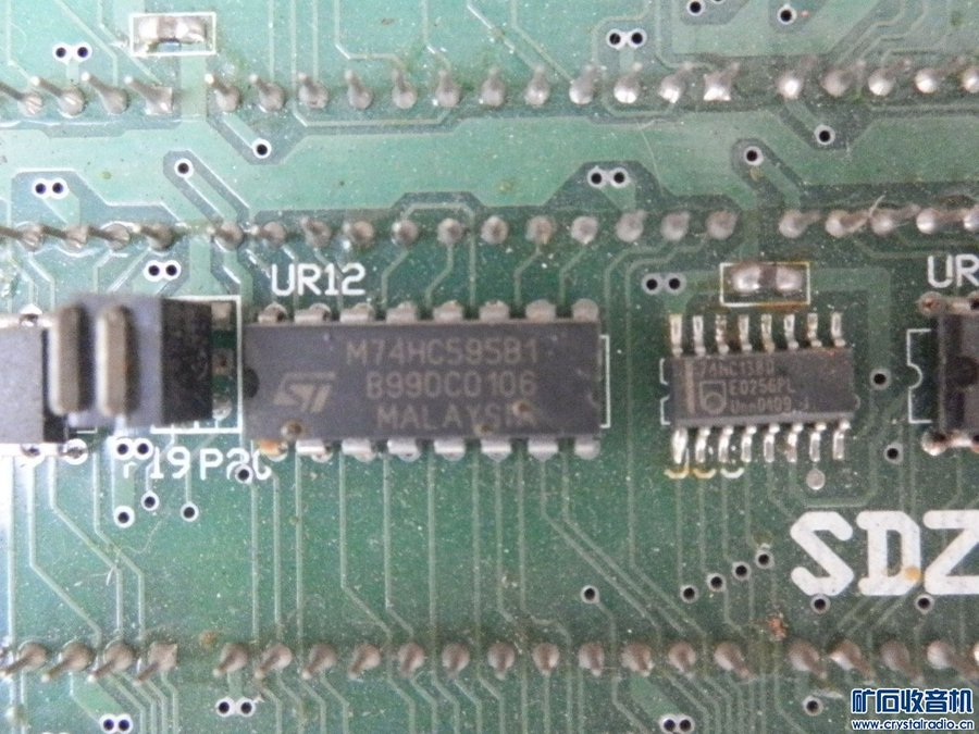

刚买了个64x64的双色led屏,分4组12接口的。我有单片机stc89s52rc,有18b20,有1302。刚入门单片机,程序还不大会弄,求个16x64led的测试程序,先谢啦!

开心锅锅的那个程序比较简单,改了下也不能成功。电路板上有595,245,138,367。不知道是否有反向的问题,那位大侠帮帮忙,改下!源程序如下:

还是不行,没有显示。用锅锅的程序还有乱码显示。有可能是接口不对。接口:N为接地,X为未知作用
2 N N N N N N N X 16
1 X X X X X X X X 15
板上1处有标记,其他没任何标记。和12的接口相近是反的,红绿双色的板上有芯片245,595,138,367
发表于 2012-4-16 19:44 | 显示全部楼层
貌似应先确认你的单片机的I/O哟,因为涉及片选信号的问题,否则就不显示或乱码的。
