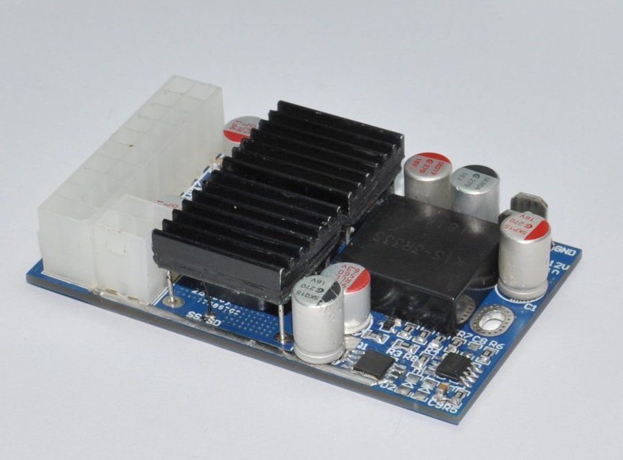

三维组装示意图:

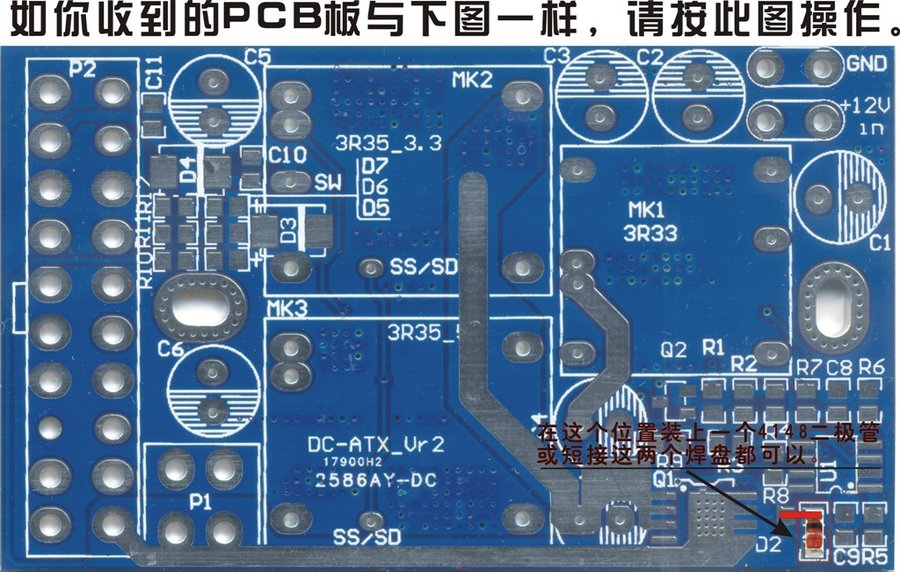

按上面图示组装焊接完成后按以下图示操作:
请注意,另外一个肖特基(SS14) 安装位置在模块3.3V下面, 板子上面丝印完整请按极性标记安装即可。
