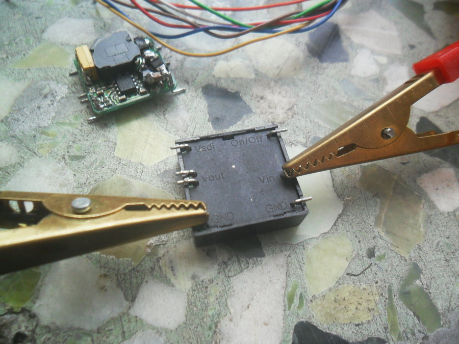

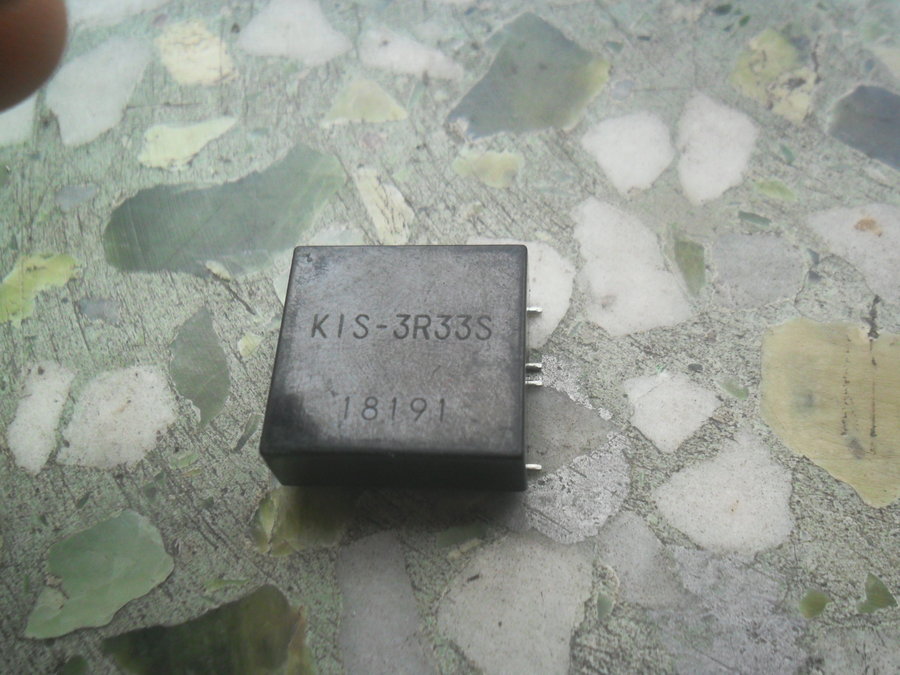

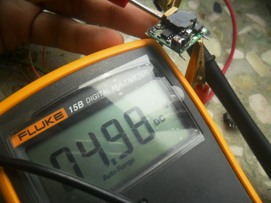

先来张永恒的3r33艳照......................

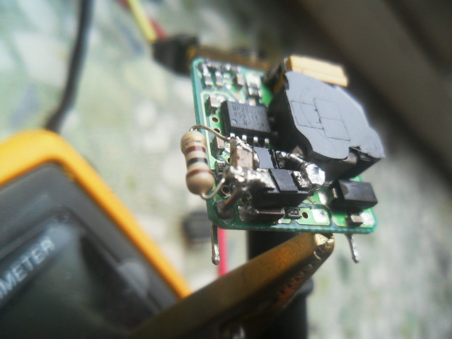

这个是改完的升压模块,样子一点没变。

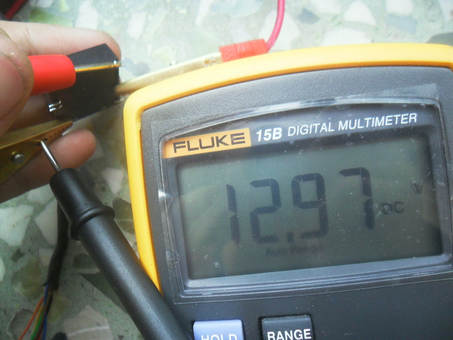

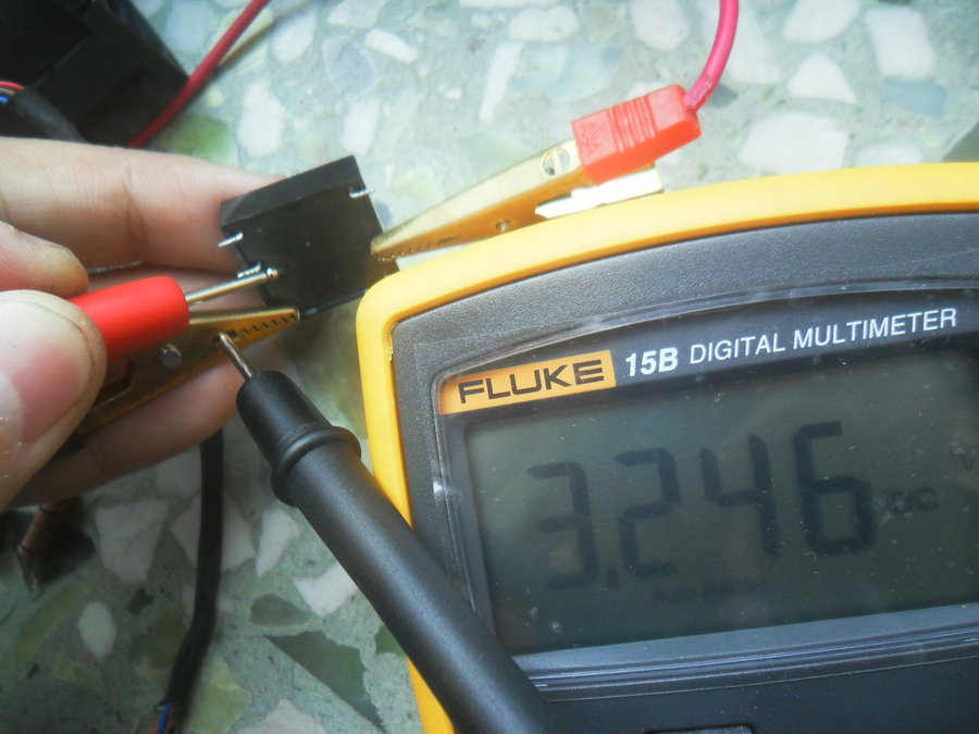

随便输入个电压,和原先模块一样,不过最好别到20以上。
输出没改,还是3.3v的样子。

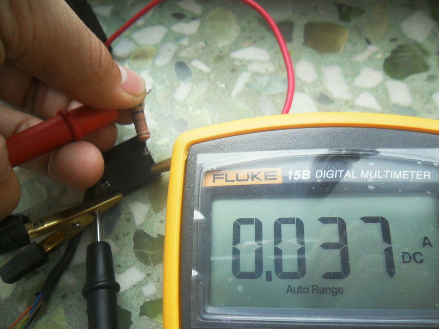

增加一组不稳压升压(随输入输出变化)由on/off引出,输入越高输出越高。

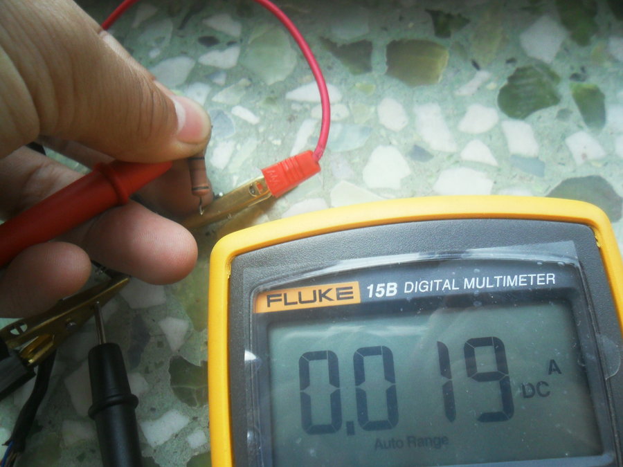

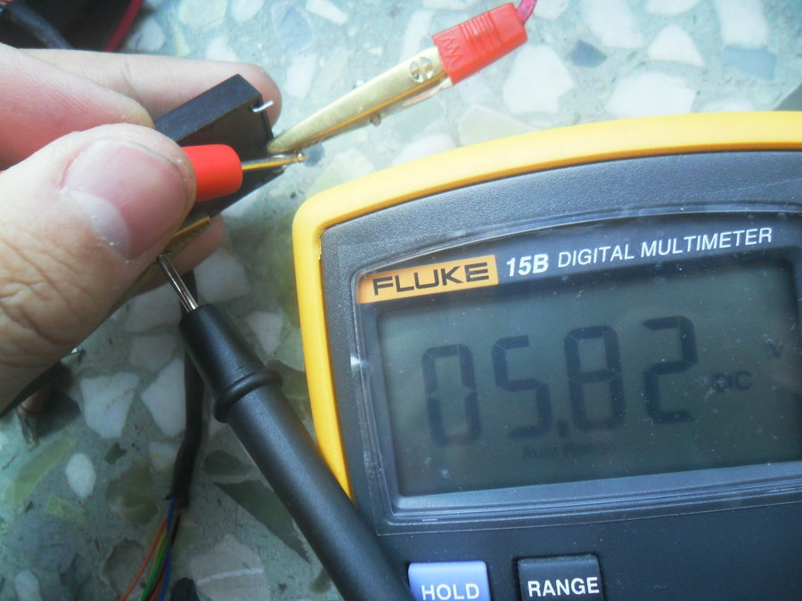

带载300Ω电阻,新增输出电流37ma,对照5.82V电流19ma,压降1.3v左右。

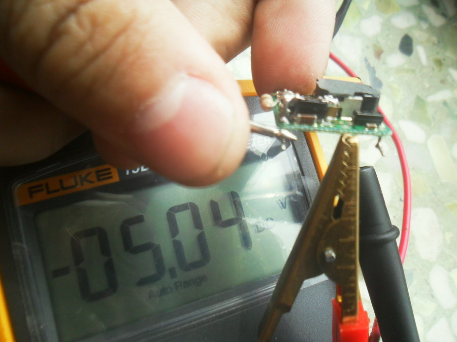

这个是负压模块,输出叫我改5v了。

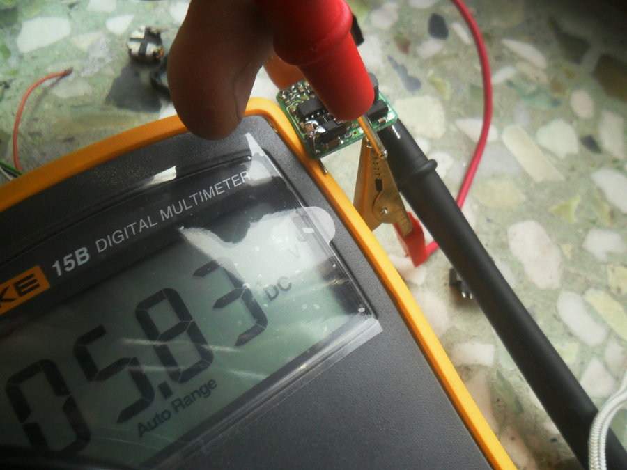

输入还是永恒的5.8额跳上去0.01v。

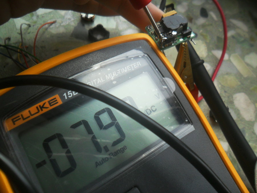

负压输出同样不稳压,和输入电压有极大关联。输入越高负压越低.....
这个模块没整好塞不进壳子里,于是带载100Ω电阻直接焊上了。
带载后输出-5.04v电流50ma,压降2.9v。
模块改造原理很简单,猜猜看。我先吃饭去了,如果没人猜到,回来发图。

发表于 2012-4-15 12:03 | 显示全部楼层
这个多老了 升压横流 驱动多串led 就只用一个tl431
或者你用稳压管也行
 楼主| 发表于 2012-4-15 12:27 | 显示全部楼层
或者你用稳压管也行
lichuang1005 发表于 2012-4-15 12:03 https://www.yleee.com.cn/images/common/back.gif
    那那个负压呢?它俩一个原理。不是横流,也没有tl431或稳压管,我这个是共地的,原理都不一样,你真猜错了。。。
发表于 2012-4-15 12:43 | 显示全部楼层
对,老的那个是不共地的。不共地的一不小心就挂了。
发表于 2012-4-15 13:13 | 显示全部楼层
共地…… 等原理。
 楼主| 发表于 2012-4-15 13:15 | 显示全部楼层
放图就跑........
发表于 2012-4-15 13:16 | 显示全部楼层
不稳压  看来是利用同步整流的 倒灌现象吧
