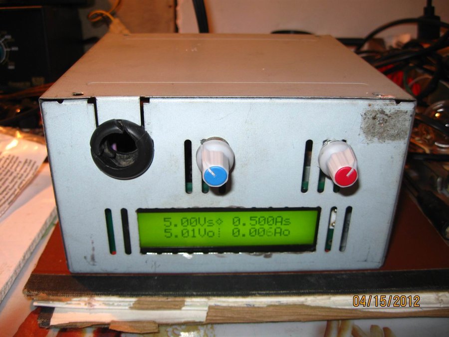

看看效果吧:
外观
为了割掉栅格的铁皮动用了“角磨机”,噪声很大,吵死了。切割后再用锉子修整了一下。由于白菜2004太长放不下,只好用小点的2002了。

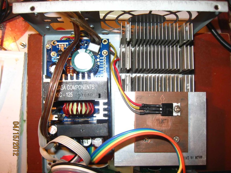

内脏
比较乱,还没打孔固定,先用着以后慢慢完善。调整管装在CPU散热器上,再用另一个小点的散热器硬塞进去,尺寸刚好,卡得紧紧的。但供电的电源没有地方放了:( 先外置电源吧。外置电源用的是(6元电源改白光)那位老大的那种,改输出25V。
还没装风扇,不过用T12烧水10来分钟也不是太热。输出功率60W左右。
以后还要慢慢改进:准备再买个标准的2004装上;去掉紧固用的散热器;面板适当装饰一下;输出从后面改回前面,在面板加上输出插孔等。

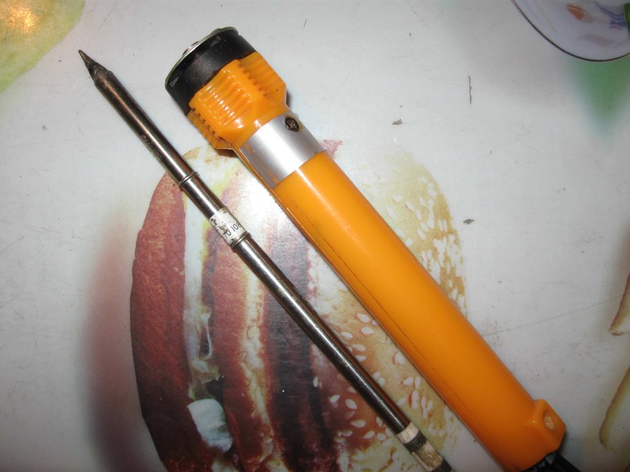

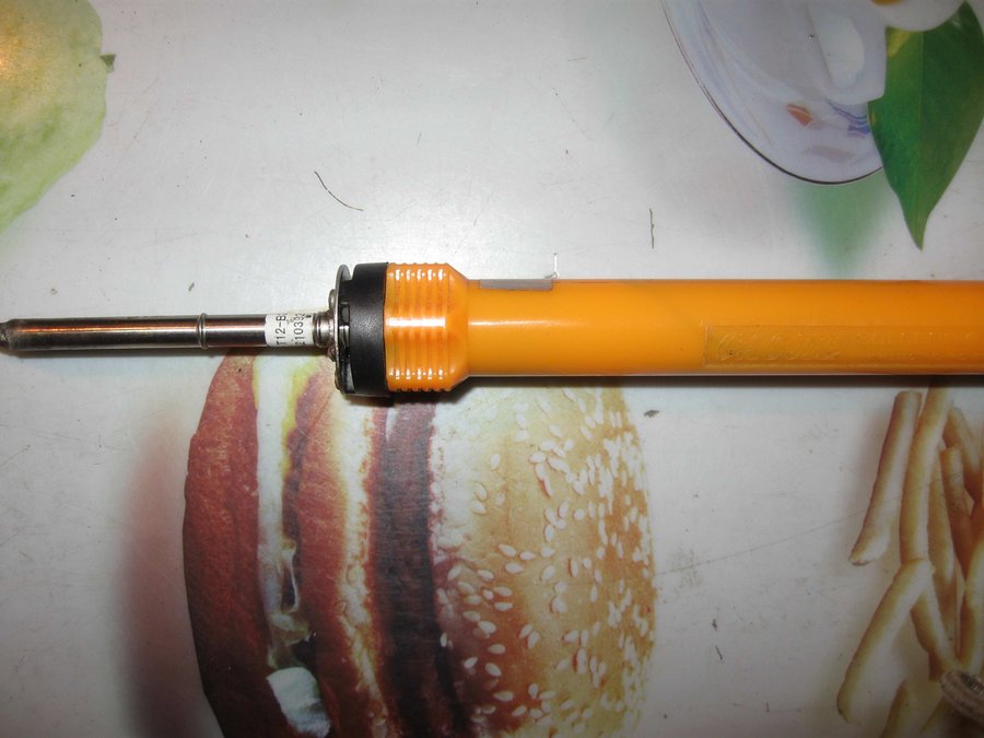

要换头白菜手柄:
装好的效果:

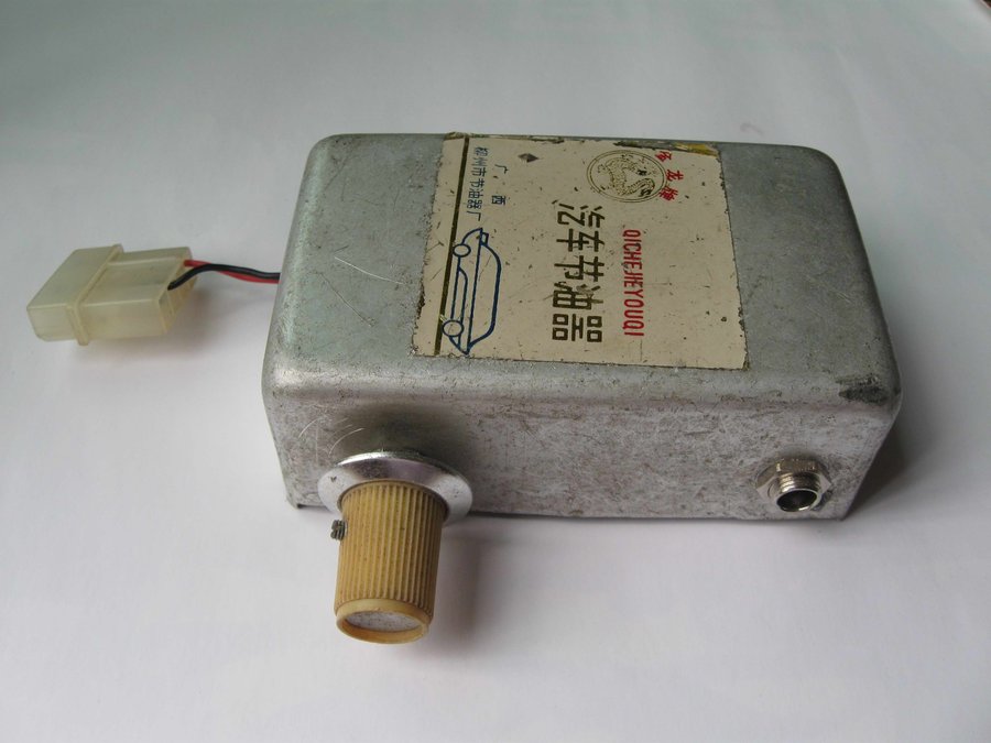

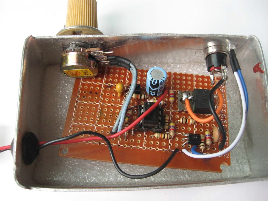

我比较喜欢用半成品改造。下面这个是以前做的洞洞版白菜:
外观:
内脏:

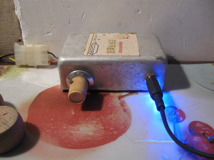

工作中:
外壳用的是“汽车车油器”,尺寸真是太合适了,连孔都不用钻,只是扩了一下电位器和输出插座的孔。指示灯是蓝色LED,比较剌眼,就放在输出插座下面,这们就不会晃到眼睛了。输入用的是与ATX电源D形口相对应的母座,也可以直接使用ATX电源的12V供电。
