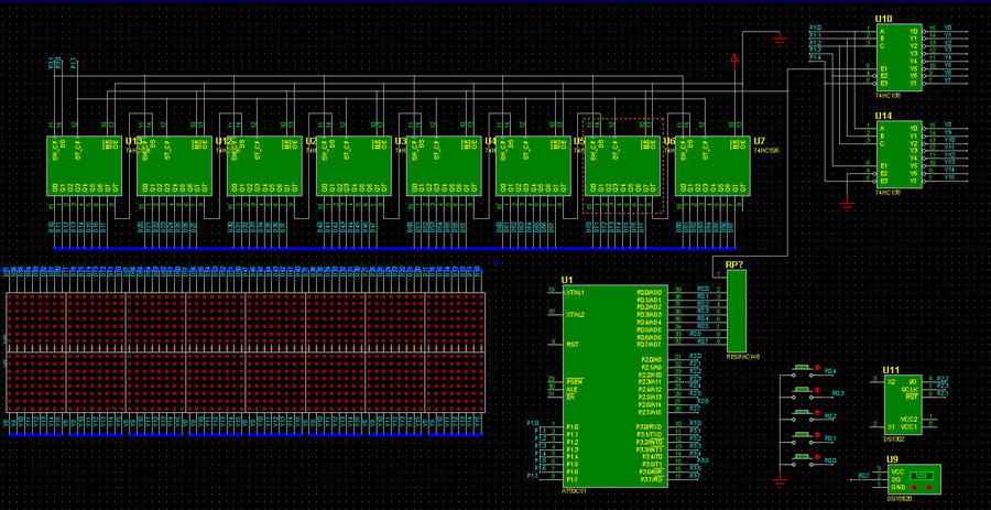

给我爱电子的16X64测试程序
发表于 2012-4-16 12:10 | 显示全部楼层 |阅读模式
仅仅供参考。
接口看图
程序和接口.rar (106.37 KB, 下载次数: 762)

发表于 2012-4-19 00:14 | 显示全部楼层
回复 5# shqi2003
看不大明白,程序中没有引脚定义呀?
发表于 2012-4-19 11:09 | 显示全部楼层
回复  shqi2003
看不大明白,程序中没有引脚定义呀?
auxccc 发表于 2012-4-19 00:14 https://www.yleee.com.cn/images/common/back.gif
    难道你不会看仿真吗
发表于 2012-4-19 16:13 | 显示全部楼层
仿真看了,接口上面标的很清楚。看C程序中没看到引脚定义,想根据自己的意图改下引脚定义。
 楼主| 发表于 2012-4-19 18:54 | 显示全部楼层
这个是网上一个比较通用的文字流动程序。
P1=(0x10+disrow)^0x60;// 点亮屏幕
P1=(0x20+disrow)^0x60;
根据上面程序,结合仿真,可以看出,A B C D是P10 P11 P12 P13。
    P1_7= 1;   // 点亮屏幕,-------是锁存 ,可以随便修改。
    P3_1=1;      //(CLK=P3_1)上升沿595输出 ------是时钟。因为程序是采用串口方式,所以就单片机端口只有采用P31。------不可更改,除非程序重新写。
OE/使能,程序里面没有说明,可以根据经验,根据不同的屏,选择接地或者接VCC,也可以自定义单片机断口,这个仿真是采用P14。
数据线因为程序是采用串口方式,所以就单片机端口只有采用P30。------不可更改,除非程序重新写。
仅仅供参考。
