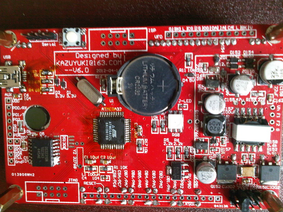

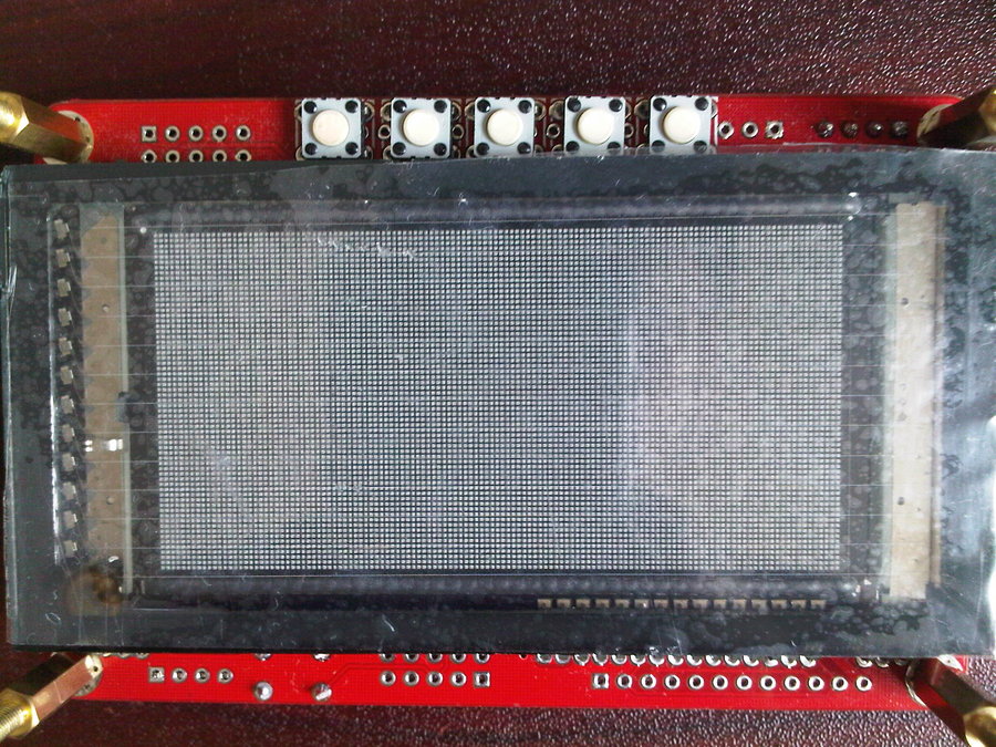

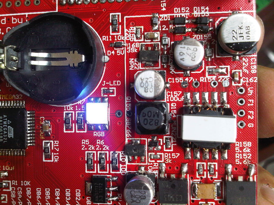

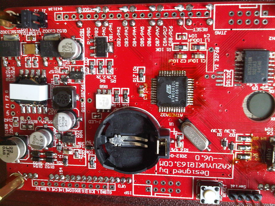

有焊好的图没有?我的焊完后,不亮,没有高压!不知道咋回事,请多赐教呀 IMG00240-20120519-1139.jpg IMG00241-20120519-1140.jpg IMG00242-20120519-1140.jpg IMG00243-20120519-1142.jpg

看看红灯亮了没有?如果没有亮。短接pd7和地,然后插入usb,看看是否发现新设备,然后重新刷一下固件看看
