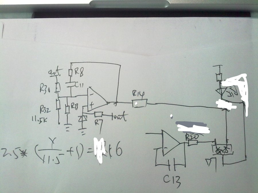

[Kensington] kensington调压电源K33403调压部分的原理图

限流部分好几个三极管。。。我搞不定。电阻太小了,看不清

    突然想到,换成358 改变基准,就可以可调了
 楼主| 发表于 2012-4-18 21:28 | 显示全部楼层
范围就不知了

    关于这款电源调压我说说,在电路板上照到R32,R32靠近电源输出的一端接一电阻,要想往低调,那电阻另一端接电源正极,同时输出控制开关切换到16V,阻值就自己试着来吧,图片中电阻接R30端为电源正极,我调的是12.7V电阻是33.8K,不能把输出控制开关调成19V,在19V时降压电阻接上无效,不知为什么。同时输出要接一电阻,要不低压时电压不稳。再说往高调,输出控制可随意在16V或19V位置,但有一点只能往高调,接R32电阻另一端改接负极输出,我最高调到过24V,再往高没调了,电阻大概10K左右吧,具体多少忘了。我估计最高是30V。另外此电源12V升压板怎么单独用呢?就是想把DC-DC板拆下来,单独使用,不知怎么弄,求教下论坛的高手。

    对,我也想知道,怎么单独用那个DCDC板子。 怎么调压。。。。。
