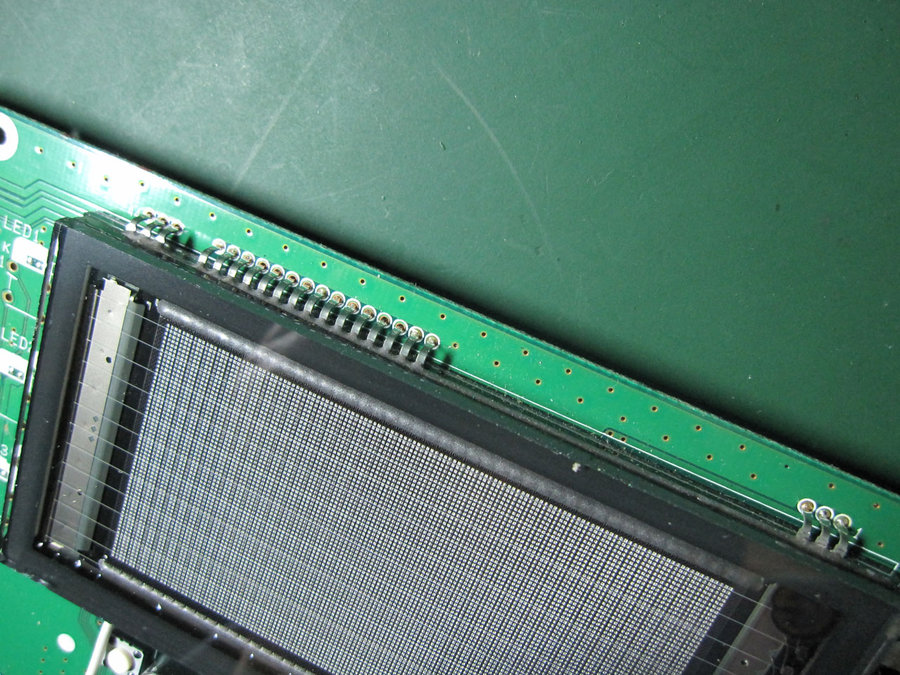

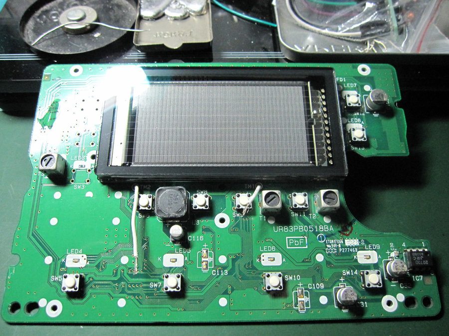

拆前先上个原版留恋,以防万一因公殉职好留个念想

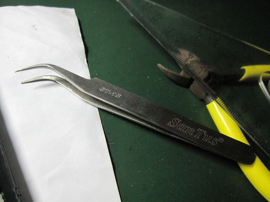

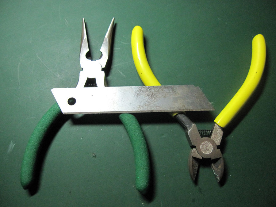

主要作案工具

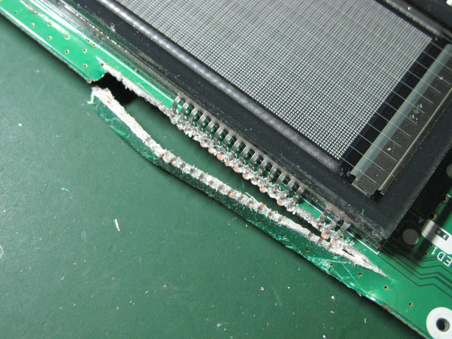

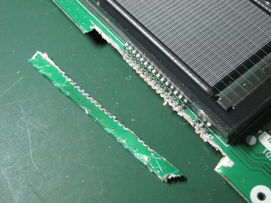

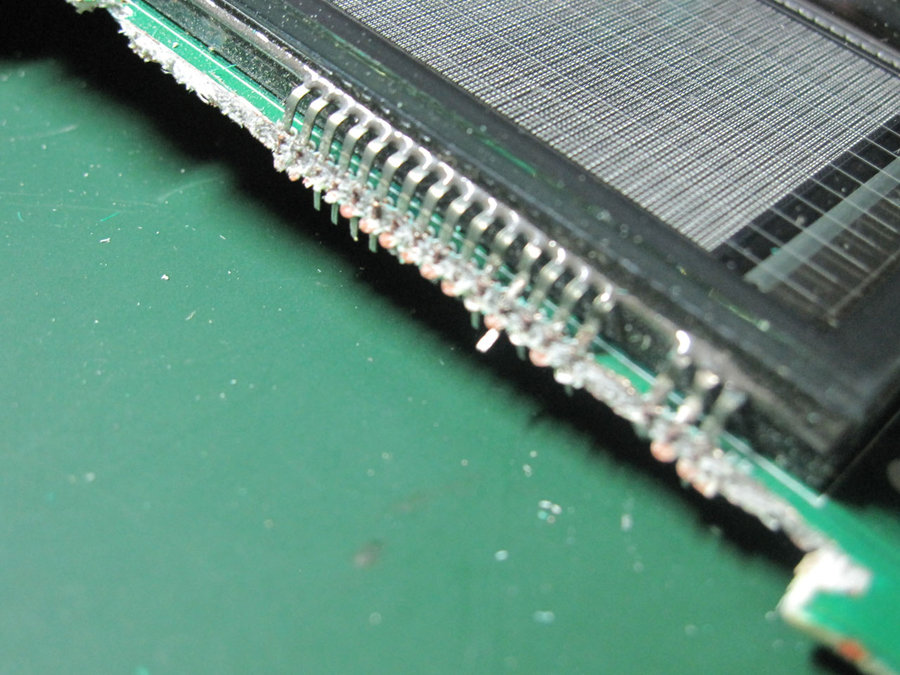

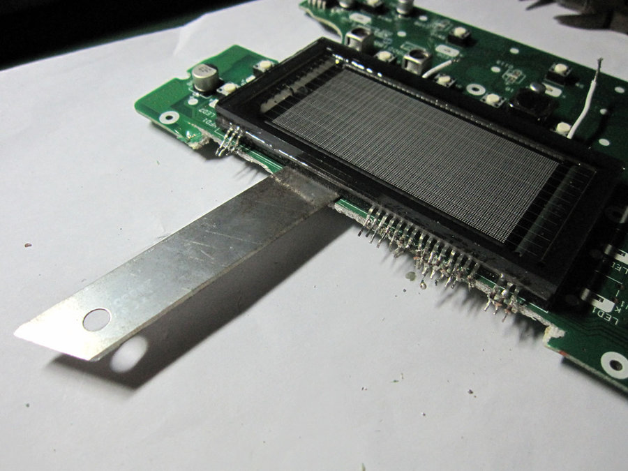

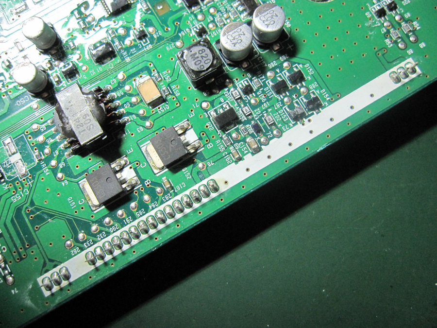

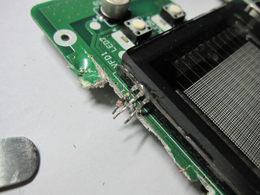

开始动手,我切,我切切切

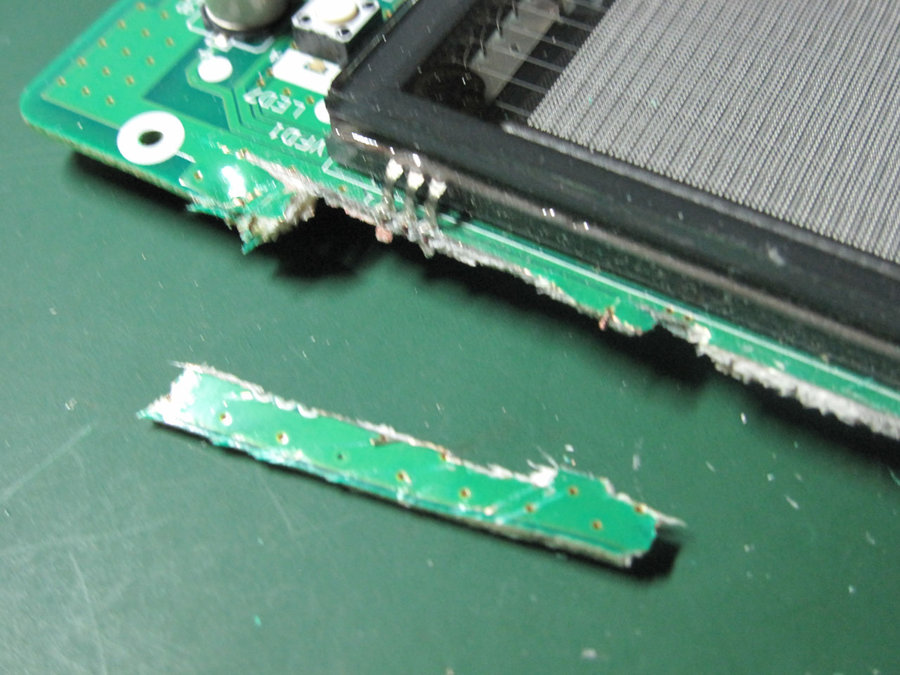

 楼主| 发表于 2012-4-17 14:42 | 显示全部楼层
我掰,我掰掰掰
IMG_0051.JPG IMG_0052.JPG IMG_0053.JPG IMG_0054.JPG IMG_0055.JPG IMG_0056.JPG

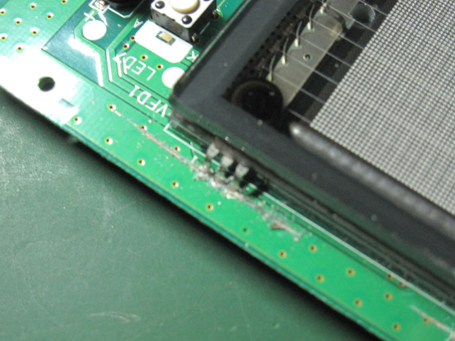

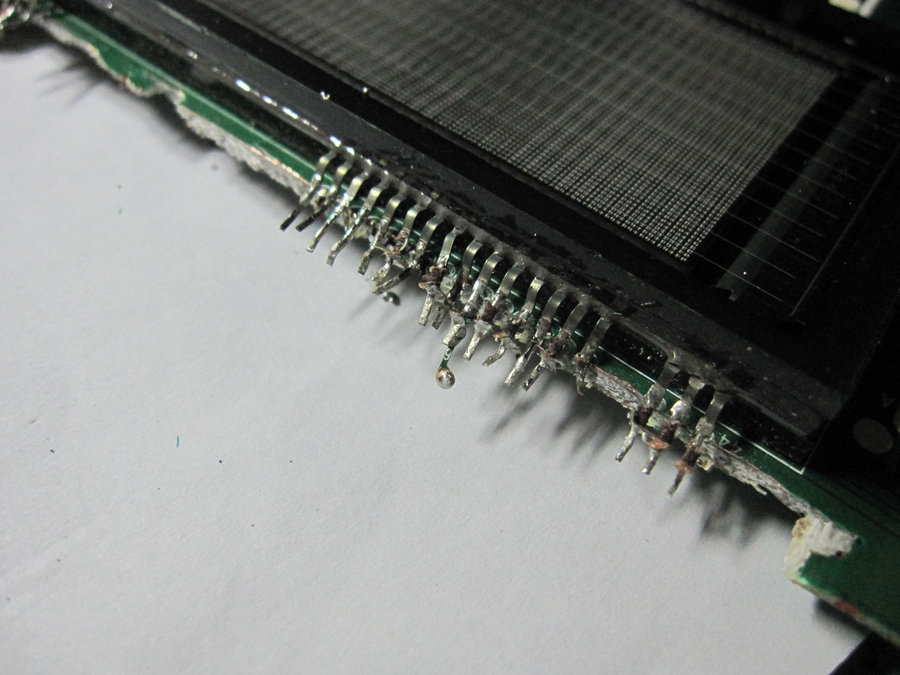

上烙铁咯

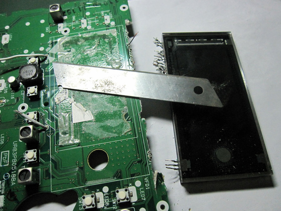

 楼主| 发表于 2012-4-17 14:43 | 显示全部楼层

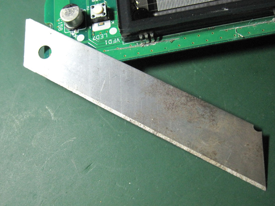

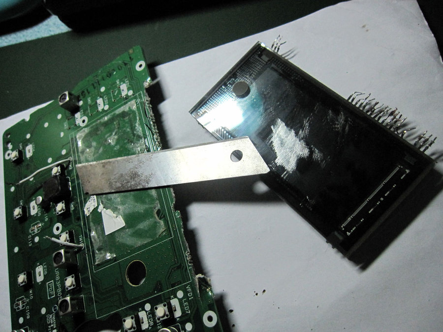

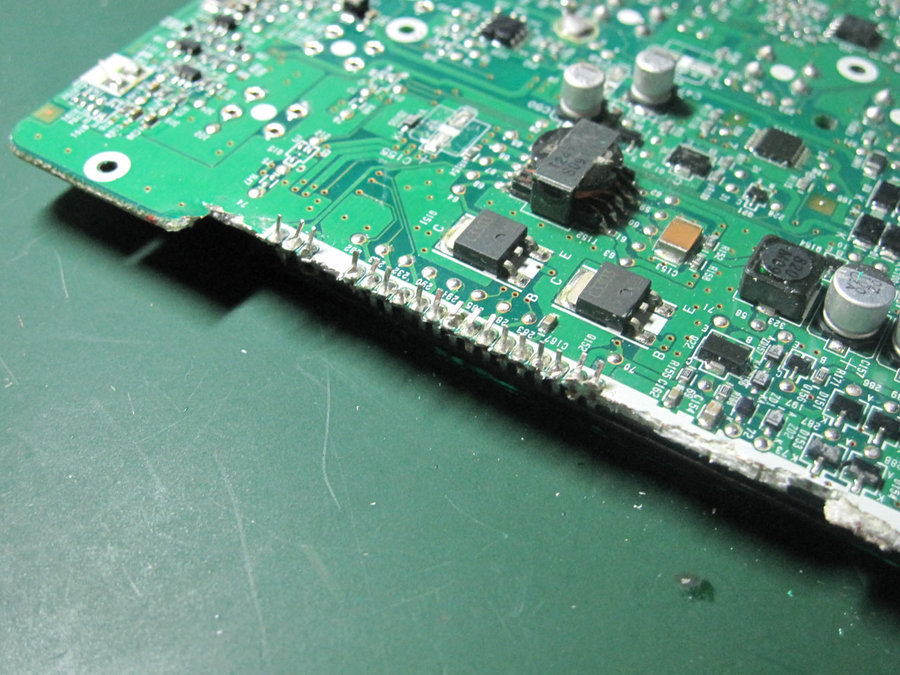

刀片再次登场

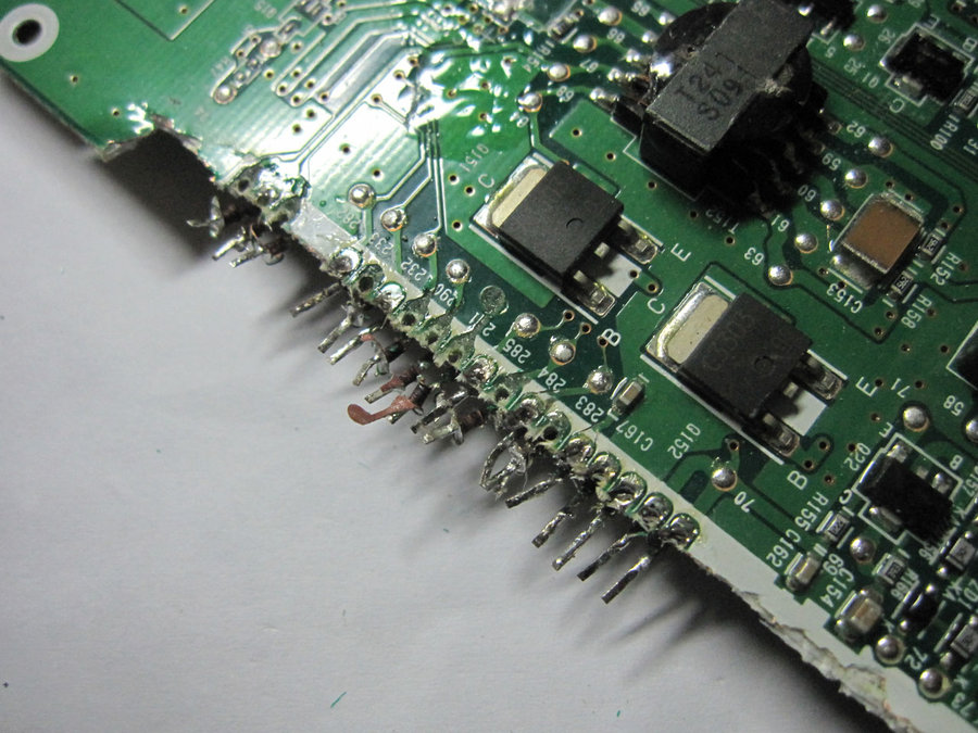

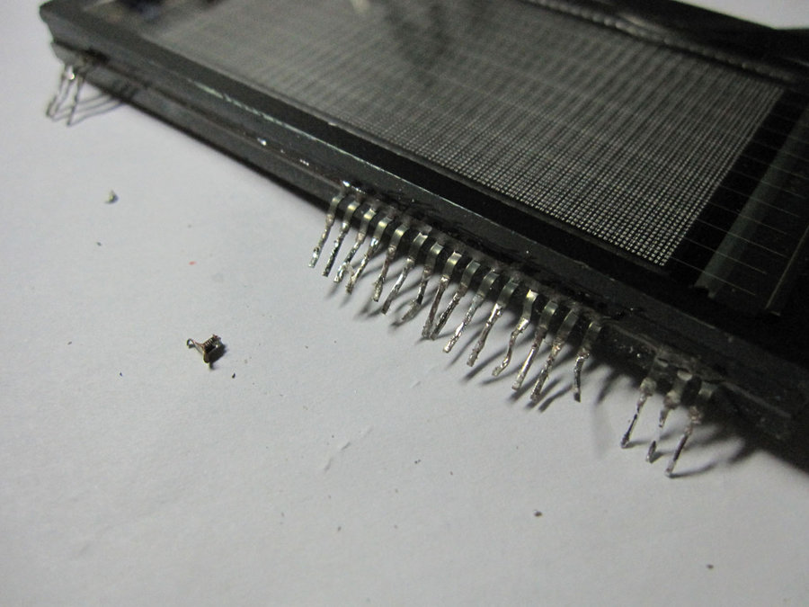

用烙铁刮掉脚上的小套管

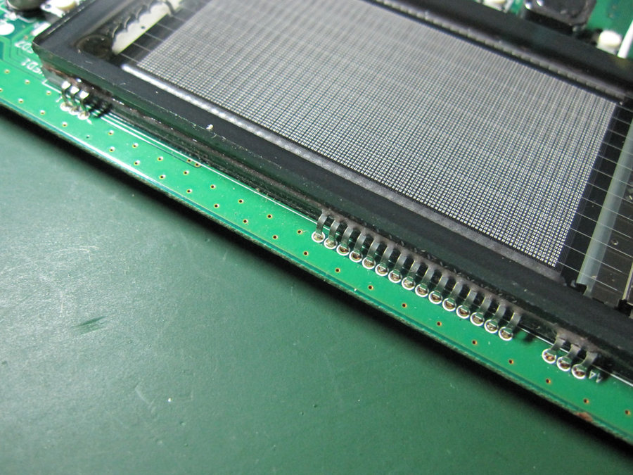

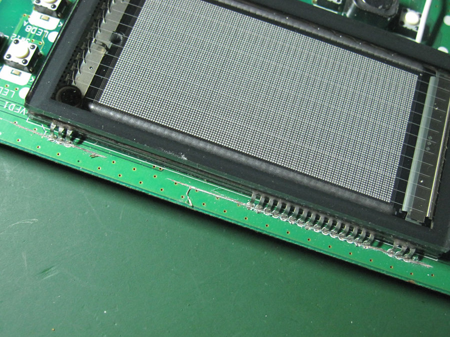

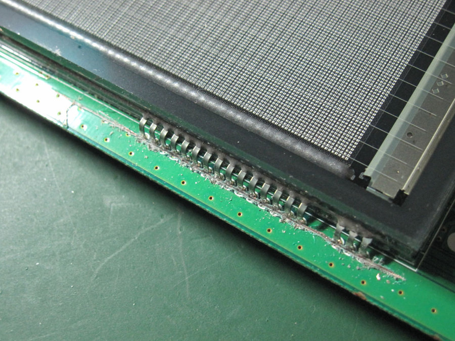

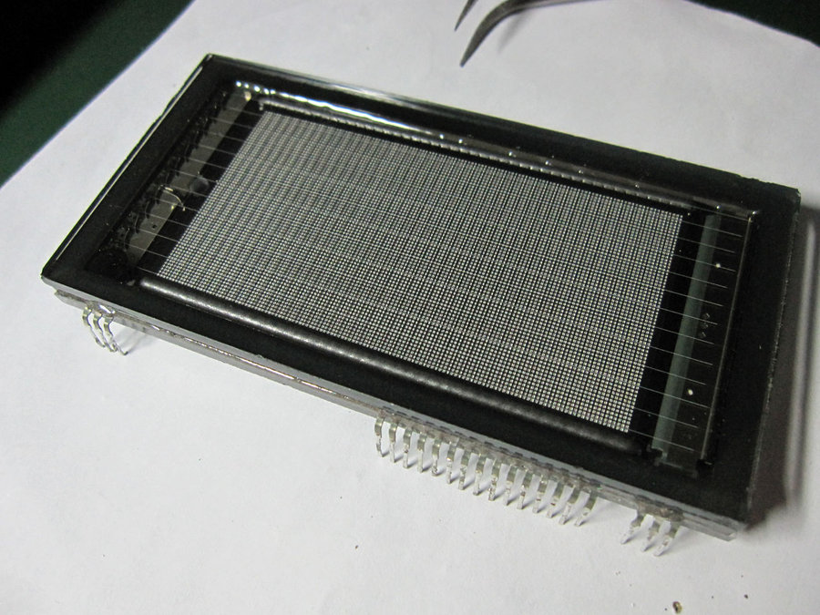

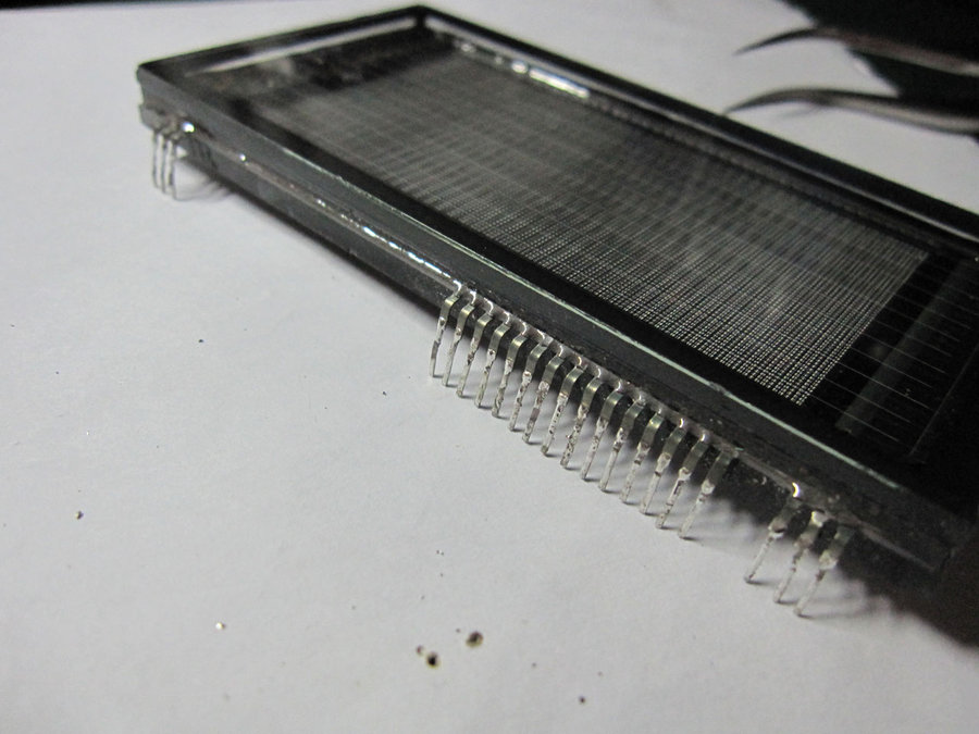

理顺引脚就成了

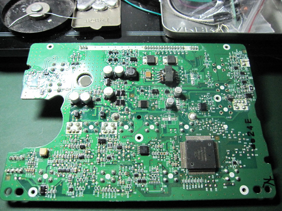

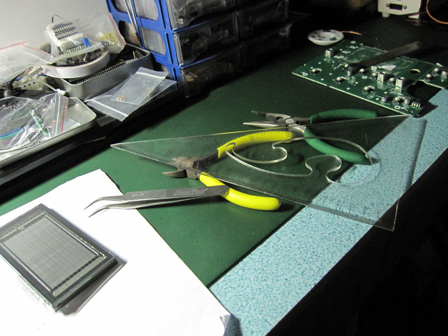

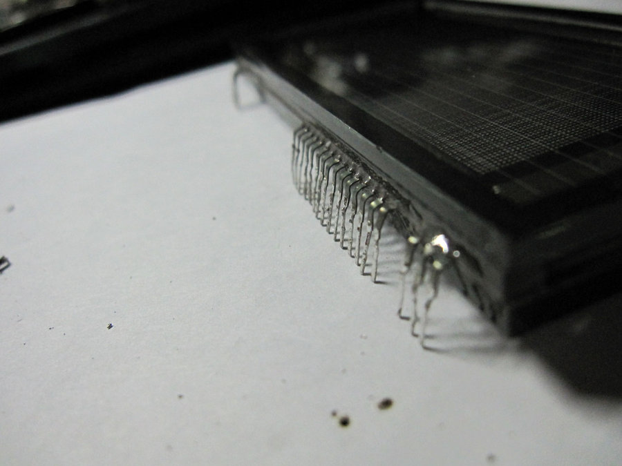

再来个作案工具合影吧,那个三角板是用来理顺(折)引脚时垫在下面用的,
