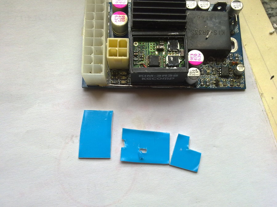

本次的作案工具:

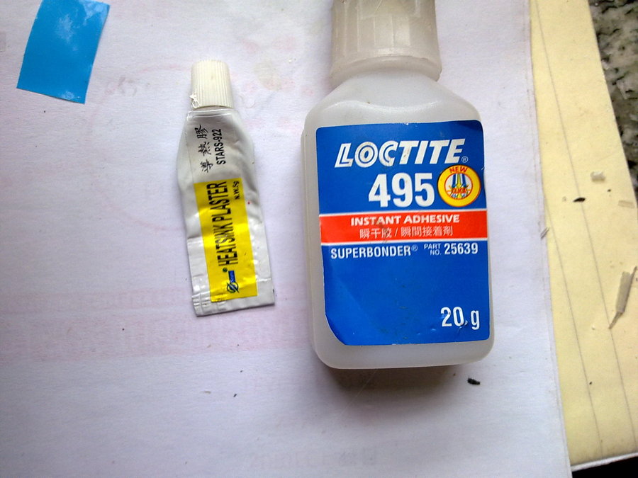

超频3 内存梳子R5留下的导热硅胶
导热胶和495强力胶
照着模块大小先裁剪两块大的,还要裁剪一块小的
总共需要裁剪3块

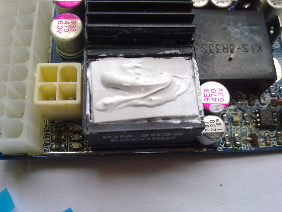

第二块需要裁剪2个洞,给最高的那两个电容留下个空间
第一步,涂上一点导热胶
放入第一块导热硅胶
涂满导热胶
放入第二块(留了电容位置的)
涂好胶并放入第三块

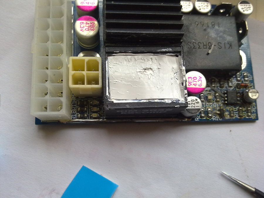

涂好最后一层胶,封盖
外面再涂上495加固

外观很恶心啊,哈哈!~
 楼主| 发表于 2012-4-18 10:57 | 显示全部楼层
外观很恶心啊,哈哈!~
40560335 发表于 2012-4-18 10:42 https://www.yleee.com.cn/images/common/back.gif
    瞬干胶就这样,502还要恶心…………
等导热胶干掉了就可以吧495挂掉了,这样就比较好看了。
发表于 2012-4-18 11:43 | 显示全部楼层
用导热1.2的硅胶一次搞定哪有这么麻烦,这么搞根本就散不了
发表于 2012-4-18 11:52 | 显示全部楼层
。。。你确定这样有助于散热?
发表于 2012-4-18 11:53 | 显示全部楼层
导热胶用这么多,这东西只是填缝用的,做导热介质还不够
发表于 2012-4-18 12:48 | 显示全部楼层
回复 6# 80x86
    这东西导热性不好吗?一直觉得导热硅胶嘛导热性应该还可以吧
发表于 2012-4-18 13:05 | 显示全部楼层
回复  80x86
ww5223017240 发表于 2012-4-18 12:48 https://www.yleee.com.cn/images/common/back.gif
    导热胶导热性很差的,但比空气要好些,呵呵。
发表于 2012-4-18 13:10 | 显示全部楼层
704硅胶不是很好的选择么 这个干了也偷弹性..只要不是大震动没多大问题..
发表于 2012-4-18 14:37 | 显示全部楼层
回复  80x86
    看199的解释。只是填缝用的,抹多了没好处。你得找点别的东西填充比较好。
