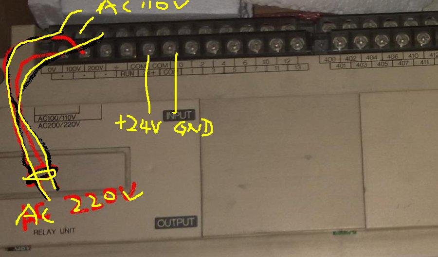

这个东西怎么供电???

    多谢楼上的兄弟 这个是不是还得测一下零线和火线才能接啊

回复 7# njzt
    是的.这个PLC可以DC24V,AC110V和AC220V输入的.

不过您画的图有点错。

 楼主| 发表于 2012-4-18 19:37 | 显示全部楼层
回复 16# MJG365
    多谢兄弟 回头我试试
发表于 2012-4-18 19:40 | 显示全部楼层
按照图示,0V跟220V的端子就是接220V的电源,呵呵
别客气
发表于 2012-4-18 19:46 | 显示全部楼层
8楼是正确的接法
