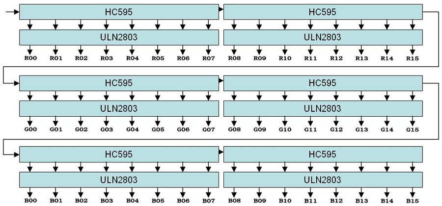

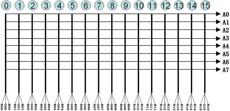

这个东东就是我前几天说的DIY大作。因为这个工程现在是未完工状态,为了能给大家保留些神秘感,
现在分享给大家的只有各种设计图纸资料。
首先,用SketchUp进行三维建模,以看看整体效果。
开始具体的设计工作:
以上是在WORD中形成的设计文件,所列内容只不过是给自己的制作过程提个醒儿罢了。
所以内容上并不是很完整,甚至有些晦涩。大家凑合着看吧,呵呵……
以下是一些插图:
还有一些是设计初期时,一些手稿和草图:
这个是用EXCEL编制的为单片机编程时做准备的特效图。
呵呵,就先发这么多吧,欢迎大家来拍砖。
