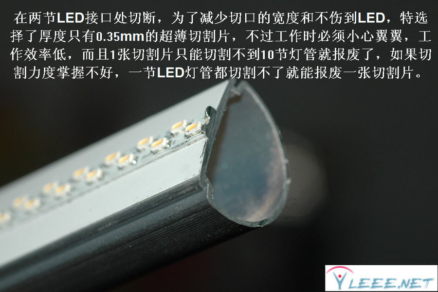

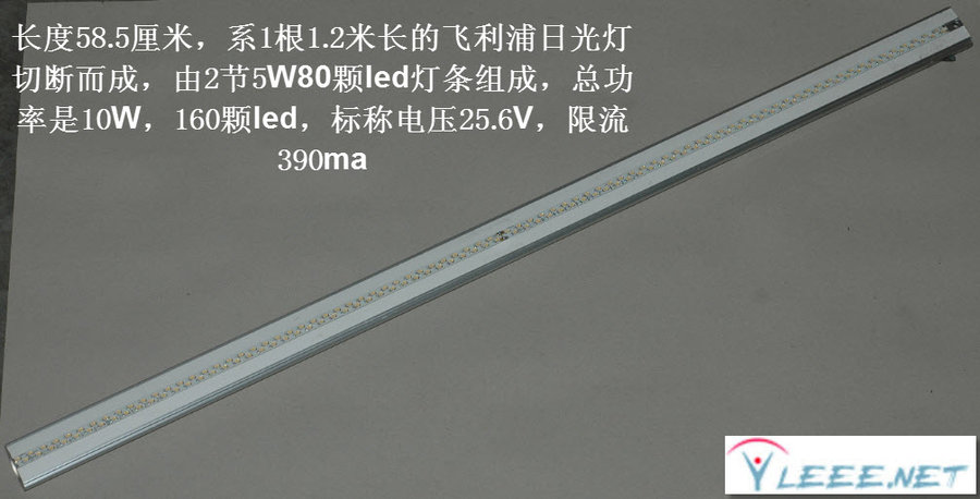

使用超薄切割片把飞利浦LED日光灯切割成两段

切得很整齐好手艺

不切割不行吗?
发表于 2012-4-19 20:34 | 显示全部楼层
废掉一两颗LED,可以省下切片钱和切割时间。

发表于 2012-4-19 20:57 | 显示全部楼层
LED 的地方用超薄切割片就行了,其它地方换用厚点的也不影响的

发表于 2012-4-19 21:10 | 显示全部楼层
我们有0.12的刀片全部拿来我帮你切
