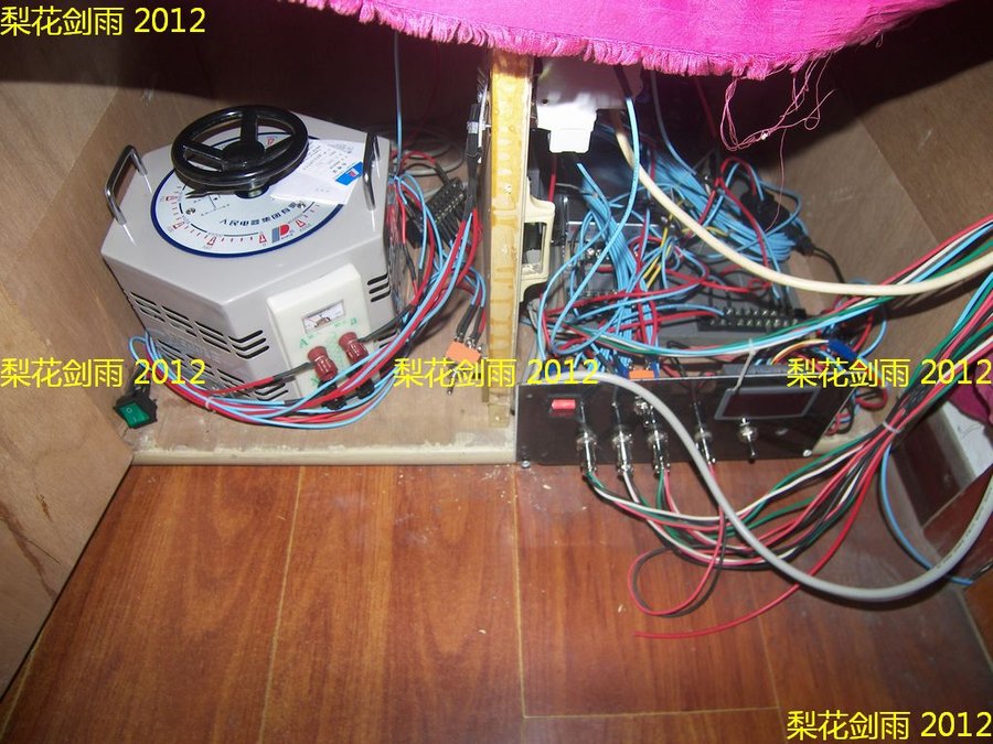

最近跟电源玩上命了,今天搞了一个这种电源,3kva,3000W的
可调
不知道效果如何,感觉应该可以
发表于 2012-4-20 22:51 | 显示全部楼层
建议好好 梳理线路 以免失火
 楼主| 发表于 2012-4-20 22:54 | 显示全部楼层
建议好好 梳理线路 以免失火
cvi670 发表于 2012-4-20 22:51 https://www.yleee.com.cn/images/common/back.gif
    不会的,放心,看着乱其实线都是分开的,四级开关(漏电保护->交流开关->直流开关->设备开关),并且人不在,总电必关),保证安全安全再安全
线都是,1.5平方的纯铜线,300W功率,应该足够了

这电源没隔离。就不怕有初恋的感觉

这个功率用在这没有问题,为了电机的安全,在调压器上加个(电机额定电压上限)限位。

    没事,调压的电源,没找到带隔离的,主要是开关电源带软启动的不好找,这样开关电源带电机总是有问题,
买调压板,也不便宜,倒不如这个实惠

这个功率用在这没有问题,为了电机的安全,在电机额定电压的上限加个限位。
zhoukefei 发表于 2012-4-20 23:03 https://www.yleee.com.cn/images/common/back.gif
    是呀,真要因为这个烧了,太背了,基本电压定住就不动了,准备自己做个过压继电器板,测电压然后控制继电器:),其实加个过压保险最好了

    一个小破主轴,因为这个主轴,买了三个电源了(一个开关,0-110V,一个这个调压器,还有一个固定,110V的固定开关电源)
就是折腾
