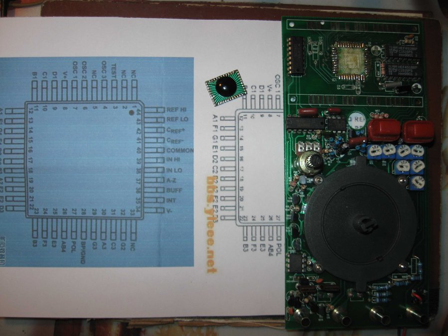

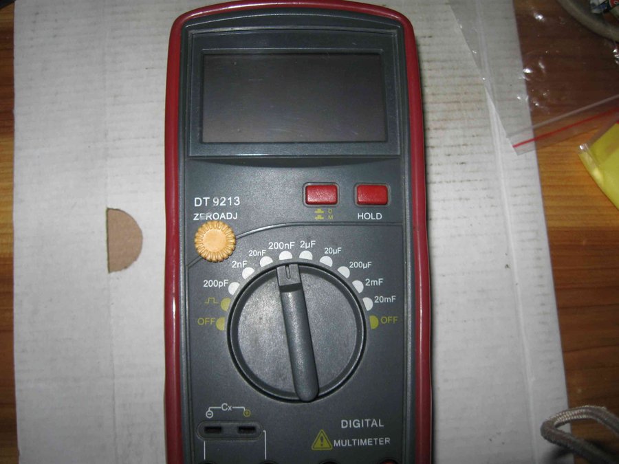

前些天翻出长时间不用的电容表想测几个电容,发现长久不用居然坏掉了,郁闷!

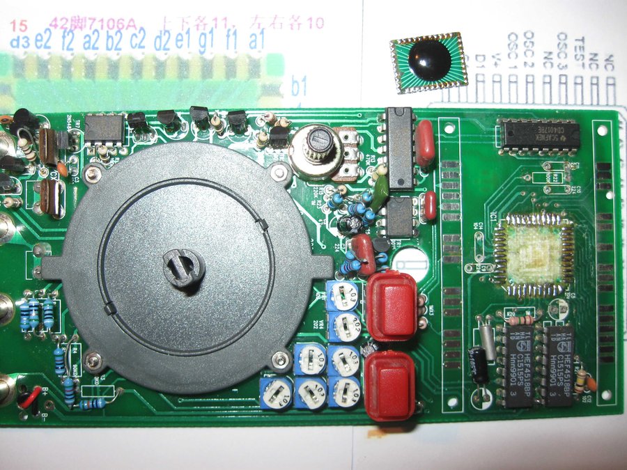

拆下来上电测量一下发现液晶屏触点没有电压,应该是DAC芯片坏了。用的是“牛屎芯”,一气之就下用风枪吹热铲掉!准备用一个新的“牛屎”换上。

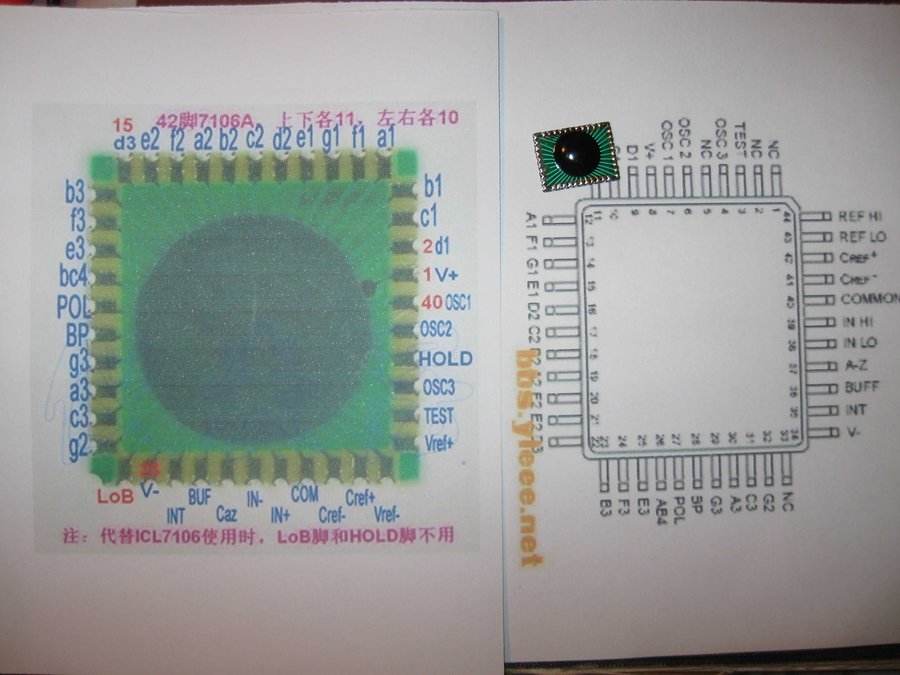

做好准备工作,打印了两张不同封装IC的引脚图作对比用。
经对比发现电容表的引脚和硬封ICL7106一致,而软封7106的上、左、右三方向引脚基本和电容表焊盘一致,只有下方错位。为了防止引脚短路,干脆原牛屎下面的铜箔完全铲掉了。

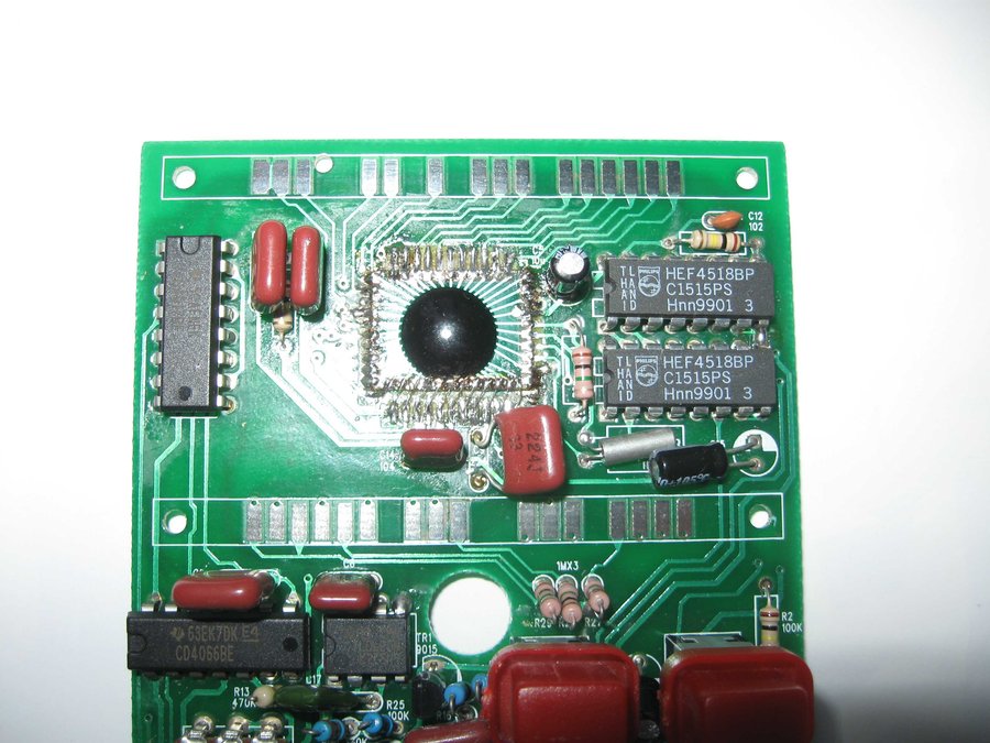

上、左、右方向采用了堆锡法,下方采用“飞线”大法。

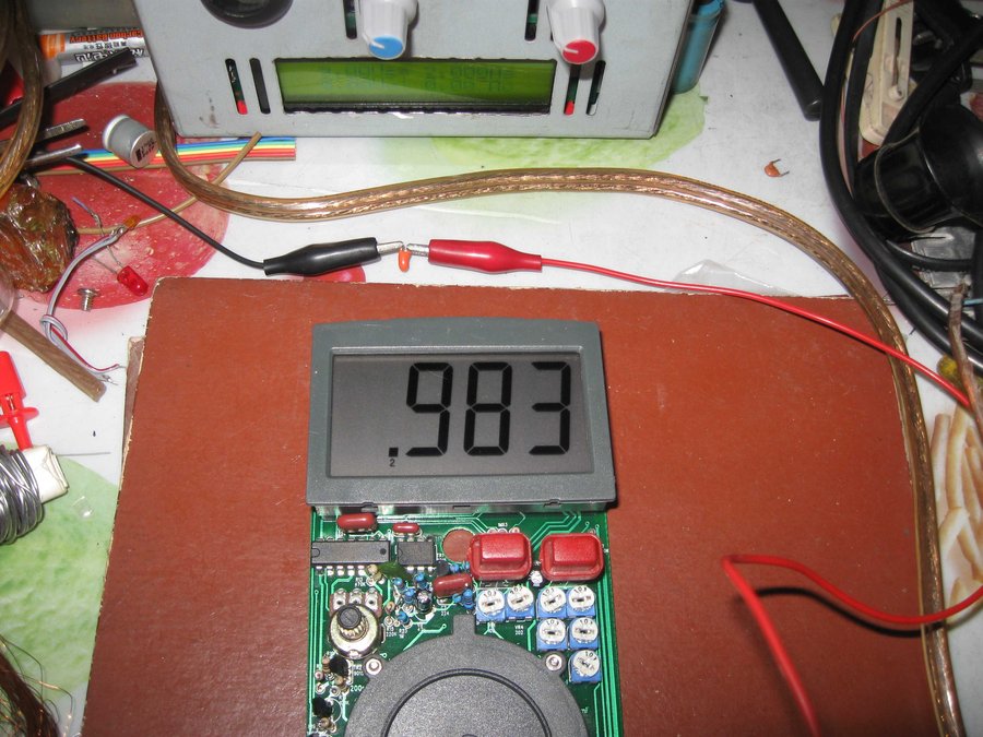

开机,测一个1uf小电容,呵呵,还是挺准的。
后记:
看图片好象很顺利,实际上还是走了一些弯路。焊好后第一次上电发现数字有错乱的现象,不该显示的笔划显示了,该显示的却不显示!经排查发现有两处相邻的引脚短路了,而且是在芯片下面与焊盘之间短路,最后迫不得已划断了两处电路板再飞线才搞定。看来我的准备工夫还是没做好,新的牛屎片是上下两面都有引脚的,上锡的时候可能没注意下面的引脚,导致短路的发生。
