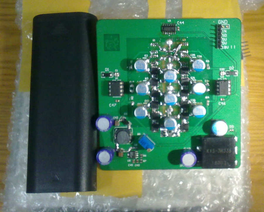

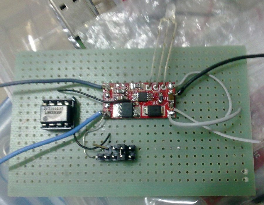

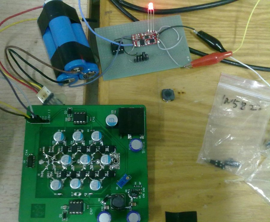

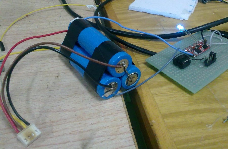

强悍的搬运工: 20120410135.jpg 充电中。。。 20120410134.jpg
转灯了哈!
PS:充的是这三串中比较正常的三节: ATL.jpg
 楼主| 发表于 2012-4-21 23:44 | 显示全部楼层
昨天还测试了冲4S A123 26650,完美转灯。 每节电压都是3.60XV。。。 当然是加上搬运工后的结果啦。。。我认为,用1879+搬运工可以做成一个很强悍的平衡充。。。。

发表于 2012-4-21 23:57 | 显示全部楼层
搬运工是什么?白菜模块+?

额,王老板没去手电那边看过? 搬运工就是菜鸟不飞折腾出来的一个电池组主动平衡装置

    充电部分就是这? 333.gif ,,能不能充双锂电串的7.4V的,我用双锂电串改的7.4V对讲机上没有充电器,,另外套件是哪的,有链接木有??????

   关键是那个运放。用来电压跟随的。先把电池电压分压,分到单节的电压。然后运放跟随,输出接到BATT端。理论上能充小于等于5串,大于等于2串。
