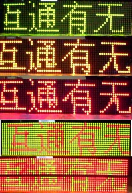

2手4个字双色点阵屏
数量15块,每块18元。邮费实收。
说明:管芯5MM左右。屏尺寸:10.2CM*40.8CM左右。

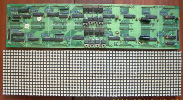

(1)这是一块2手的4个字的(16*64)双色点阵显示屏,个别LED的亮度一致性有不一样,有1-2个坏点,表面或多或少有划伤。
(2)硬件:用1片74HC245作缓冲+2片MC74HC367+1片MC14538,2片74LS138加16只TIP127作行驱动,用16片HM6B595N作列驱动。
(3)发货前我都作了点亮显示测试。
【可以提供屏的测试程序】

发表于 2010-3-17 23:49 | 显示全部楼层
买了这个屏,用测试程序时能显示。
但看了接口跟程序,有点不明白。
1-A       2-C
3-B       4-D
5-地      6-空
7-地      8-空
9-地      10-R
11-地    12-G
13-地    14-空
15-地    16-CLK
17-地    18-TRS
10-E绿     20-E红
A B C D 是行选,R是红色数据,  G是绿色数据,CLK 是时钟,TRS是锁存,E绿使能,E红使能。
既然是驱动595,应该用SPI方式驱动才对,但程序里用了UART口来驱动。
附件是测试程序,哪位能帮忙解答下。我现在想用SPI的方式来驱动,不知道行不?
4字用.rar
