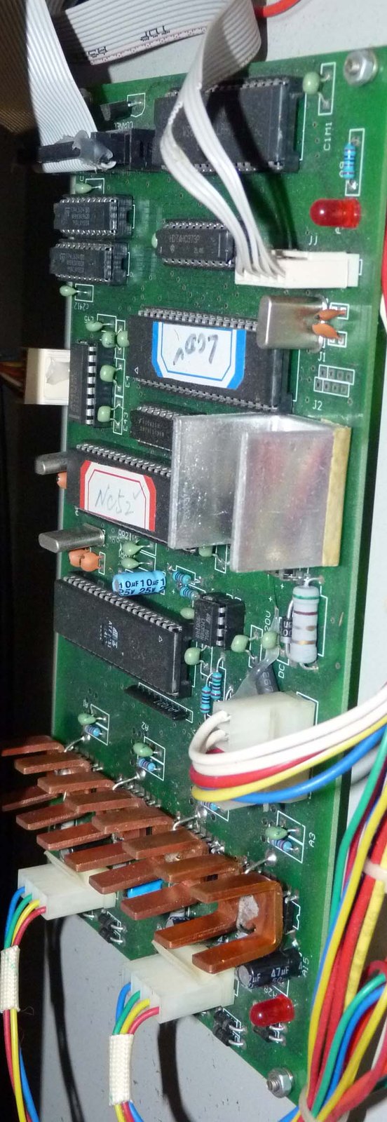

主板细节

仔细看,接口边上有个MAX202芯片,
一查,和232一样的引脚,大喜
马上查资料,找出引脚定义
再一仔细看,五个脚有二个脚是空的。郁闷
只有 三个脚有用,这好办了,一接地,二数据。搞定
