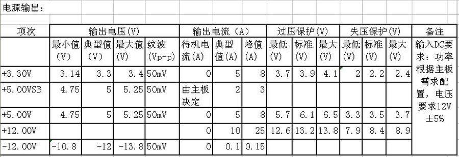

3R33+3R35L DC-ATX2.0电源模块---测试报告
主要测试DC-ATX 2.0电源模块的带载能力与各主板配置的兼容性测试。
今天上场的主板有:
1、华硕 P8H61-M LX
2、华硕 P5LD2-VM SE
3、华硕 P5GC-MX
4、华硕 P5GZ-MX
5、英特尔D845GLAD
6、技嘉 8PE800 82845G
测试设备:
DC-ATX电源模块:3R33+3R35L DC-ATX2.0电源模块
DC 12V电源: 监控电源DC12V 12.5A电源
功率计:优利德 UT230C
温度计:优利德UT33C 万用表测温功能(主要测试3R35L 3.3V模块散热器温度)

DC-ATX电源模块输出指标:

模块长时间工作,热吗?
 楼主| 发表于 2012-4-23 11:08 | 显示全部楼层
模块长时间工作,热吗?
xtp-yl 发表于 2012-4-23 10:50 https://www.yleee.com.cn/images/common/back.gif
模块长时间工作在40度左右,不热!
对于现在电脑来说,真正要求大电流的是12V,供给CPU,显卡,硬盘主轴,风扇,都是耗电大户,而3.3V主要给内存,耗电不大。5V主要供应逻辑电路及外围电路,诸如网卡,声卡,南桥,I/O芯片,接口芯片,从这些芯片的体积以及发热程度就可以知道功率也不会很高。至于北桥,貌似已经由12V供电了。可以这么说,一些小功率的主板,比如ITX的Atom主板,5V和3.3V的DC-DC变换用KIS-3R33都够用。
就是不明白,当年推出ATX的标准为什么非要搞分路供电,我们可以用12V经过DC-DC变为1.45V 给CPU供电,为什么就不能用12V变5V和3.3V,就像技嘉为Google定做的服务器主板一样,直接单路12V供电是多么方便!
