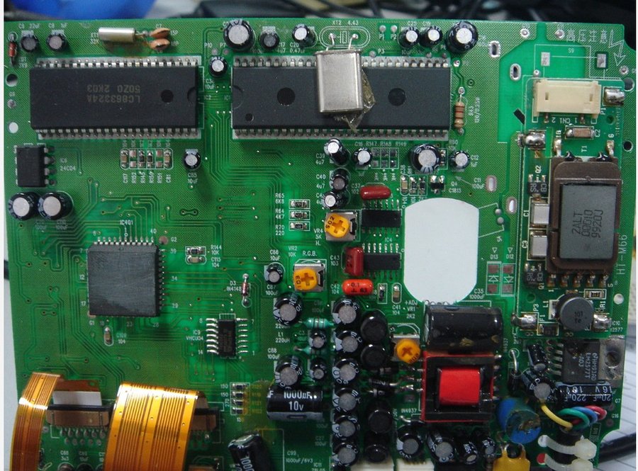

屏幕有问题,拆开看看,,,看有人需要吗

液晶板难配,熊那也就50块一个.基本是全好的.所以这个就不值什么价了
发表于 2012-4-24 11:38 | 显示全部楼层
这种黑斑一般可以修复。
拆下屏幕
先用吹风机吹热黑斑的区域
然后用手挤压,将坏块向屏幕边缘挤压
挤压到差不多了之后,下载一段视屏,最好是色彩变化大的,连续不停的播放。大部分坏点会消失。
我用这个方法修复过一台MP4

    谢谢,回头先拿一块有斑的12864试试。

   谢谢,我去试试,,,,,,,,,,,,
