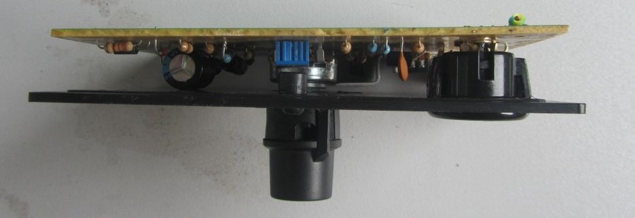

其他外壳没拍照片,主要是电路板!
先来看白光FX-888
这个就是白光的主控板,看了有点失望,价值900多元的FX-888居然全是手工焊接的,
对其是否是正品表示怀疑。公司买了10台,每台含税980元,感觉有点*********.
这个是他的背面,没设么看的。
下面是快克的969
公司买了20台,含税360一台。
板之上只有一颗LM358运放。做工差,像是OEM的,基准用的是稳压二极管,因为和网上买10块的控制板
一模一样。看图
以上中焊台都是用的1321芯。
高迪的936没拍照,用的是一颗LM324和TL431,买成120一台,用的是1322芯。感觉高迪的还比较厚道。
发表于 2012-4-26 18:24 | 显示全部楼层
FX-888严重怀疑
不过现在内很多白光焊台,原来公司买了937,手柄线不是硅胶的,几个月下来千疮百孔
发表于 2012-4-26 19:16 | 显示全部楼层
明显国内山寨厂的嘛

发表于 2012-4-26 20:06 | 显示全部楼层
好象板子比我的仿安泰信还那个,话说回来,你公司一定是国企。就是仿的也是要用天价货
发表于 2012-4-26 20:12 | 显示全部楼层
估计采购被人坑了,或者...你懂得。国产焊台都一个德行,不信自己拆开看。要是我只买便宜货,坏了严重就扔。
